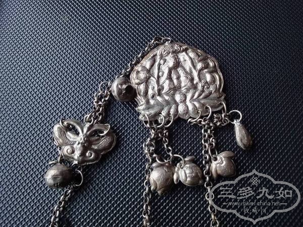

完整吗?师友随评。

造型好,但合模用心度不夠.

谢三年老师点评,不过“合模用心度”可否解释一下?

去年上过一个研究工艺的硬軟黏滯窒的帖子,后来因故在年前删了.
99%以上的铃铛是合模-阴阳(兩面一样)或一正一背,这可用食用d黑瓜子来比喻,兩面大小一致,侧边圓潤,回到银饰工艺上言,这种就比如南瓜子有小边的合模要难些,后者在合焊后可輕易修边,前者就不易了.

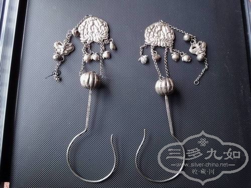

以最后一图言,工就軟/黏,即細節交待不清,狀似丰盛,細分则夾杂一起.
以上纯个人觀点,可付之一笑!:handshake

三年老师说得很清楚,学习了。

这样的组合,还真有点不太合乎常理,有拼凑之嫌。
