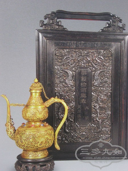

即将于9月17日付拍的银壶
在中西文化的碰撞中捕捉耀眼的闪光

sundayxu 发表于 2011-9-15 07:52 static/image/common/back.gif
严老好久不见了。呵呵。一向可好?
咳,咳,人老了,眼也花了,不中用了,害孙老费心惦记。
我只对清末外销银见过一些,别的是一窍不通,趁版上玩高古银的老师和精通高仿的马老来之前,我先得瑟两句,不然他们一开口,我就没机会了。主观感受,欢迎不懂的同志拍砖啊
1。这器型,清之前葫芦型的银壶第一次见到,见过的同志举例说明一下哈
2。这嵌宝,有画蛇添足之感,不符合皇家用品的特征档次(这点不是非常确定)。
3。这鎏金,太完美了,不象400多年前的东东,壶把壶身一点儿金都没掉?见过唐的,也见过早清的,都是局部鎏金(parcel gilt),我对整体鎏金的解释是---省事,把壶往电解液里一泡,通一会电再拿出来就行了。刘老有机会上手,帮我们细看一下,是鎏的还是镀的,明龙和清龙也有不同,不过到了万历,区别就不大了。

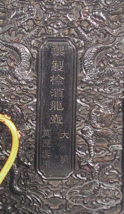

4。这木盒,“御制”加“御用”,皇帝家也不带这末显碑的,皇家用品往往很含蓄,多靠用料和作工来推断,哪位熟知明史的老师讲解一下啥为“检酒龙壶”。
其实这最有玄机的还是估价,哪位老师能告诉我,这样尺寸的一个明代龙纹紫檀木盒,市场价位是多少,那银壶是不是白送?
什么?拍卖行估价都保守?哈哈,那是国外的,国内的现在高估是趋势。再有,嘉德的估价师不会比老土更股露寡闻吧?三年前Sotheby 在香港和伦敦两次中国高古金银器的大拍,老土还沥沥在目,他们怎末全都忘了?所以说他们不厚道---动辄几百万拍东西的行家他们骗不了,象老土这种不懂又没钱的他们骗不到,只能骗那些手里有个三五万似懂非懂的藏家了。这有嘉德的老师吗?得罪了,得罪了。
综上所述,第一眼的感觉就是“山寨气息”混着浓浓的药味扑面而来。那位老师说,你个老土懂个P,确是说的不错,以上皆为老土臆测,同志们不要受影响,该怎末出价还怎末出哈。

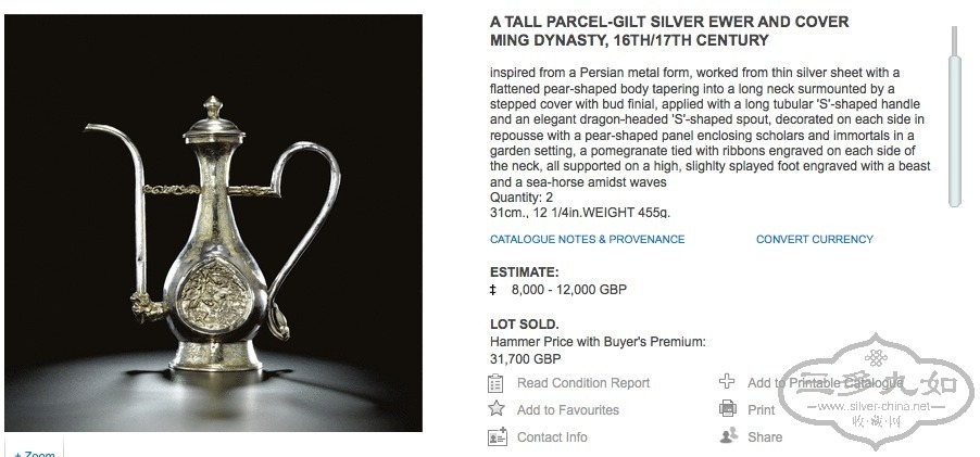

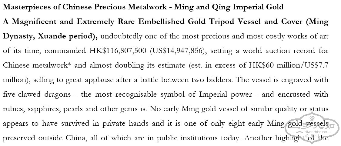

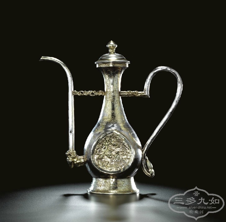

Dr. Carl Kempe是瑞典人,他从上个世级30年代开始收集中国的磁器和金银器。他的藏品50年代在美国展出过一次,我当时没赶上,是忙着泡妞还是别的神马,记不清了。1967年Dr. Kempe过世后,70年代他的亲属把他的藏品带到纽约又展出过一次,老土有幸得见,当时上贴的贴图中的壶还没有盖,所以我怀疑这盖是后配的。2008年Sotheby 在 Hong Kong和 London两次拍出的基本上都是当年展出的Dr. Kempe's 藏品。令老土不解的是,当时Dr. Kempe的遗愿是把他的藏品留在瑞典的Ekolsund Museum, 之后也作到了,不知为何3年前又都拿出来拍卖,我需要问一下经纪人,马少爷要是感兴趣的话也可在Stockholm 打听一下。
当年的大拍轰动全球,连我这老土都很关注.这类高古金银器很贵的,绝不是七八万能拿下来的。所以说嘉德的估价师也很厚道,三五万的估价也就是相当于给买家点明了,能否领会就在买家自己了。老土这末说嘉德的老师应该消消气了吧?{:soso_e107:}
