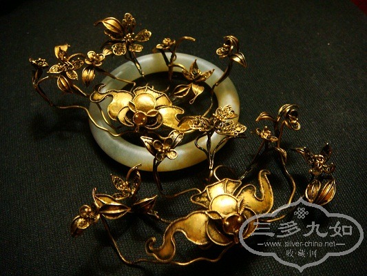

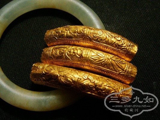

以前听玩古董的人讲,七青八黄九赤足。以我个人经验感觉跟黄金和白银等其他金属比例有关。发青的的确明显感觉硬,反光成橙黄色的明显柔软。上几个图对比一下,一个是广东的金藤管,一个是出土的清中期掐丝金花,拍摄条件是一样的,先后排的,藤管明显偏橙色,柔软易弯。金花偏黄,手感明显有些硬。以前有一个7成金的禅杖簪子青黄色还要更硬一些,有不对的地方老师们多多指点, DSC00052.JPG DSC00055.JPG
