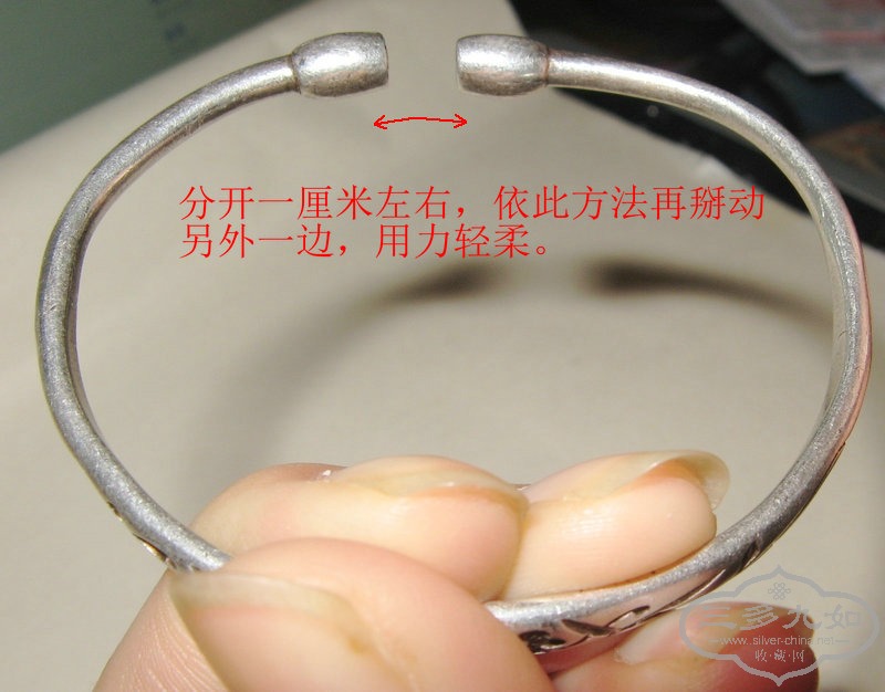

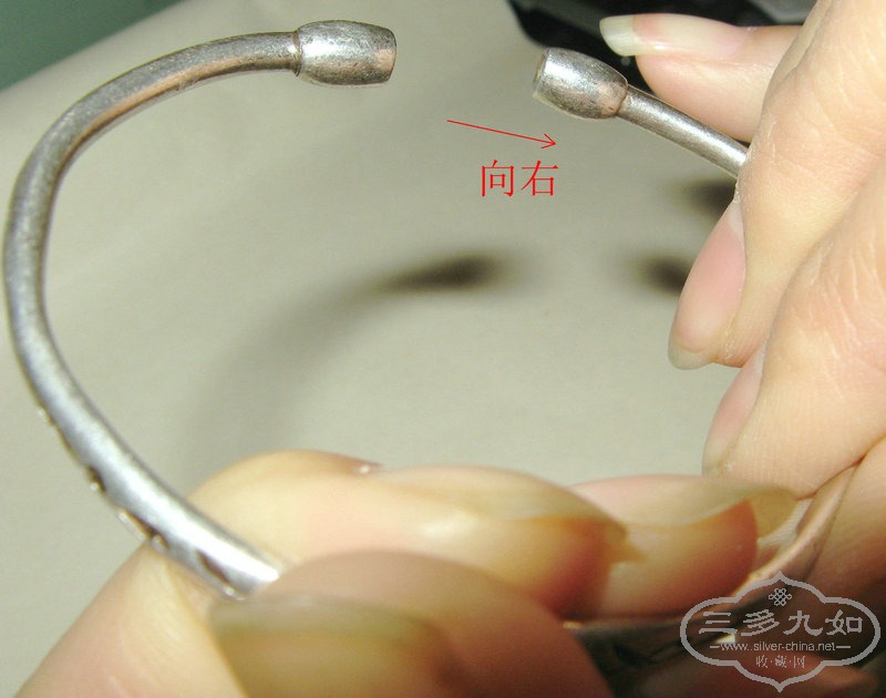

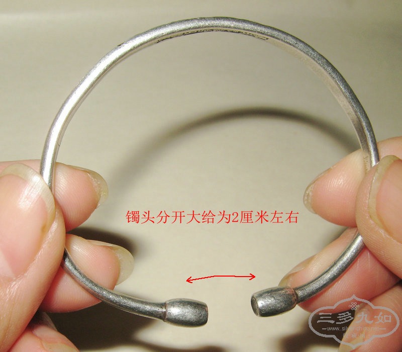

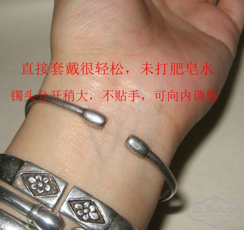

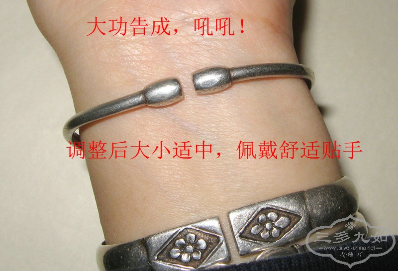

不少朋友买到镯镯后发现圈口小了些,又不敢贸然掰动调整,的确老银的延展性和柔软度都稍逊于新银首饰,更重要的是频繁的掰动老银镯,会伤了镯子,毕竟一只老银镯便宜的千八百,贵的万八千的,真是损坏,真是暴殄天物着实让人心疼呀。每每遇到这种情况,就教朋友如何调整,现在拍了图片,配合讲解会更明了清楚,希望能给新老朋友们一点帮助。
图片上的镯为梅竹蒜头,圈口很小,合拢圈口4.3*5.4厘米。
