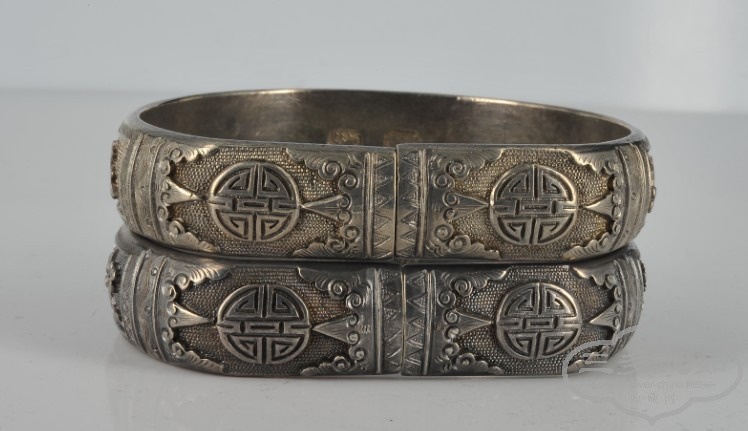

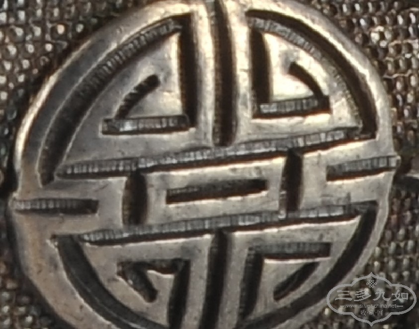

发表于 2013-11-17 23:32 | 显示全部楼层
四年 发表于 2013-10-29 23:32
有机会给大家试的做一个·不就明白了·理论是实践得来的
放大后可看清怎做的.
