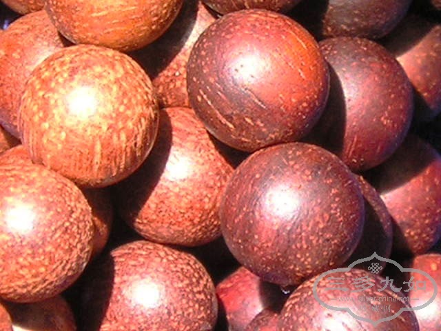

呵呵,说来不怕笑话,由于重来不玩新东西,所以还真没怎么研究过。
现在朋友既然拿来寄卖了,本着对客户负责,对自己负责,对朋友负责的宗旨,
自己土法上马研究起来。
先上几图,

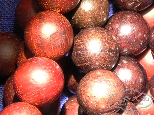

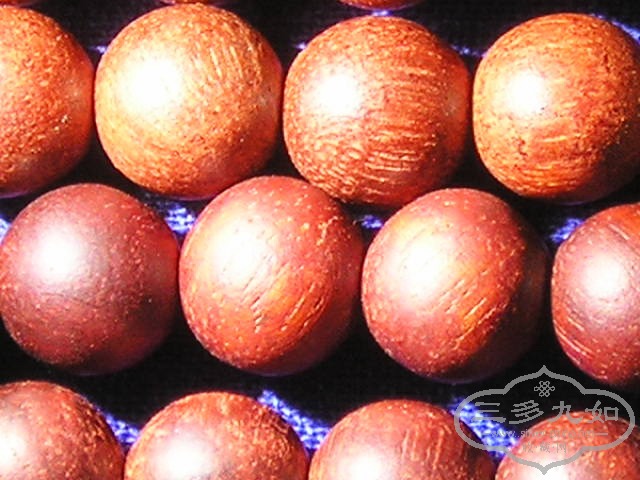

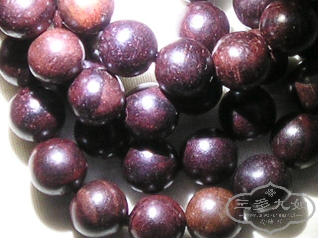

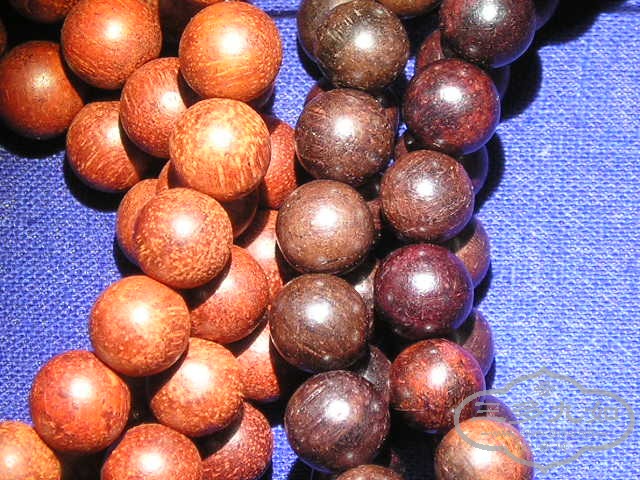

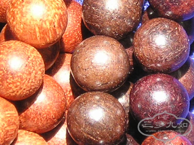

左面的是工厂新完工的印度小叶紫檀,没被盘过擦过一次。(因此毛孔中嵌满木粉,基本就是金星紫檀样子了)。
当中的是我盘了一天一夜到现在的同上小叶紫檀,只带过,摸过,用湿毛巾擦过,你能感到它的变化,润泽了,毛孔也小了,颜色略深,开始氧化了。
特别注意,紫檀粉在古代被作为中药及高级染料,如果刚开始玩千万别让它摩擦接触白色,淡色衣物,否则染上红颜色洗不掉的````````````俺的毛巾现在就是一片红色
最右面的是现在的新非洲紫檀,也称大叶檀,虽然看上去卖相好得不得了,但
它上过蜡抛光,作过处理,遇到黑心商贩就当小叶紫檀卖你的!
灯光下仔细辨别木质结构,颜色,毛孔,还是能分辨的。而且产量极大,价格便宜的不行!
(另告诉个基础知识,行家玩珠子,都不要那种用蜡处理过的,因为不太再会起变化。
比如紫檀,时间久了表面会氧化成黑色,亮晶晶的非常迷人,而上蜡过的只能是深不深,浅不浅的样子。
用蜡封过的沉香珠子,檀香啥的,如果没问题,傻子才会去上蜡````````
