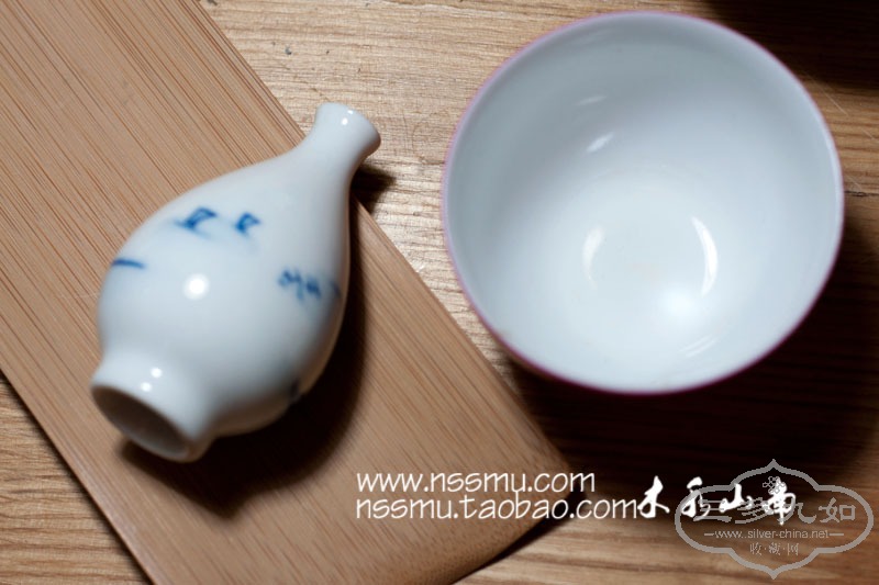

两种工艺所烧造的瓷器,同为白釉底色。在同一光线下拍摄

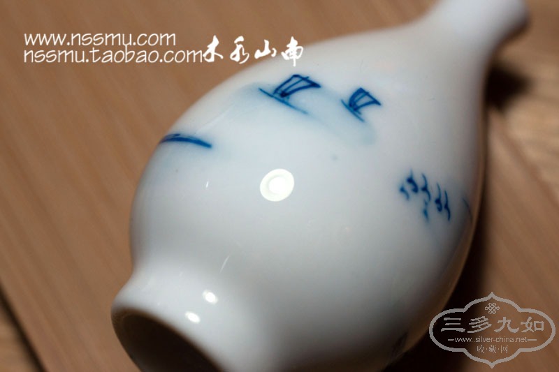

注意,瓷器反光位置呈现出的光泽,这是所谓的贼光,呆滞并且反射出的光更为具象。死反光(反光类似镜子)

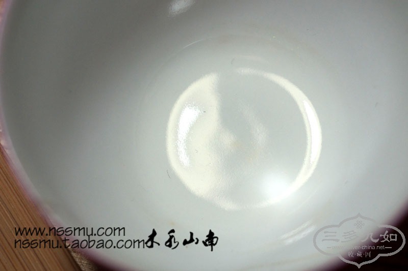

此为纯矿物质瓷器显现出的光泽,更为幽暗,相对难以捕捉。并且不是死反光态势。原因是在超高温烧造的过程中,瓷器的收缩率极大
