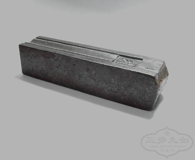

钢模,呵呵

为什么只有半只呢

那半只回炉另造了

原帖由 卡塔 于 2009-1-16 10:17 发表 http://www.silver-china.net/images/common/back.gif
7 u" M1 W# U7 |- h% k% I& t为什么只有半只呢
# V# }3 X/ U# {( h- c, l压两段,粘起来不就是一只了:lol
% ?2 m0 n9 G% l, o为什么只有半只呢
$ U' O3 x' J/ u- n+ }; a
看钢模就知道火车道的成形不是浇铸,而是冲压,应是先有初步形状的银条,放在钢模里先冲压出一半,再把另一半放进去冲压,之后是修整打磨打戳印,一只完整的火车道镯子就做出来了.
3 S4 M# f7 k/ r( K' }( g这样做出来的镯子,几乎没有完全相同的两只.现在的假货几乎都是先浇铸后修整,两只放一起总会找到同模铸痕.
