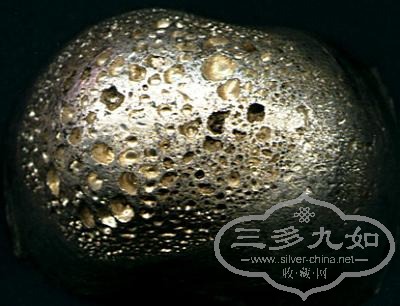

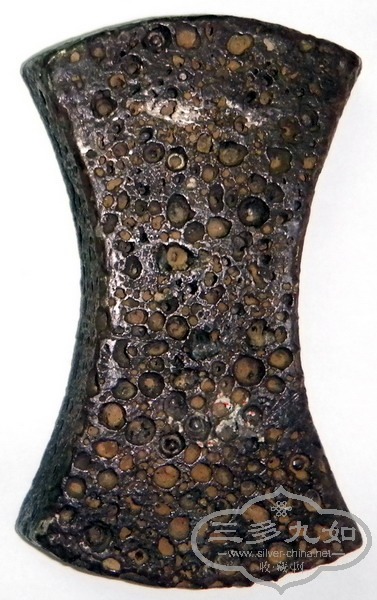

2. “近现代出口的很多银器,就是用雕蜡法制作”一说,是否有实物可提供参考?白银熔化后会吸收大量氧气(氧气溶解在银熔液中),当银熔液在失蜡的熔腔中冷却固化时,大量的氧气会从银中析出,形成众多气孔。现代银制品的失蜡法制作是通过真空吸铸和离心铸等辅助手段下实现气孔去除的。晚清、民国的银楼不具备真空吸铸和离心铸的历史技术条件。结论:晚清民国银制品用失蜡法不具备技术可行性。
银冷却过程形成气孔的例子:

有人常讲银被氧化变黑了,其实银在常温下并不与氧发生氧化反应,那一层黑是硫化银之类。氧在熔融后,会吸收自身21倍的氧,在凝固时又会被放出,因而银锭上常见大小气孔,如月球表面一样。
   小陈讲的失腊法制造银器技术要求极高,所以很少见明请时期,利用铸造法制造的银器,因而见到铸造法制作的银器,一定要提防其真伪。
