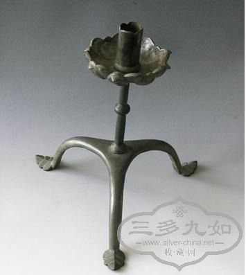

本不想争论,但不得不说。我初步认为此件器物唐代不够,可能为宋器,当然并非一家之言。玩了几十年古玩,金木水火土、酸甜苦辣咸。光银器就玩了十年,上过一些当,打过一些眼,写了五本书,交了八方友,看了不少伪,见了多少真。为此,朋友要求对此物进行研判,经一段时间,请各方专家过眼,今日才上到网上,故此件东西绝非轻率推出。
   近几十年,造假之风盛行,吃亏上当者众,包括五湖四海,但多是有钱无识人,因而怕井绳者辈出。
   别的不谈,地球人都知道,中华盛唐银器世界一流,那么技艺也是一流。中国艺术品制作之焊接技术,早在春秋就已成熟,尚未听说盛唐焊技不佳,倘若如此,无比辉煌的大唐金银器如何制作出来,又如何在世界占有顶端一席之地?
   此器确实要好好看看实物后再发言,如想一看,可与我联系。
   学问之道,向来是又学又问,来不得半点虚假,也是十分严肃之事,国内不少专家学者看过此器,提出不同高见,今拿出朋友此物,就是在网上求贤八方,认真判别,最终求得真实结果。
   再次感谢小维百忙之中几次跟帖指点。

灯座看不明白,无从评论,但唐代的金工捶?技藝是从波斯學習而來,再逐漸加以本土化,我个人认为中国金銀器物首飾,都从唐代開始才有了成熟性的发展,当然唐宋遼金於元明清檵的金工技藝愈发展愈进步,但这都需要长時間經驗的累積!

灯没有研究过,我也随便提一些个人观点。

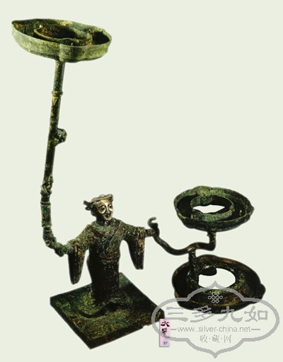

这类造型有点像春秋到两汉时期的青铜灯,属于礼器,是实用与艺术的结合。作为礼器,一般可以折射社会政治的规章法度。“兰膏明烛,华灯错些”,前四字讲的是灯的燃料,一般就油膏或蜡烛,后四字说的是灯的制作及各种形状(其中著名的有河北平山三汲出土的战国银首人形灯)。
灯作为照明的工具,实际上只要有盛燃料的盘形物,加上油和灯芯就能实现最原始的功用。如果作为礼器,又要实用,就要考虑使用怎样的灯杯和使用什么样的燃料,之间有一定关系。银灯很少,因为导热性很好,直接做灯杯用油和灯芯不合理,要么必须灯座上置盘形物,要么灯座做可放置固态如蜡烛等燃料的盘形物。从图片的灯杯造型看,如果搁置瓷盏,就没有必要设计成如碗一样的灯杯,如果灯杯不是置孔或竖针,一般是用油料和灯芯,这样就从取材上为银质的就有巨大疑问。再则一般在唐之前的魏晋南北朝时期,青瓷灯开始取代了此前的青铜灯,如唐代发明的“省油的灯”就是瓷盏,当然唐代的礼灯很多,材质不尽,能在墓里留下来并保存这么好不多,而且成对。
[战国] ·银首人形灯. 通高66.4厘米。 河北省文物研究所藏。

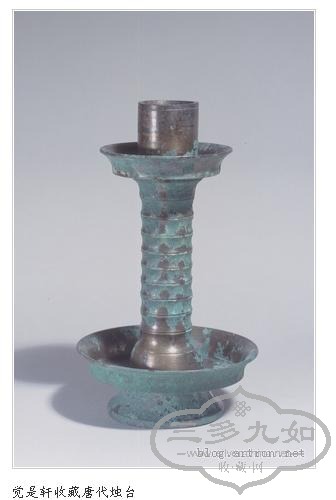

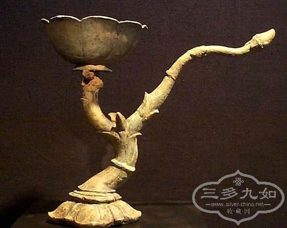

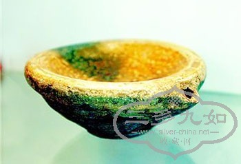

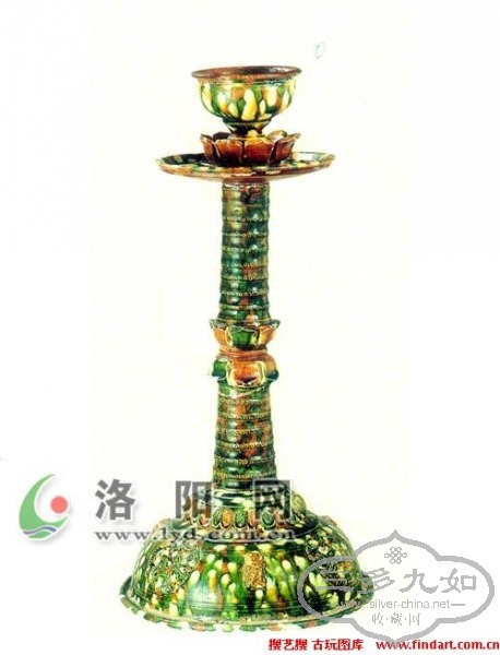

就灯言灯,唐代的灯造型
觉是轩收藏唐代烛台
其他唐代瓷灯
宋代的灯  莲花青铜灯  12世纪
辽代青铜烛台

有些理論是我個人看法,書中沒寫,也不見得正確,例如三足盤或高圈足起因,個人看法就是因好捧好拿發展出,由一些壁畫相關侍女捧物圖就可看出,另外也因用途影響,這類器重心並非非常穩固(若三足採用厚足或焊接圓盤週圍結果又不同),燈具講究的就是穩固,特別當發展到一定時期面臨就是考量安全問題,戰漢的繁複花俏,到唐已經有所改善,三足不是一定就不穩,問題在六曲盤就不太合理,花舞最後一圖遼三足就厚重鑄造成,但焊接三足,搭配六曲,六曲又面臨另一問題,有個不成文定律流行(非絕對),唐四曲,五代五曲(這部份怕誤導,基本唐也用五曲),宋代六曲,曲就面臨錘打曲(狹義的以盤碟來看),那又面另外一問題,錘打上如果產生鑄所需插接燈柱,那又得回去看焊接,以清代以後來看這些都不是問題,但談唐就不得不重視這問題.
我想知道齊東方學者的看法

首先,非常感谢三位版主在百忙之中给予指导,本人深感荣幸之至!
        其次,我此时心情异常愉诀,我们能幸会在三多网上,共同研讨此灯,气氛和谐友善、学术氛围融洽。我想我们追求之一的目标就是这种良好气氛,真是有缘千里来相会。
        再有就此灯而论,我已表态,倾向于宋,不再重复。就灯而言,好在手头有书几册、图文并茂;有灯几座包括汉青铜至德国进口马灯,因而对灯并不生巯。几位版主更是见多识广,引经论典,虽称:“不明白”,我知那是谦虚,并非圆滑,或许给我留有余地,良苦之心,在下深领。但我是爽快之人,不如明确点明,指出谬误之处。其实读过三位高见,我已有领悟。
       小维欲听齐教授之言,我想言明,齐教授仔细判研过此灯,但我想不讲他的看法为好。齐教授是我崇敬之至的良师益友,十年来与他近距离接触,受益匪浅,他之对我指教恩重如山,因而我要倍加保护,请能体谅。但小维如有机会,可直接向他询问。
     最后, 关于此灯,还是我已说过一句话:且慢下结论,不见实物,难有定论。我只转告一点,此灯上有泛铅现象,如汉之陶器相似。十年来,市场上假造银器如过眼烟云,包浆也好、皮壳也罢,有时真假难辩,但此种现象,再高之人也仿造不出。致于器型特征、制造工艺,也是鉴定之依据,因此,我认为对此灯还需慎重推敲。
    真想将三位方家版主及各位好友请至京华,再请出恩师齐东方、夏更起、李久芳。。。。。到那时高朋满座、贵客盈门,我们欣聚一堂,品茗论道、共审此灯、得出结论,岂不乐呼!我相信会有相聚那一天。

刘老师可否把那只鸟儿的图发个细图或者大图看看,这样远看,也只是模糊概念,大家也就只能看图说话,说个大概了

說實在我也收十幾年唐器,現在不常逛功力也退步,當初收藏有些受限財力問題只能欣賞,更有些在香港文物市場搶不過那些買的比我兇的藏家,主要也是別人排在我前面看及工作問題,但我坦白說我常常面臨到以為懂結果過一陣子不懂的狀況,很簡單原因即使我在進步,但還是比不上那些靠賣的人進步的快,所以有段時間我拼命去看那些香港市場各式各樣店家,後來我發覺特別有些店跟本是不停研究改善皮殼,有些東西說穿了如你看了你也會懷疑是不是真的,但事實上某些小店賣的就是高仿,這更讓我非常不相信皮殼,一個破石雕都可修到什麼縫及顏色都看不出,更別提銀的變化也就是簡單化學變化,有了相關資料或老環境土壤更或者加一個加速環境試驗機,有些皮殼那會做不出來,這些問題其實讓不少文物專家上當,也造成許多遺憾.
收藏就是因非考古,所以要更嚴謹,特別現在沒什麼不可能,看高古銀器就是看自然,然而什麼是自然,每個人標準都不同,唐代有些皮殼非常難仿,但相對有些非常好仿,所以收藏唐器我個人經驗,會把一些類型皮殼剔除,以後有機會可相互討論

红心你好!此灯把你也请将出来了。来到三多,才知人才济济,更知对图要求多多。昨曰一位藏友看完我那尊壶的“烂照”之后提出抗议的帖子,让我现在还在发笑,真真有意思也,可让你愁绪全消。
   我会转告此灯主人拍几张特写,特别是那只鸟。或有可能,周日小陈到我这来,一同去看实物,请他拍几张,他是高手,我刚拜的老师。
  小维版主深夜回帖,实在令人感动,我们来日方长,有时间和机会向你讨教。
