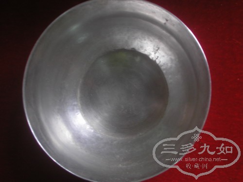

两个糖缸的内部
两个糖缸的内部
中式以焊接法制作,共两条焊缝,1、缸体,为一块银板做成圈状,然后焊接。2、底与缸体焊接

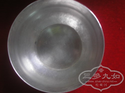

英国机制模压
英国机制模压

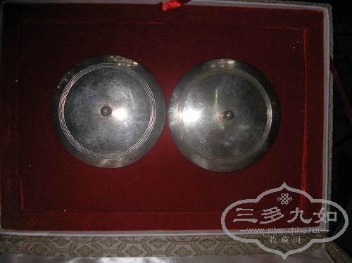

两个盖盖上有提钮
两个盖盖上有提钮

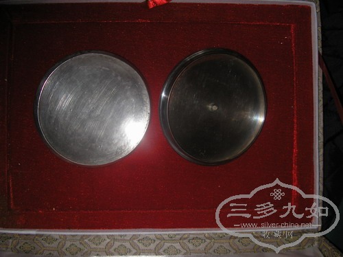

盖子里面图可见到英国制以螺母接,中式直接焊在盖上

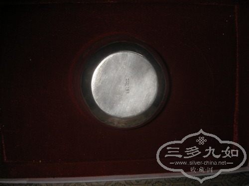

中式盖内图
中式盖内图

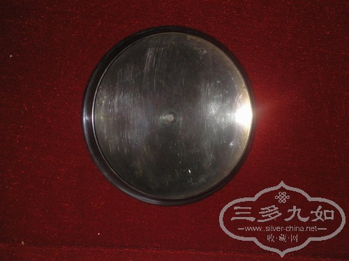

英式盖内图
英式盖内图
