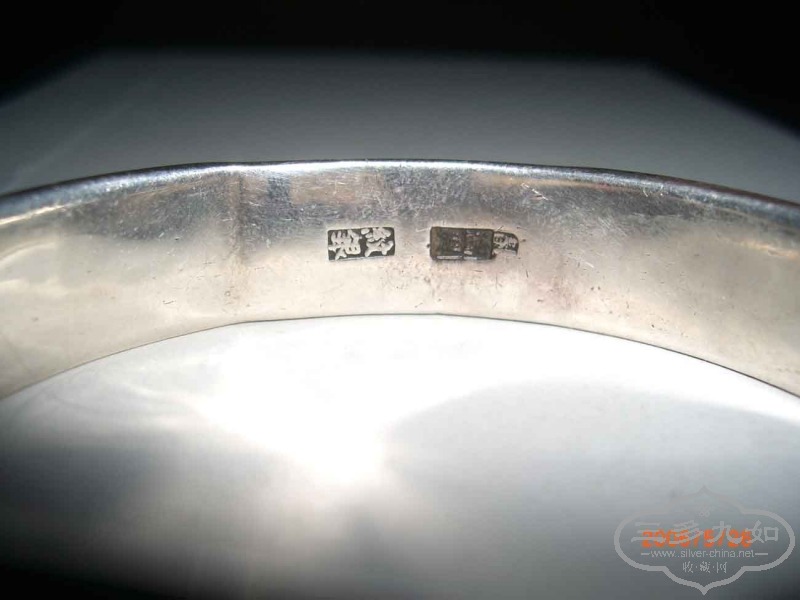

发表于 2010-6-10 10:52 | 显示全部楼层
这能修不
背有小裂没透  里面有印 我不敢动了 谢谢
俺就说实话
