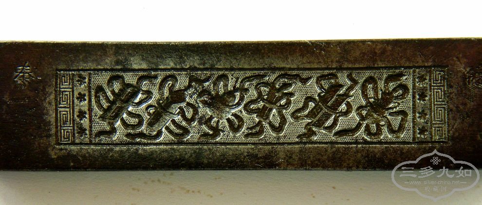

老模具现在还是有一定存世量的,有些是世代或者师徒相传的,但是由于錾、刻等基本功不行,做出来的东西是没有神的,而且模具大都已经很浅了

一、民国中期之前的金银加工模具都是以铁材为模具的用料,模具
雕刻师用钢刀用手工雕刻模具,而且只有母模而无公模,这些模具
在使用后即泡在油里,以防铁模遇空气即会生锈,至今这些模具已
因没用油浸的情况下,皆已蚀蛀不能使用了。
二、在民国中期以后至文革之前,以钢材做为模料,且开始利用车工
加工模具的可保护得较完整,尤其在越后期钢材越好的模具,可能
至今尚有人在使用。
三、铁材的模具:只有母模,上面放着银板材,手工由上往下锤敲,
迫使材料流入对面凹坑以形成凸起的一种工序。

发表于 2010-6-20 14:11 | 显示全部楼层
ahong老师讲解的好详细。
请问有没有模具的照片? 还有公模母模是什么意思?
