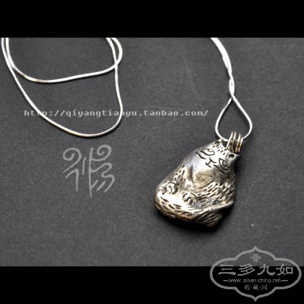

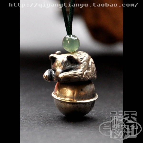

 楼主| 发表于 2010-10-13 19:55 | 显示全部楼层
来两只刚做的小花猫
