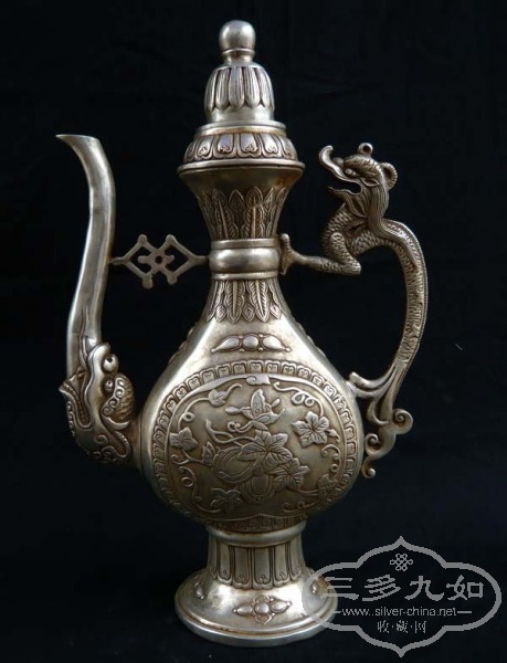

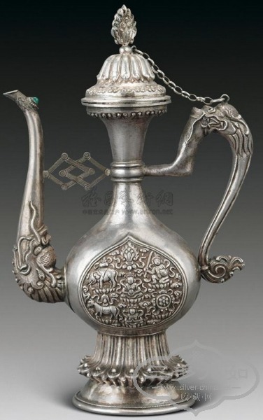

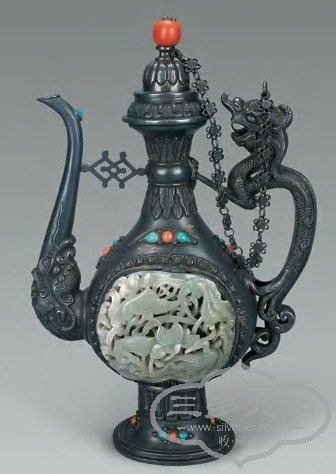

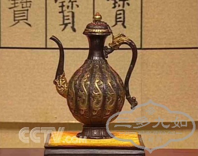

 楼主| 发表于 2010-6-27 23:36 | 显示全部楼层
回0509、藏者、jeeee:
诸兄皆认为是民国仿品,也许你们是对的。但我看到许多类似的东西,不免担忧,不知其它朋友怎么看。我找了一些DD,大家看看(重点看流和执):
1:央视2004.02.16鉴宝, “咸通七年十一月五日”款,专家认为是“雍正乾隆仿唐”
2. eBay上国人在售之...:
3. 上海嘉泰2009.12.22流拍:
4. 云南典藏2005.01.23流拍:
5. 华伦伟业2008.06.22流拍:
大家仔细搜搜,也许能找到更多更接近的。仅是以上这些DD,已足以使我不去买这类东西。花钱要花个明白。

发表于 2010-6-27 23:43 | 显示全部楼层
不敢买,怕吃药。

发表于 2010-6-27 23:48 | 显示全部楼层
鉴宝那个壶根本不对,看完节目我便给有关人士打了电话,指出了相关错误。
我同意小陈意见,那个所谓民国壶也不对,流的样子已将身份暴露无遗。
