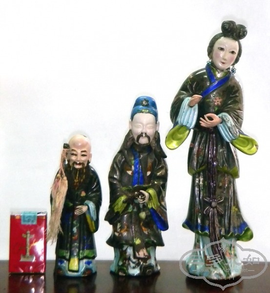

疑问啊,这种是厚胎的吗?跟所谓的“全包”有区别吗?我总觉得“全包”实际上还是有焊缝的,后期加工打磨掉了就看不出来了。。。

这种胎也不是很厚,38厘米高,重量886克,你可体会一下它的厚度。它是分段锤碟焊接的,跟全包没有任何关系。
民国以前如果没有焊缝的“全包”,从技术上还是有瓶颈的的,毕竟是需要薄板成型在先。如果采用现代技术,如真空吸铸,就很容易实现。

制作此类器物并不是很困难,在清代已十分成熟,此种工艺应从西亚或阿拉伯国家传入,分铜、银两种胎质,,从明前后已见。至清代工艺早已趋于成熟,并产生了相当多此类器物。其中有人物、动物、文具、摆设。此种器物称银胎珐琅器也好,称烧蓝器也好,总之是一种溶多种工艺为一体的立体艺术品了。
   此种器物特点是胎薄厚适中,既厚于银皮,又薄于铸胎。为制出各种不用器物,也需要先行设计,制出模型,然后根据原模制出模具。再将较厚银板放在模具上,经细心捶打,制成银型,这要根据器物造型大小、复杂程度来分成前后两片,或分段捶出多片。然后将各片焊成一体、经打磨、精细抛光、錾刻后制成完整银型。然后上珐琅,再经约600度下烧成。为此,要经过多种工序才能成功制成一件精美器物。
  除此外,还需用骨或像牙雕成脸、手,经上色或不上色,配在器物上。
  有些器物根据要求,有的还需配以掐线、鎏金、错金、镶嵌宝石等工艺。
