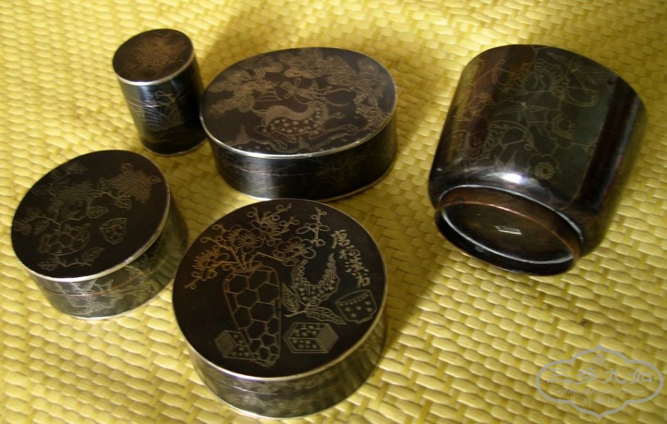

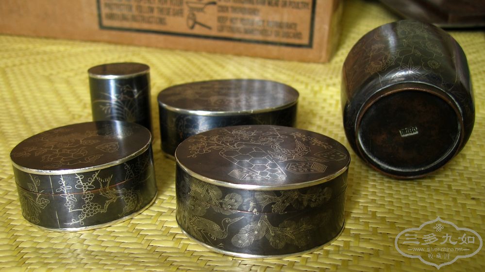

乌铜走银:在以乌铜为底,錾刻图纹,再在錾刻的凹痕中添加银焊药,最后灌入银水,冷却后打磨平滑,经过特殊的处理使乌铜变黑,呈现出以黑色乌铜为底,银色线条为纹,具有强烈的黑白对应效果的一种艺术品。另外还有乌铜走金等工艺(见我后面的图)

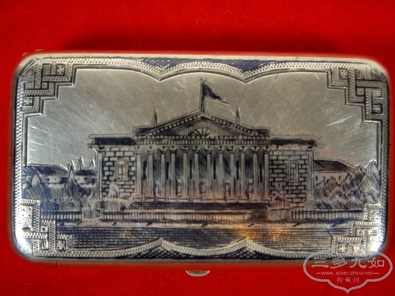

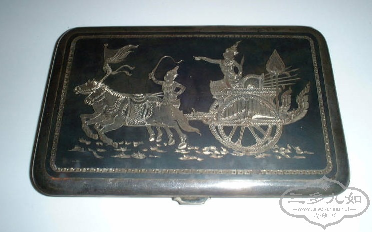

1、乌银工艺不等于走乌银。走乌银只是乌银工艺中一个类别。乌银工艺历史非常悠久,在国内非常少见,所见一般都非常精致。但乌银工艺在国外运用的非常的多,英文叫“Niello”,这点我 相信很多朋友都知道。常见有以乌银为纹的,或以装饰乌银为底的。见后图(引用网上图片)。

乌铜走银
乌铜走银
乌铜走银
乌铜走银
装饰乌银为底
装饰乌银为底
以乌银为图纹线条
以乌银为图纹线条
