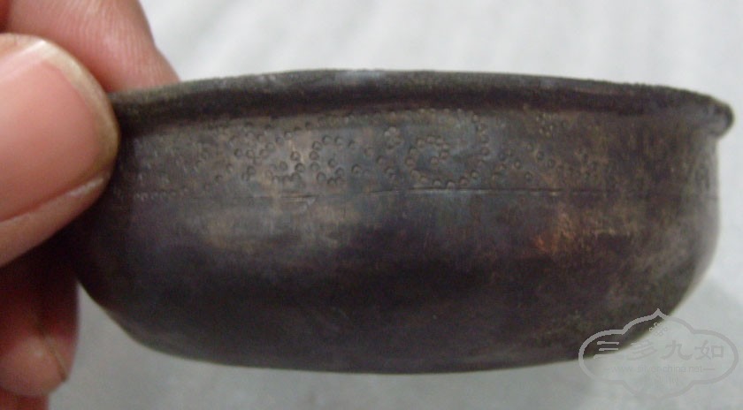

楼主: 银缘
银碗(一套,三个碗)

跟镜子一坑出来得,那就是说,镜子 也是宋元,对吧?
银缘 发表于 2011-1-16 16:55 [url=http://www.silver-china.net/images/common/back.gif
不一定,后朝墓中可有前朝物。但前朝绝不可能有后朝器。此碗元早期器。

发表于 2011-1-16 17:42 | 显示全部楼层
赞同刘兄如果绝对是一坑的~只有一个解释~就是宋元墓的主人有唐镜陪葬~这也不是单例~属于正常~碗跟唐没关系

发表于 2011-1-16 17:47 | 显示全部楼层
镜子明显唐~很多人都明白~相信楼主心里也明白这是开门唐镜~如果拿镜子定宋元去说事~那楼主是有些就这个问题挖坑让人跳的嫌疑~东西其实定什么年代跟价值没关系~咱们在这只是就事论事~看东西说话罢了~

发表于 2011-1-16 21:46 | 显示全部楼层
此3件不是碗是钵。

发表于 2011-1-17 00:48 | 显示全部楼层
也可以称盏

发表于 2011-1-19 12:17 | 显示全部楼层
开门宋元。仅凭器物,难以区分宋还是元。南宋有些器物和元本来就一模一样,除非明确出在宋墓,可定宋器,否则,在学术上是没办法辨认的。虽然没圈足,称碗又何防?其实,我们没人知道当时是装什么的,作何之用?就这个尺寸和这个工艺,在中高古金银器的范畴里,它们是最普通的,在当年顶多就是个实用器,绝对不可能当作艺术品陈设之用。如果要玩好中高古金银器,这样的器物可作入门收藏品。

发表于 2011-1-19 12:56 | 显示全部楼层
开门宋元。仅凭器物,难以区分宋还是元。南宋有些器物和元本来就一模一样,除非明确出在宋墓,可定宋器,否则,在学术上是没办法辨认的。虽然没圈足,称碗又何防?其实,我们没人知道当时是装什么的,作何之用?就这 ...
heavenboy 发表于 2011-1-19 12:17 [url=http://www.silver-china.net/images/common/back.gif
实战~实在~

发表于 2011-1-19 14:11 | 显示全部楼层
元代为适宜
宋元不分是因为元代朝廷推行汉文化,用旧廷官员和能人,所以在文化上融合的。但是元代的民风和上流社会的贵族的生活状态不会东化,所谓西风压倒东风,所以用具上还是发生变化的。
一般讲:
北宋与辽
南宋与金
南宋与蒙古并存时间不长,这些盛水器有北方草原风格。前几年网路上这类多些。南方福建也有出,大小类似,不过福建比之要深一些。

发表于 2011-1-19 15:25 | 显示全部楼层
比较典型的元代器物,较宋代的相比要大气随性一些。与南方工相比更简洁明了
