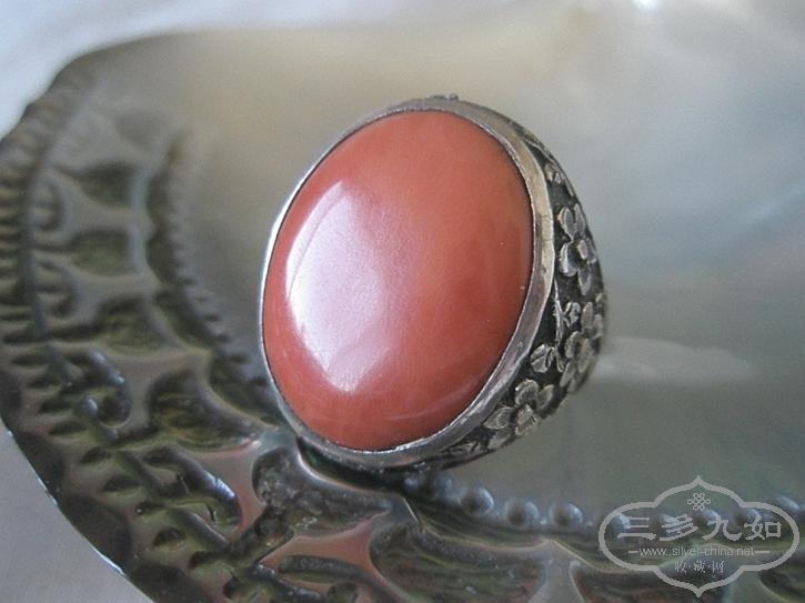

请教一下这个梅花用的是什么工艺?

说的容易, 但我们这里哪里找翻砂师去?
我们这里要做首饰, 也是就逮住一个手工定制珠宝商, 设计个样子, 要他做去。他不会做的或是不擅长做的 (比如说手工雕花那类的),就会找其他人去做。  我只是和珠宝商打交道, 哪里见得到翻砂师傅? 就算见到了, 最多也是订货取货的时候能见到本尊, 也不可能在他做的时候去现场观光。
这里的珠宝商手工艺人才不会多解释工艺,大致讲解一下就算了, 脾气都暴躁得很。

你仔细看梅花花蕊的线条 手刻的话不管錾子还是刻刀一刀下去线条都是很犀利的 看图片的线条忽宽忽窄 好像还高低起伏的哈 就好像是流淌的东西忽然凝固了一样 不知道说的对否

多谢了, 我刚才仔细看去了, 的确是线条不流畅。
我只是最初觉得梅花瓣上的线条有可能是手刻, 但近视加散光, 就算有放大镜,也看不大清楚。 于是干脆就拍照上来询问了。
幽谷老人家 发表于 2011-1-19 21:10 [url=http://www.silver-china.net/images/common/back.gif
同意,手刻一定干淨利落,紋飾也不会忽深忽浅,一下直又一下歪

这个戒指脏兮兮的, 回家的时候光线太暗,眼睛又近视, 也看不出线条粗细走向。 只是好奇, 就上来发问了。
这个戒指镶嵌珊瑚部分的银底座很厚, 戒指又很重,不会是空心的。 所以开始的时侯想到的只是不是锻锤出来的花纹, 而是铸造的。 后来见到梅花上的条纹很清晰, 就想到会不会是铸造后手刻得条纹。
刚才贴着台灯仔细看了下, 虽然还是看不大清楚, 发现的确是如前辈们所说那样。
再次多谢大家不吝赐教。
