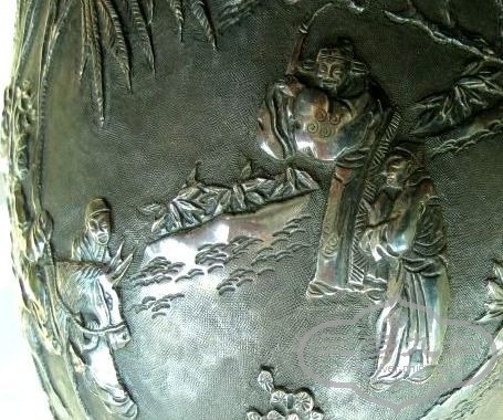

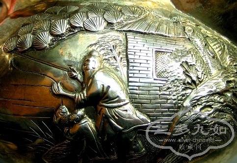

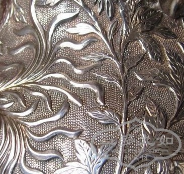

锤碟的底子是什么样子? 有没有示范的图片?
我有个喜鹊登梅镶了三块翡翠的镯子, 也是这种底子 ...
babybear 发表于 2011-2-20 00:30 [url=http://www.silver-china.net/images/common/back.gif]http://www.silver-china.net/images/common/back.gif[/url]
上3个典型的, 供参考

 楼主| 发表于 2011-2-20 09:59 | 显示全部楼层
[img][/img]这个款比较有趣

回复 14# discovery
是不是珍珠底的就是锤碟?  而像是我那个镯子上那种有点像凹陷小坑的就是模压的?

 楼主| 发表于 2011-2-20 18:01 | 显示全部楼层
请问斑竹, 底子怎么看啊? 上面的第一张图里是[平滑的底子, 第二张, 则是和我的镯子上的很类似, 第三个就是珍珠底。 难道这三个都是锤碟的
鱼子纹也有模压。   你的镯子是用银皮在模子里打出来的, 然后添加了些錾刻工艺, 这三年版主已经说明了。 你需要多看, 多比较后, 自然会懂得。
