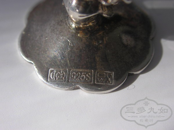

 楼主| 发表于 2011-3-23 12:07 | 显示全部楼层

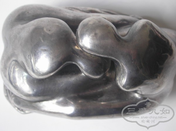

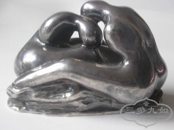

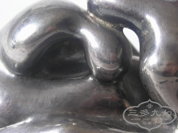

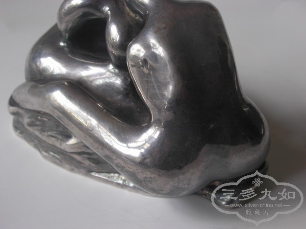

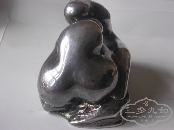

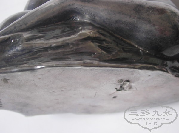

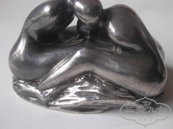

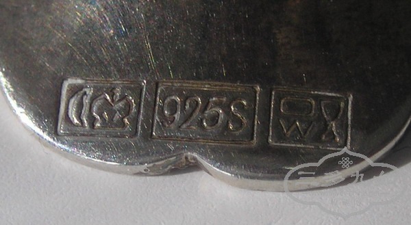

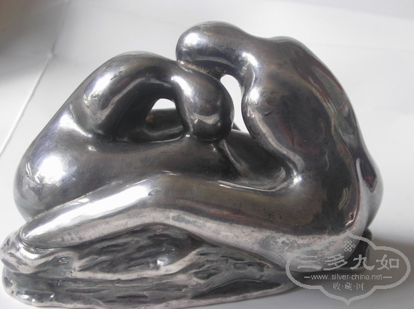

一个用电镀法制成的双人塑。
    制法,先制一雕塑,然后制模,用塑料浇铸出一件模型。然用通电极,使用电镀原理在塑料模型表面镀上金属银,然后再抛光,形成一个表现有一层银金属的艺术品。此类特点省银材料、易小规模成批生产,节约成本,是一种新工艺。
   此艺术品表皮为925银,长高宽各为11cM、7cM、7cM。

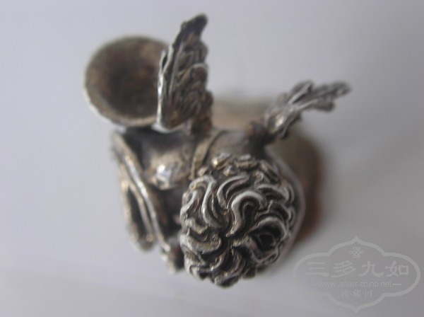

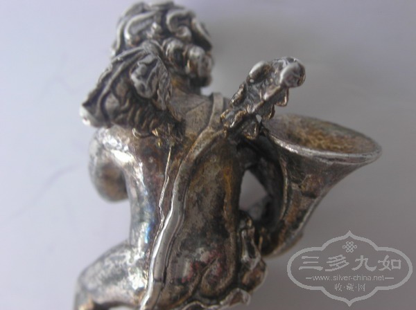

 楼主| 发表于 2011-3-26 09:35 | 显示全部楼层

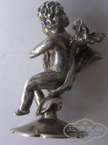

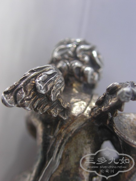

再上一吹号天使

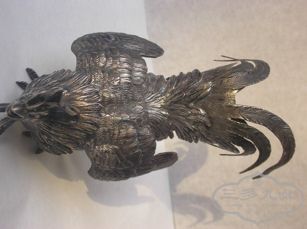

 楼主| 发表于 2011-4-1 22:09 | 显示全部楼层

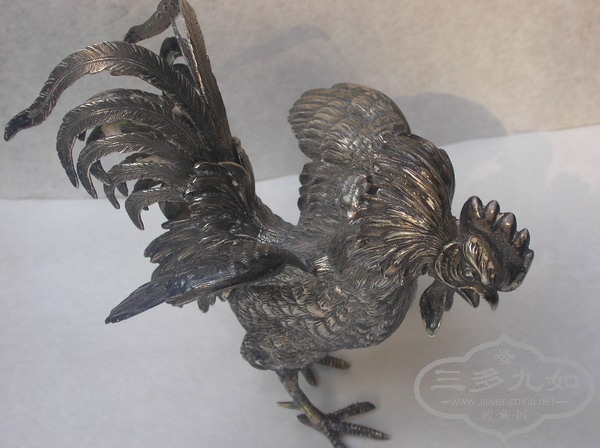

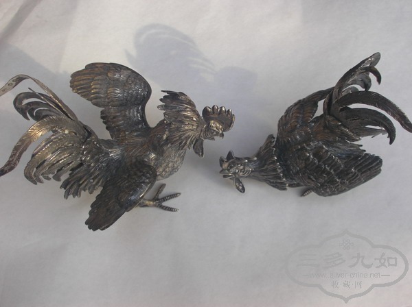

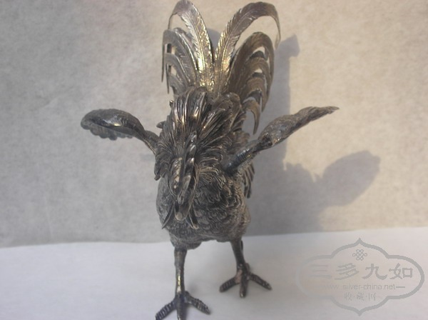

一对菏兰银制艺术品,共重600克。公鸡长l5cM、高10cM、宽l0cM。母鸡长10cM、高12cM、宽8cM。
    两银制鸡制作精美,造型准确、生动传神,羽毛细腻、栩栩如生,实不多见!
   (待续)

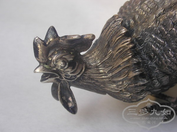

 楼主| 发表于 2011-4-2 15:06 | 显示全部楼层

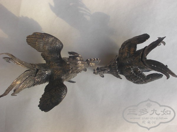

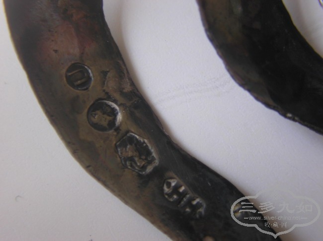

此两件银雕鸡为菏兰制作。
资料说明为833银,但制作年有待确定。

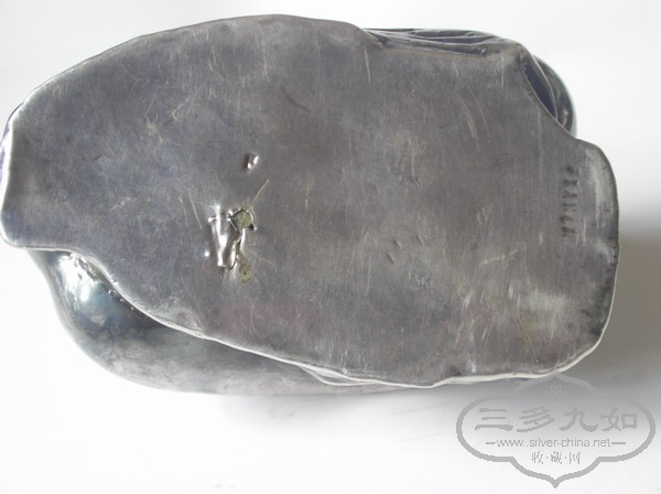

 楼主| 发表于 2011-4-4 12:53 | 显示全部楼层

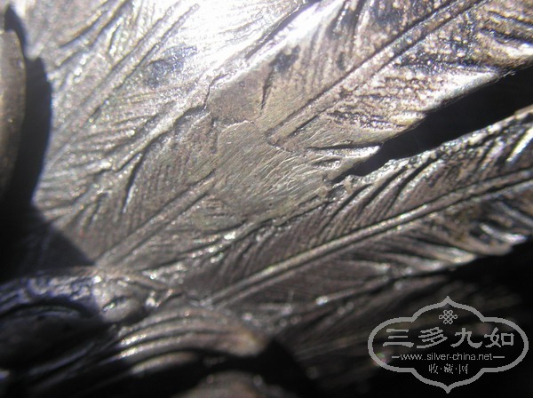

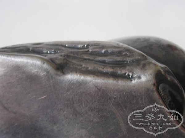

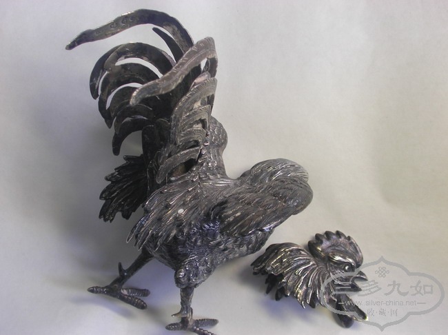

我们已经讨论了此两只鸡的制造国家及年代,荷兰制已成定论,但何时制没有定论,但从此件包桨、外观看,我认为起码应该已有半个世纪。

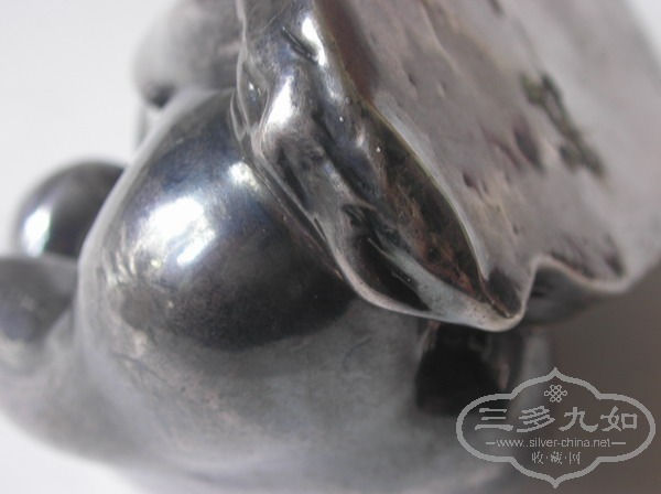

   下面看质量。总的讲此两只鸡还不错,但其一只鸡有较严重伤损,不但鸡尾有一焊接处,而且十分遗憾的是,还缺失了一长尾羽毛。所幸只伤了一只鸡,剩下了一点完美无损的另一只有较大体型的鸡,

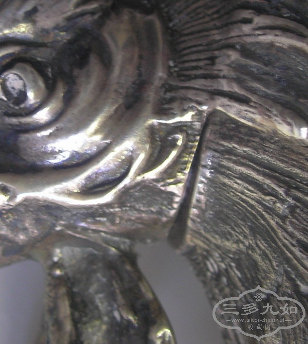

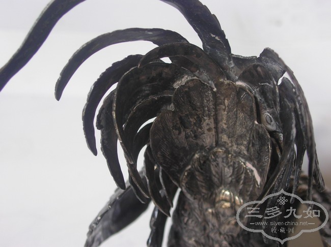

 楼主| 发表于 2011-4-6 12:47 | 显示全部楼层
这两只银鸡的生产国家已定,其制作工匠亦有知名度,但具体生产时间还没确定,有待于朋友们进一步提供资料。

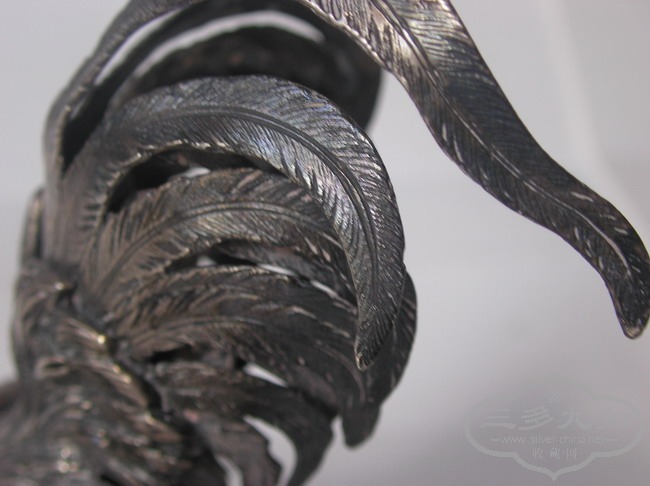

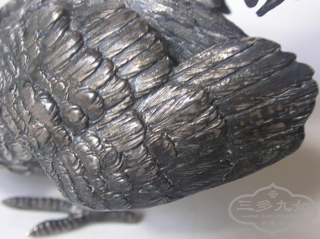

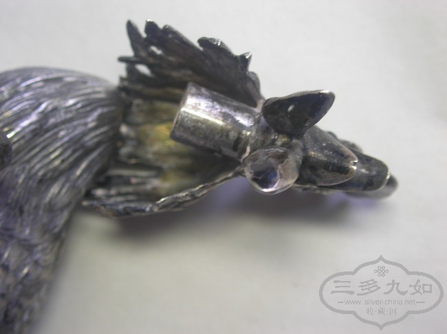

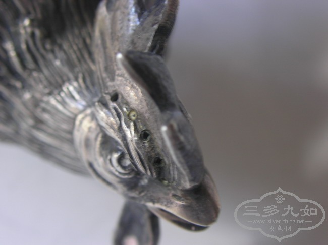

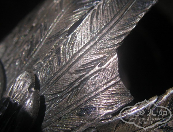

   在制作造型上,两只鸡形体逼真、羽翼飘逸,神情生动,反映出银匠的高超技艺。但它们是如何制出的,采用了哪些工艺?这要进一步深入研究。让我们一项一项揭开内幕。

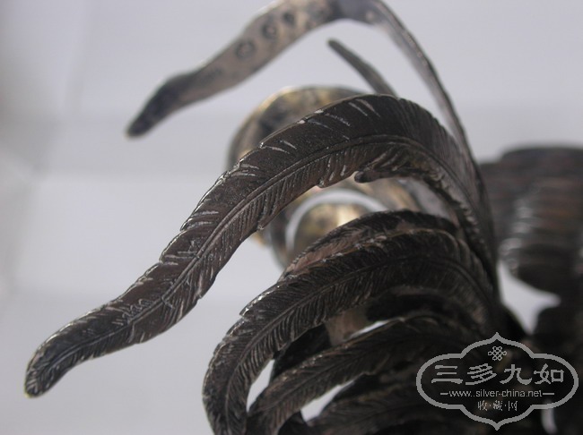

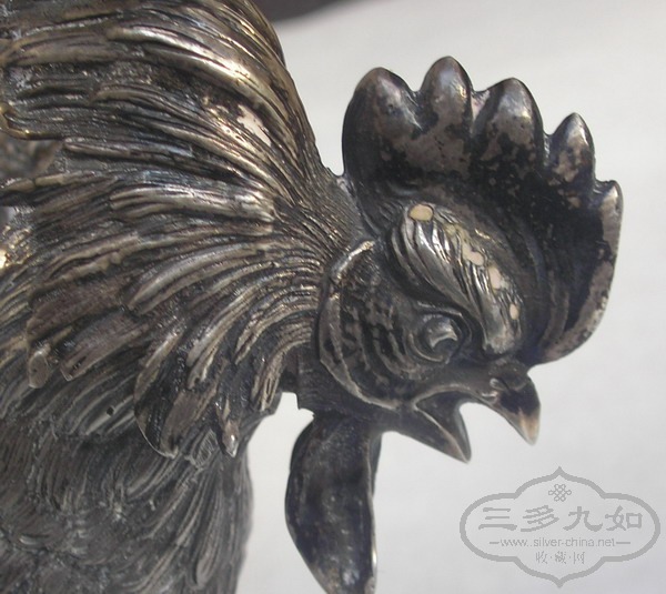

   首先有剪裁,这从飘逸的长长尾羽可见,是用一条条银片,经剪裁、压制成形,最后錾刻形成。

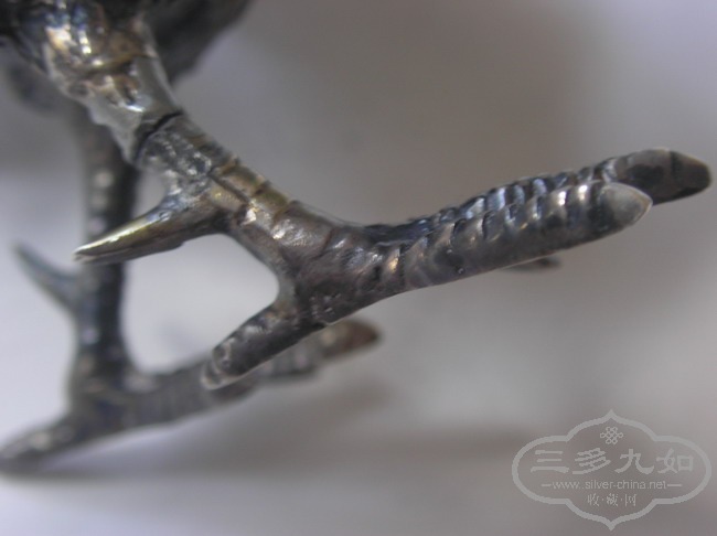

   其次有铸造,这从鸡头上的鸡冠或鸡爪成型可见。
   再次有焊接,这从鸡翅、鸡羽与鸡身的结合、以及鸡爪与鸡身的结合可看出。

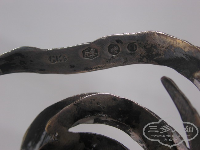

   还有打压,其尾羽上的标志是用钢模打压上去的。
       但是,其最关键的鸡身是采用什么工艺、是如何制出的呢?

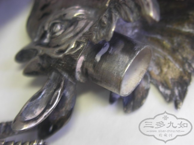

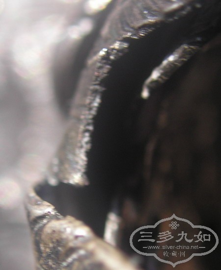

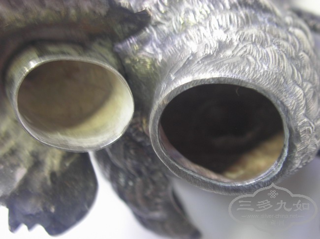

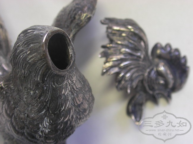

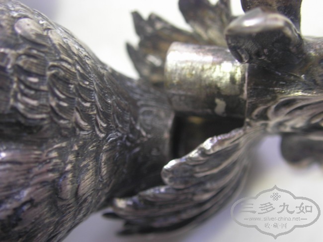

       当我手拿银鸡仔细观看时,发现鸡头可动,我轻轻挪动时,竟然将鸡头拿了下来,原来鸡身是套在鸡头上的。再仔细观看,在鸡身的内腔,有明显的焊缝,这下,该银鸡从外观看不到的工艺才真相大白。鸡身原来是采用压铸、焊接而制成。其具体工艺为:
  1、用塑土雕塑制成鸡身,
  2、用鸡身模型制做成两副压铸模,
  3、压铸出两左、右两片鸡身,
  4、将两片鸡身焊接在一起,
  5、将外焊缝打磨平整,
  6、在鸡身上做抛光、錾、刻处理,掩去焊接痕迹。
      至此,我们才最终搞清了这对银鸡的整个制做方法及工艺。我深深欣佩HH银匠的奇妙创意和高超技艺,通过他那智慧的大脑及灵巧的双手,制出如此生动的艺术品。使我不但欣赏了作品的美,还获取了众多知识!
      这或许就是收藏之中的耐人寻味的收获与乐趣吧!
      以上帖子才是我认为的最重要的内容,也希望给朋友带来知识和趣味。
