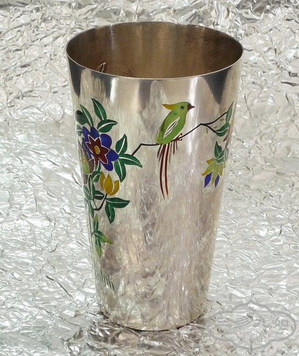

小陈老师你好!问问这类珐琅彩和黄球记的珐琅好像有本质的区别,不知是工艺?还是材料?迷惑中,望小陈老师能指点,谢谢先!

小陈老师你好!问问这类珐琅彩和黄球记的珐琅好像有本质的区别,不知是工艺?还是材料?迷惑中,望小陈老师能 ...
CC-成 发表于 2011-4-7 10:35 [url=http://www.silver-china.net/images/common/back.gif
这种珐琅用透明料,先锤底、錾底或剔底作出纹样,然后填烧,烧成后不打磨。【外填珐琅】
黄球记用不透明料,先掐丝作纹样,然后填烧,由于珐琅料较厚,或许需要多次填烧,烧成后需打磨。【内填珐琅】

锡箔背景的表现效果:
