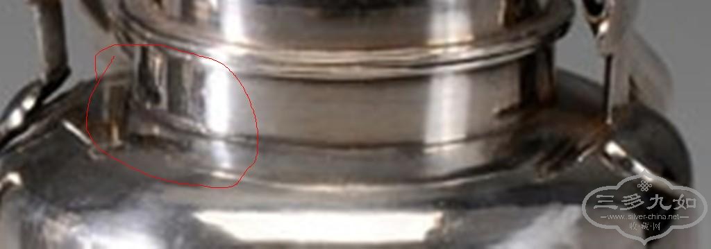

您的2把壶在日本规范的叫药壶(煮药用的),重量在260-340克之间;
在西洋收藏我介绍过药壶的特征:长颈,短把,,。
此壶壶身无焊缝(除壶嘴),从工艺和提耳特征知道,长颈壶口为焊接。
名壶师药壶的壶颈是不用焊接的,制作难度很高。

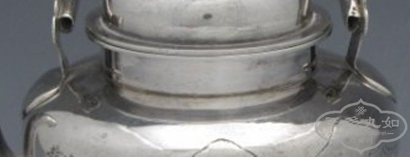

这2把都属普品银壶。
第一眼看耳朵(教你一招),耳要肥!这2把耳薄。
第二把的壶嘴应该是更换过了,不是壶师做的壶嘴(水口低头太深--这里有理论的),壶钮歪了没修好,注意:如果日本出品人修不好,买回来是很难修好的,肯定有道道。

谢谢发兄指点。 我的问题其实是想探讨日本壶是否一定没有壶身焊接的。。。 从22楼照片里应该看到是有焊接的

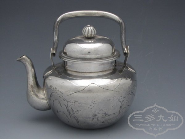

再上一把, 也是日本的壶, 我不了解日本壶, 且不管是否普品还是精品, 先贴上, 抓住机会学习。 从照片上看, 壶身还是有焊接的, 是否壶把也是一张银皮打造的吧?

你这壶把是一张造,是有缝管,不是无缝管哦。
另外你问:日本壶是否一定没有壶身焊接的?
回答:不一定,也有焊接的;也有焊接的名壶。
关于你的长颈壶口是否焊接,我在22楼已经告诉了你。

我没说过此贴楼主的壶是日本壶哦。至少决不是日本壶金工师的壶!
再说一点,此兽口(是鸟--应该是凤口,日本的兽一般是仿麒鳞,鸟就是凤),如同刚出生的小鸟口(嘴张的太小--倒水很别扭的),是我没有见到过如此累的水口。而金工师是专业的。

讨论嚒, 多讨论有利于提高。 这讨论, 使个人对日本壶也有一点皮毛的了解。  由于这壶没有身份证, 我们只能通过一些特征去判断。
个人认为有以下几点不符合传统的中国银壶:
1)这壶身(比较典型的日本壶形制), 2)这流口 (日本仿唐, 中国出口器中个人目前没见到过), 3) 这盖钮(也是典型的日本风格),  4) 提梁的连接结构也不见中国风格。  5)日本人对龙的理解绝大多数还是以3爪龙为主。
除了錾刻工艺有老的中国出口器的遗风外, 其它看不到中国壶的影子。
现在能确定: 日本壶制作中也有焊接工艺。 这些条件使个人更有理由相信这是一个日本壶。
