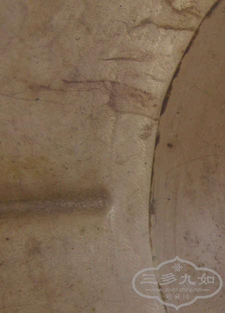

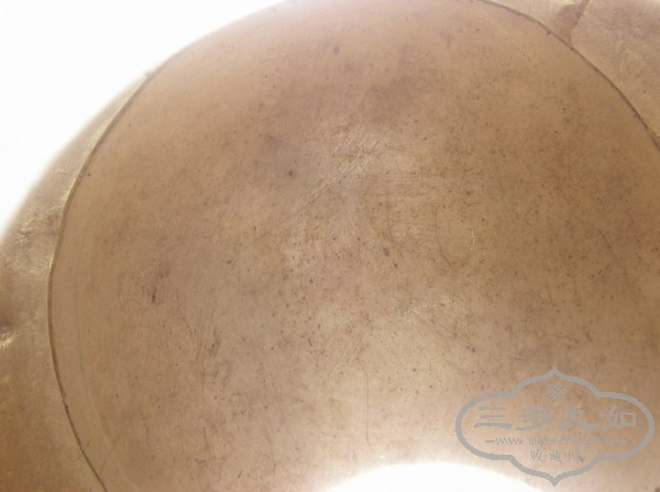

回发哥短信。

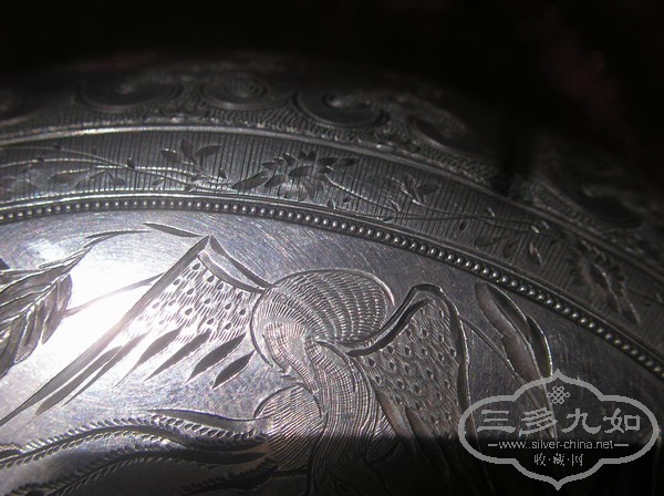

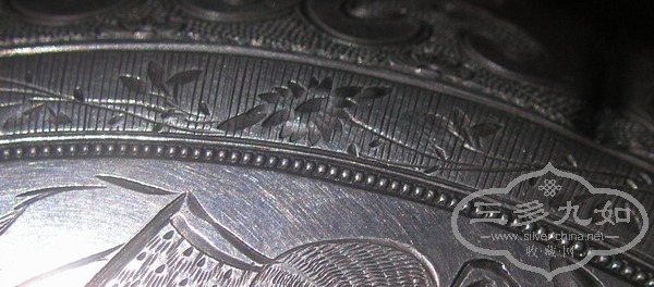

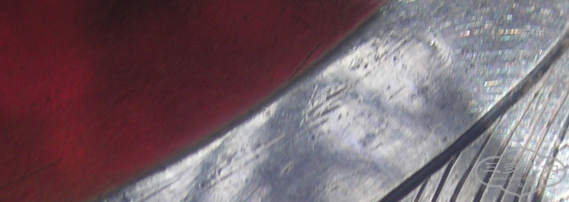

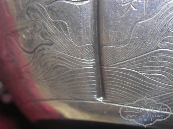

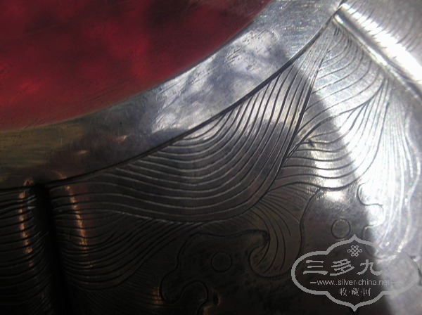

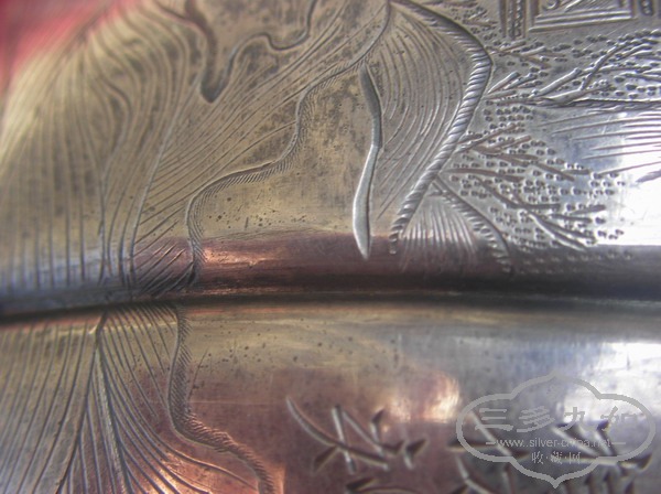

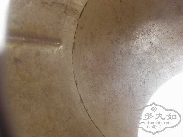

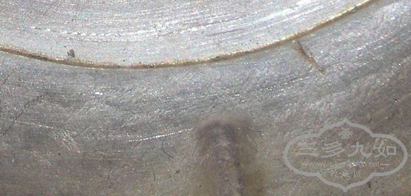

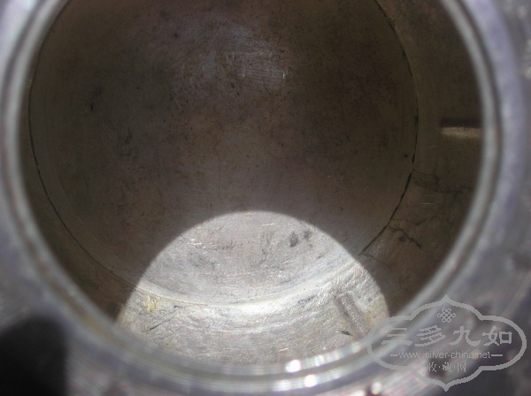

   你询问此壶壶身如何制作,是否为一整银板制成,经在阳光下用放大镜仔细观察,可认为是用一圆环形银片,经不断施力,使之逐步变成无底壶身,再焊底及流、提粱耳后抛光錾刻而成。其瓜棱处沟系压制而成,并非焊缝,此点从壶内情况可见,详情可见照片。另处壶身下沿圆形线及壶肩上圆线也是刻线,并非焊缝线。

非常感谢刘老师的坦诚和伟大!
我是以短信方式询问刘老师的,不希望公开讨论,因为我还没有找到中国没有壶体焊接的提梁壶。
就是有也许只是表面抛得你看不出了吧。
我在短信中向刘老师说,此壶身应该有焊接。当时我估计底部不应该焊,而是焊在南瓜凹缝上,,,
现在明白了,是焊在底部啊。
所以是酒壶---最好不要烧水用哦。
谢谢刘老师!
很漂亮的南瓜型提梁酒壶。

银壶焊接看壶内,焊接是“线”,挤压是“痕”。
很多线经过打磨是很难看出来的。
刘老师的底部是线。
