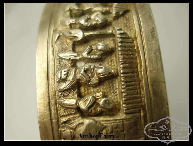

今天下午artery电话向我解释了镯子是“母版”的出处。镯我也拍摄过四遍,将心比心,没人比我更熟悉此镯的细节了。每拍一遍从兴奋——怀疑——莫名——感叹,也算是一个学习的过程。镯子的某些细节和残缺的确是现代难以仿制的。如果是仿的,那位手工师傅也技术高超并精湛。图已经很大了,实物其实小得多。人物开脸丑的问题,簋斋gg说过有类镯的开脸是这样的。我信它是老的,因为我看它的仿品那时我的第一感觉那就是仿的,和我的这个是有差距的。

对人物那面,我来谈一下看法吧
大多数情况下旧时银匠娴熟的刀工刻画下的人物是有那种传统的美感的,传世的人物镯一般经过磨损后,人物的脸部和身上的衣物都会变形(因而人或变丑了),而上面刀痕同时也变得深浅不一,但是会呈现出一种自然的状态,尤其是一些被磨浅的线会很细(腻),比如衣物上的刻线
而这个镯的人物,显然缺乏应有的美感,而且目前这个状态不象是自然磨损后的结果,更象是不熟练的刀工加工成形的,最疑惑的是目前留下的零乱刀工几乎都是比较深的,几乎看不到磨损后的深浅变化
说的不对的地方请大家指正

 楼主| 发表于 2011-5-1 23:26 | 显示全部楼层
回复 74# 游戏天子
只好跟着天子斑竹COPY了。
我看能否这样解释:那古代的MM手大,情人送来镯子时一下子撑断了。(镯的银子比较软,银质应该挺好的)人物镯丢掉可惜又是情人送的,所以一直藏在箱底,直到鎏金褪色。(这淡鎏金不是自然的磨损,也有可能是因为被翻模令鎏金褪色)某天有人把镯子补好了,(这老补不像是现在补的,现代补会让鎏金全无)这镯也就流转到了古玩店里成了“母版”。大家可有留意到缝隙里的白色物质?珍珠一直以为是老补,那有可能是翻模留下的模印,那是有点弹性的“胶”。我读书时曾经翻过石膏模,磨具应该有很多种,这样细致的会是什么胶翻的模?
