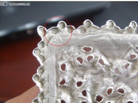

从背面图看 三件我个人都认为是仿的。
因为是翻铸的,所以背面才会有图片上那种“厚厚堆积感”状态
一 ...

粗看正面有小銀粒,背面像用了很多贴布,也有小銀粒

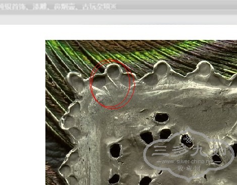

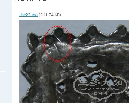

还发现证据了,不论这三块大小标的是各自的尺寸
看图中的红圏内,很好比较的
看图中的红圏内,很好比较的
美银儿 发表于 2011-5-4 15:11 http://www.silver-china.net/images/common/back.gif
    这是否意味三个出自一个模子?
老范 发表于 2011-5-4 15:04 http://www.silver-china.net/images/common/back.gif
    请教斑竹“背面像用了很多贴布”,这贴布翻铸用的吗?

这是否意味三个出自一个模子?
无虫下手 发表于 2011-5-4 15:16 http://www.3d9r.com/images/common/back.gif
    就是这个理~
无虫下手 发表于 2011-5-4 15:42 http://www.silver-china.net/images/common/back.gif
似乎是翻模前,?模或膠模的補强厚片?
