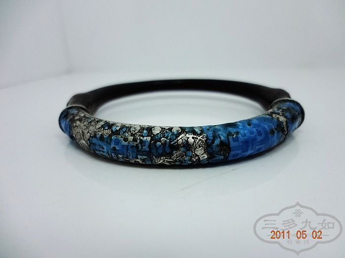

请教,如何把残余的珐琅洗掉

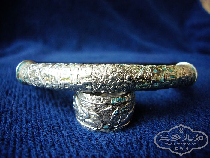

发表于 2011-6-9 08:34 | 显示全部楼层
上个对比图 可以看到清理的不是特别干净
要问办法
找个用耐心的银匠慢慢敲打 哈哈

 楼主| 发表于 2011-6-9 09:57 | 显示全部楼层
物理方法:过火。烧至微红,立即丢入凉水中。烧红时一些珐琅会崩裂,遇水骤冷也会崩裂。(小心烫伤)
化学 ...
小陈 发表于 2011-6-7 14:43 http://www.silver-china.net/images/common/back.gif
    用煤气灶烧,烧的时候,火变绿色。有时要多烧几遍
40
1176
34754
2006-11-29
 楼主| 发表于 2011-6-9 10:00 | 显示全部楼层
呵呵 速度要快!~呵呵 过火即冷水降温
此地无银 发表于 2011-6-7 15:14 http://www.silver-china.net/images/common/back.gif
    我在旁边放一大盆水。哈哈,烧了20几秒变红丢入水里
40
1176
34754
2006-11-29
 楼主| 发表于 2011-6-9 10:04 | 显示全部楼层
若銀不純,过热会先変紅色,生成氧化銅,得酸洗去除。用HF是最佳方法,但氫氟酸剧毒,吸入或滴到都危险,在內地 ...
老范 发表于 2011-6-7 17:09 http://www.silver-china.net/images/common/back.gif
    范老高手,烧了3条,2条发黄,一条发红,黄的很厉害,当时还以为是铜鎏银的,当时想起范老的话,拿两条酸洗,一条比较坏的割开,里面是很好的银。
40
1176
34754
2006-11-29
 楼主| 发表于 2011-6-9 10:05 | 显示全部楼层
用(草酸)加一点水稀释一下(不稀释银器会变黑很难清洗)浸泡,草酸和水比例1比5左右(可以根据使用情况调 ...
yhz 发表于 2011-6-7 17:27 http://www.silver-china.net/images/common/back.gif
    谢谢郭子,找不到草酸,先烧了,下次再来按兄的方法来泡
40
1176
34754
2006-11-29
 楼主| 发表于 2011-6-9 10:08 | 显示全部楼层
楼上的藤镯清理的不错,火烧也可以到这个效果。不过我也认为还是有点蓝好看,呵呵。藤不要丢了,装回去
