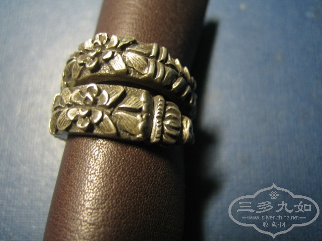

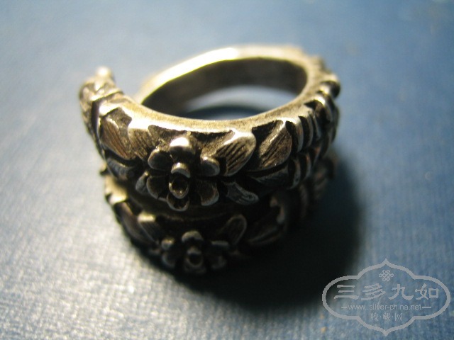

我也改过几个民国双面工的小双尖,成为漂亮特別的卷戒,最近改的一个双面工卷戒,到了插画家德珍的手上

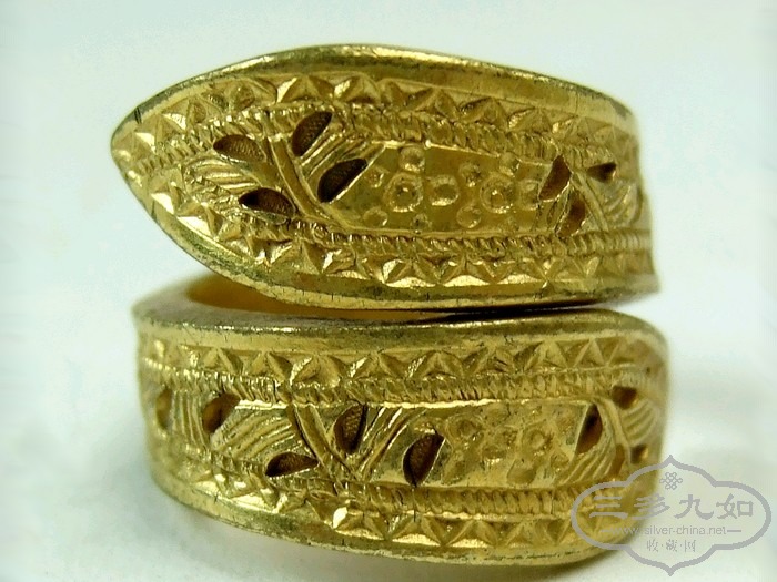

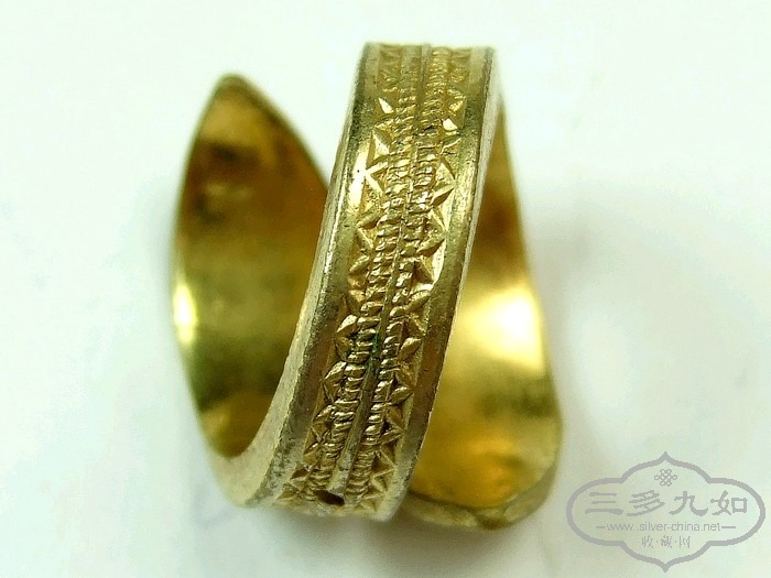

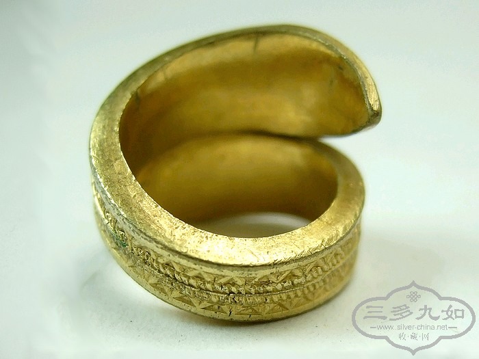

发表于 2011-7-11 19:04 | 显示全部楼层
包金双尖,自己改的,皮超厚,改得很累,因为无法“退火”会伤金,直接改。
如果要改这种有錾工的双尖,需注意錾刻深度,若太深,会开裂。
另,双尖改戒是“可逆”的,也就是说可以改回来,不存在破坏性。
改戒指需要注意间距、协调性,要因工就戒,才会漂亮,边角要微调才会戴的舒适,不勾挂。
可请范老师补充,哈哈。

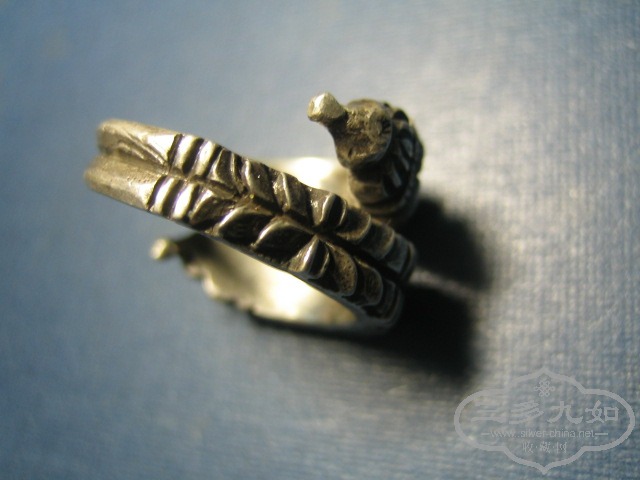

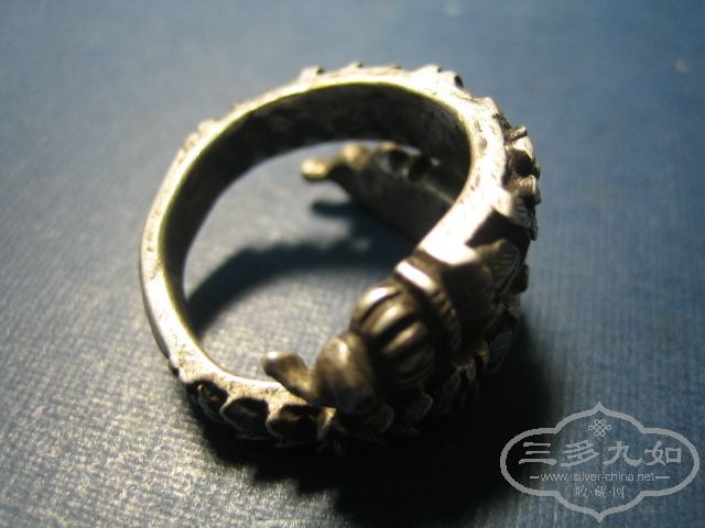

发表于 2011-7-11 19:21 | 显示全部楼层
呵呵,这是咱唯一保留的刺刺戒,所有双尖改戒的疑難雜症都處理过,真的改不成,就再攤平成原貌,有的需要磨薄,有的需要截肢,双尖的紋飾要相互对称,才显得漂亮出色{:soso_e100:}
