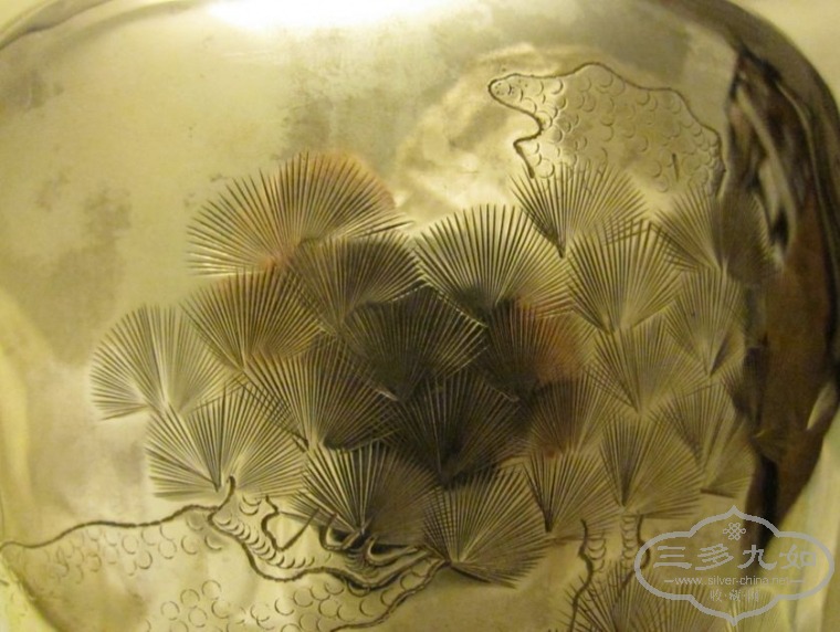

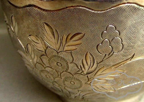

三多有这方面的专家, 可以让天雨详细介绍, 小陈老师这方面知识也相当丰富。
我认为錾和刻在一件工艺品上基本是同时运用的。 錾和刻相辅相成才能完成一件完美的作品。 传统的线条不是一刀推就的, 是用錾刀一刀一刀錾出来的。 在表现花朵中, 使用斜刻做叶子是很常见的工艺。

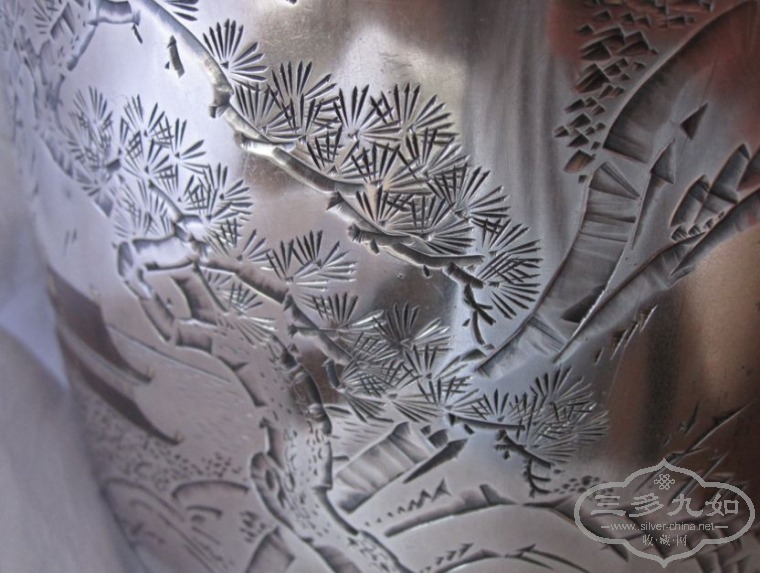

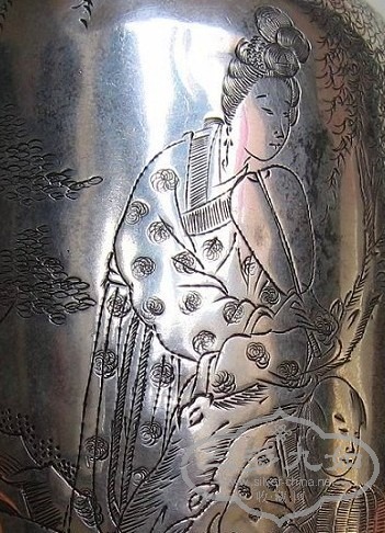

D老说的不错{:soso_e183:},”錾“和”刻“总是结合运用的,就我小范围的观察,中银以”刻“为附,刻画轮廓,以”錾“为主,多用于羽毛,花蕊,叶茎,非常写实,需要银匠对工具的娴熟使用。日银以”錾“为附,用于细处,以”刻“为主,表现树干岩石的质感,需要银匠对意境和构图的把握。图示两种以前见过的中银和日银。
”錾“就老土所知,大盖有两种主要的手法,一种是用成型錾刀,如龙纹刀,梅花刀,刀在不同点上离开器面,通过间断的打击成型,另一种是刀不离器面,同过不断改变刀头与器面的接触角度,刀头方向,和捶打力度,制成想要的纹饰效果,个人感觉后一种难度要大一些。
”刻“也有很多种,我想说其中的两种---”浅画“和”薄削“。”浅画“用连续的线条赋予轮廓,”薄削“用密集的凹痕来堆塑。

谢谢以上D兄和严老师对錾刻的分别贴图解释!是不是可以这么理解:
錾,就是像D兄的第一图,严老师的第二图那样的,像白描线条一样的效果。
刻,就是像D兄的第二图,严老师的第一图那样的,不是线条了,是面,就像用小铲子铲去了一块银那样。
请各位老师进一步指教!

发表于 2011-7-11 06:31 | 显示全部楼层
hxyzhz 发表于 2011-7-11 04:35 static/image/common/back.gif
錾,就是像D兄的第一图,严老师的第二 ...
座标老师在大家考虑价格高低的时候能关注工艺,让人钦佩。
老土是个新人,对工艺似懂非懂,主要听其他老师讲解。
D老一图,衣服上的团花纹为“錾”,也就是錾刀头有成型的纹,只需要击打錾刀背,银器表面受力,即出纹。其它地方,如扇子,则用刀尖刻线。D老二图,花蕊是“錾”出来的,花瓣的周边“刻”出轮廓,叶片则用斜角度浅削,会有银屑脱离器物。
老土两图皆为松,一图为日银,二图为中银。相似的錾法表现松针,日银以浅削赋予其支干轮廓,加以点刻表现质感。而中银先以线刻描出支干,中间加以鱼籽纹般的錾,为会意的手法。
