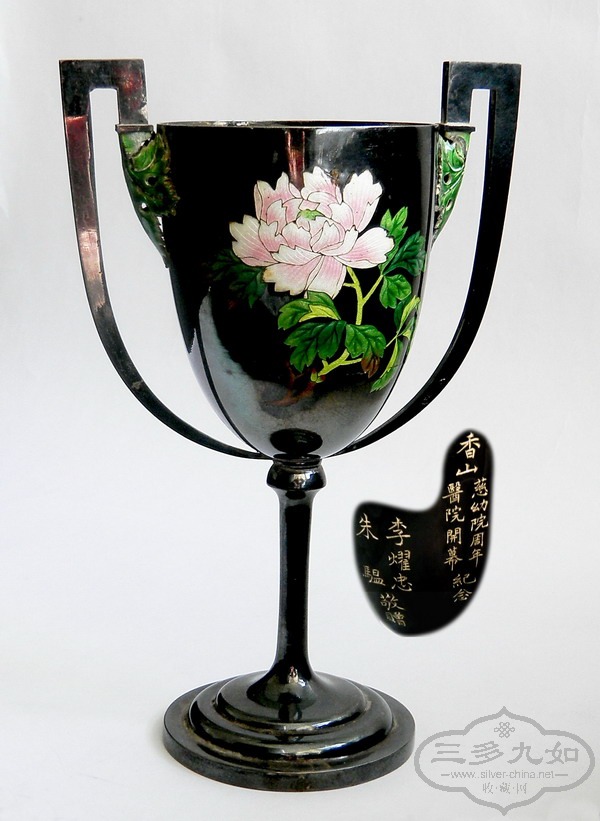

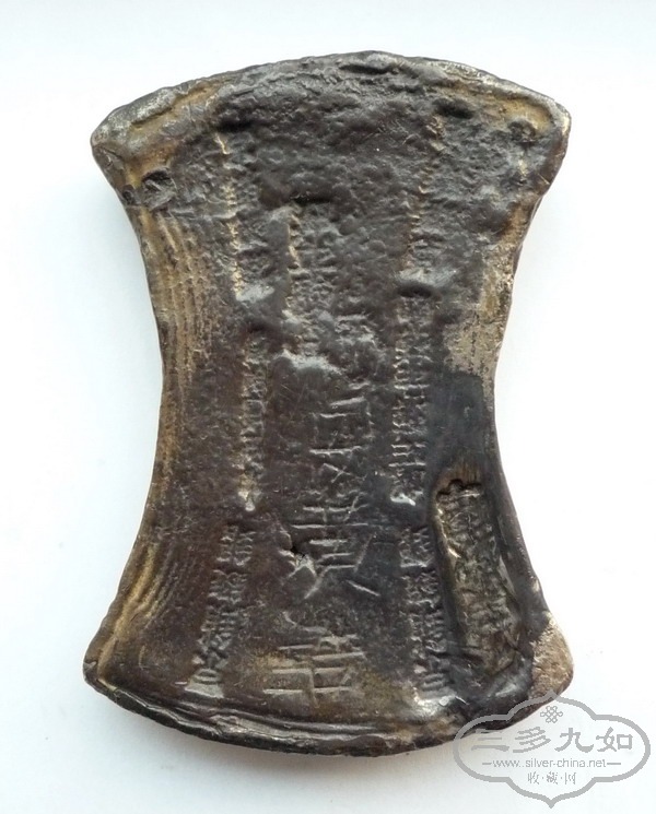

包浆举例:
1. 一个多月的包浆,日本950银,高温条件下:
2. 约50年的包浆,中国足银,柜内保存:
3. 900年的包浆,中国高纯度银,窖藏:

如果把白银表面那层化合物称为包浆,那么别太拿它说事,相信您说不清楚。
1. 它和纯度有关
2. 它和合金成分有关
3. 它和环境条件有关(温度、湿度、空气中其它化学成分、土壤成分)
4. 它和保存条件有关
5. 它和其表面特征有关
6. 它和表面清洁程度有关
7. 它和人为因素有关(加速或延缓...)
8...
