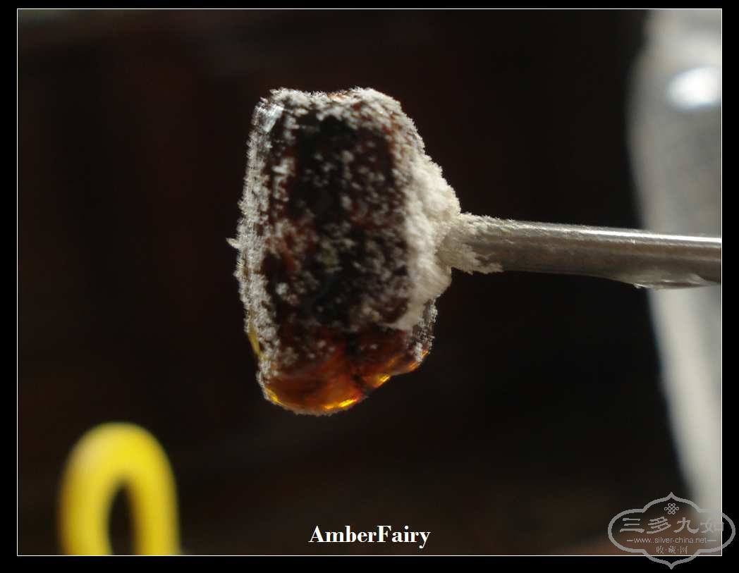

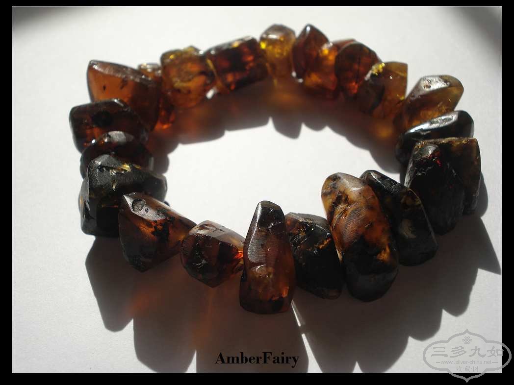

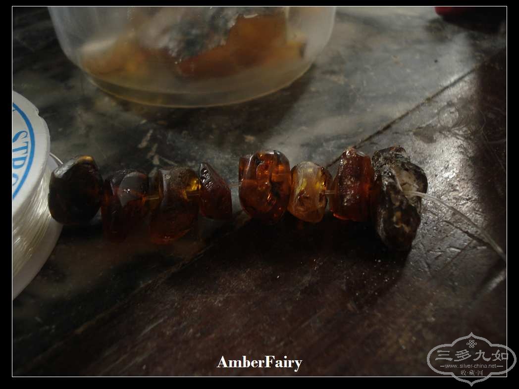

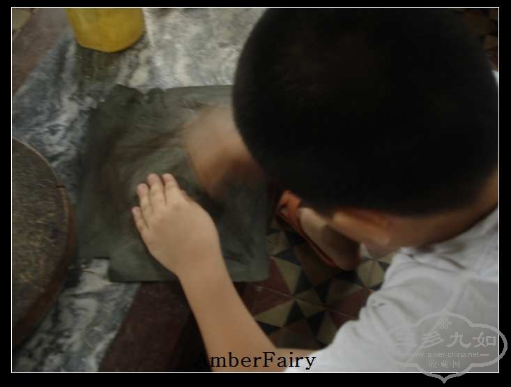

做琥珀手串

呵呵,下次聚会有机会,请小哥哥教教小妹妹呀。{:soso_e179:}太牛了。

小哥哥就是有力气没处使小妹妹也很牛,年纪比哥哥小多了。玩这个好啊!既有成果,还能锻炼耐心

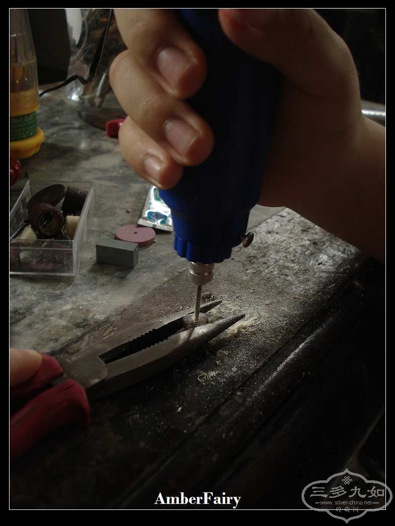

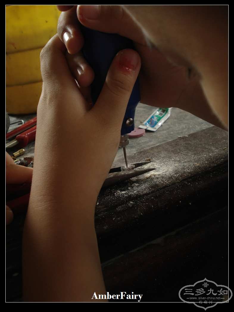

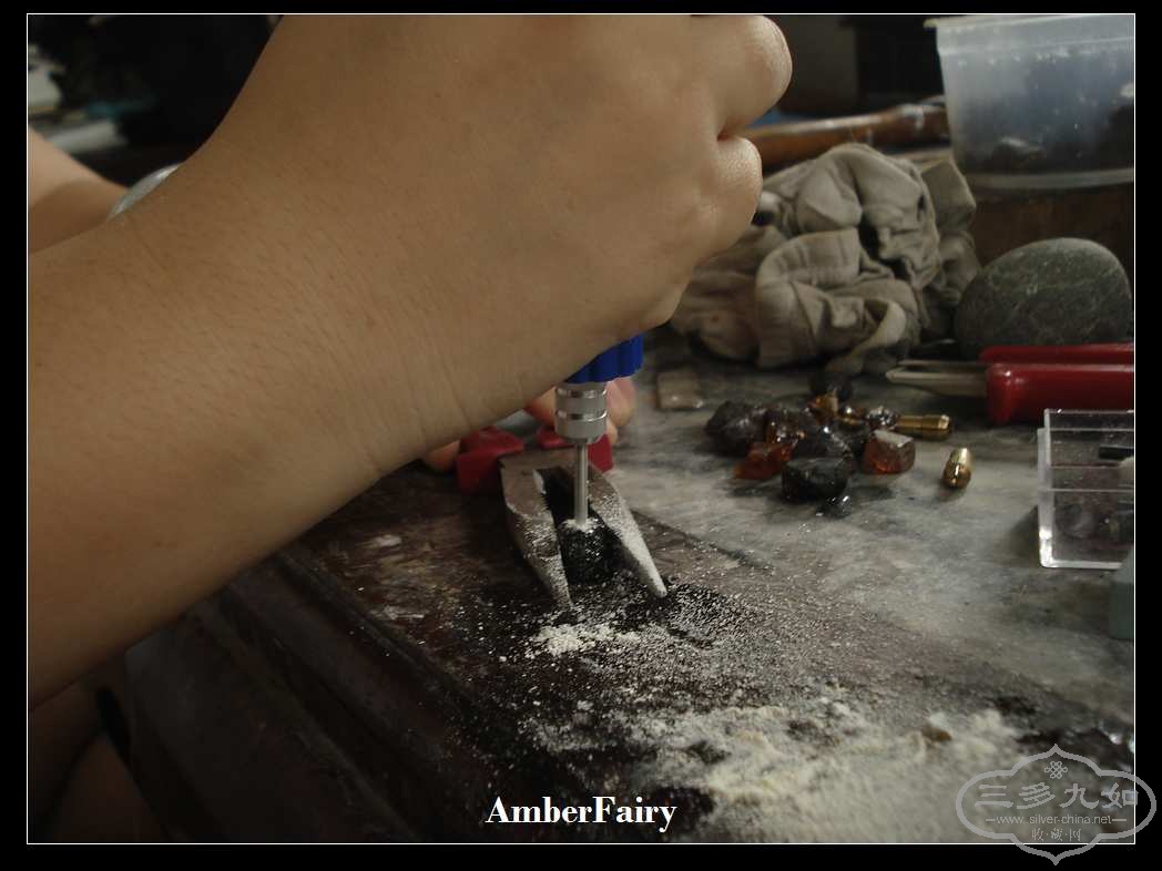

小朋友玩钻机最好戴个防護眼罩
琥珀钻孔,要同时滴水,才不会发热粘住或破裂

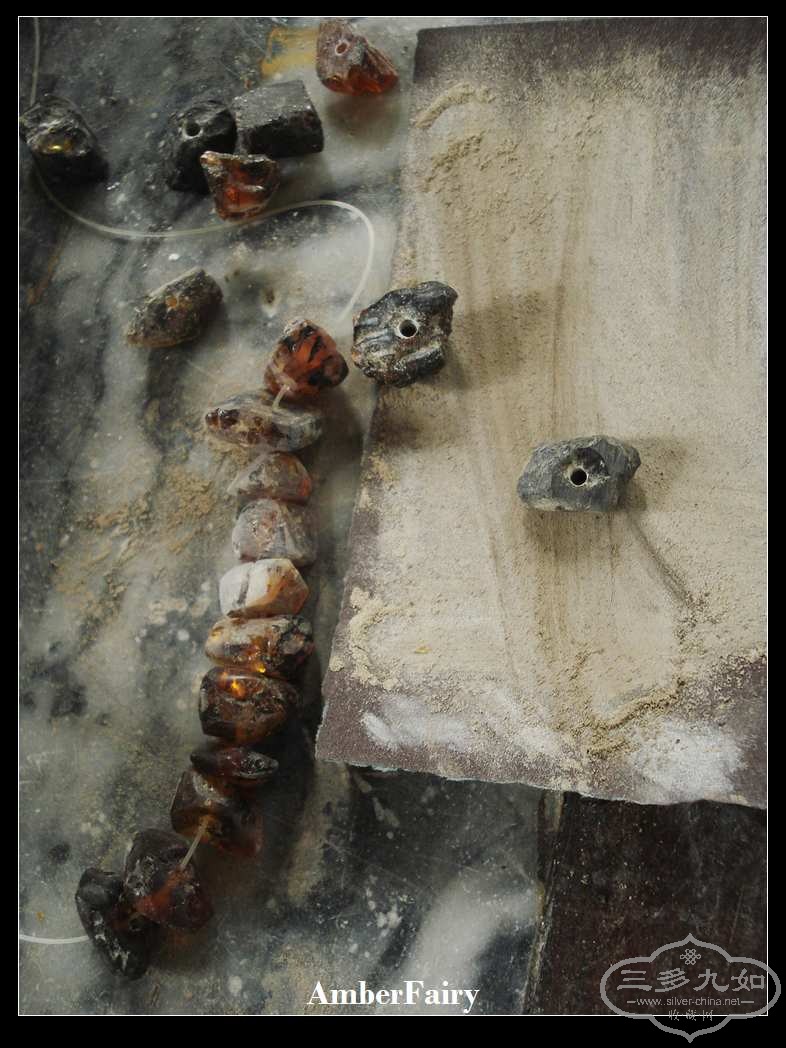

范老师,他玩钻机是老油条了,啥解决不了我都交给他。抚顺琥珀钻孔不会粘住的,内部本来有裂的话滴水也不管用。磨一串要打崩7、8个
