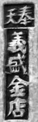

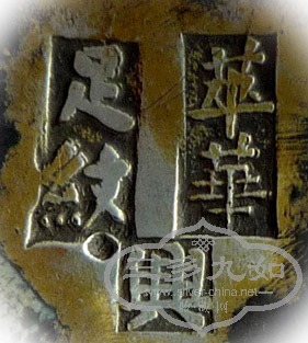

这个题目大了,“奉天”是地名,“纹银”是成色,仅这两点不构成假的必要证据。必须还要有字号,如“翠华”
奉天+翠华+纹银,是假的,凡是这样的都假。近代沈阳并没有叫“翠华”的银楼。沈阳最著名的银楼叫“萃华”,款识如下:
沈阳老银楼出的东西,也有相当部分打奉天地名款,不能见到奉天就说是假。

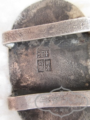

 楼主| 发表于 2012-2-23 13:38 | 显示全部楼层
小陈 发表于 2012-2-23 13:17 [url=http://www.3d9r.com/static/image/common/back.gif]static/image/common/back.gif[/url]
如果只有奉天、纹银,是假的可能性很大,因为最重要的内容(银楼字号)没有,这是舍本求末的举动。
太感谢小陈老师了,受教了。
这个太假,书写方向都不对。  发表于 2012-2-23 13:48

 楼主| 发表于 2012-2-23 13:51 | 显示全部楼层
longgoo 发表于 2012-2-23 13:38 static/image/common/back.gif
太感谢小陈老师了,受教了。
这是我的款识图片,看来是假的了!
正常的款识,通常是竖版的对吗?
这个带扣,是去年买的,那时候仅仅是觉的老银首饰好看,呵呵,当时买的还很开心,完全的菜鸟!
