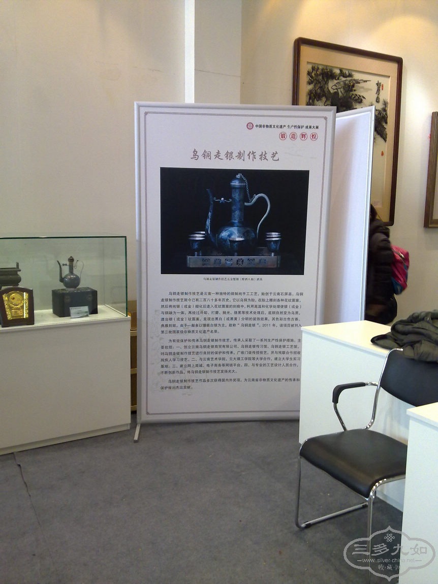

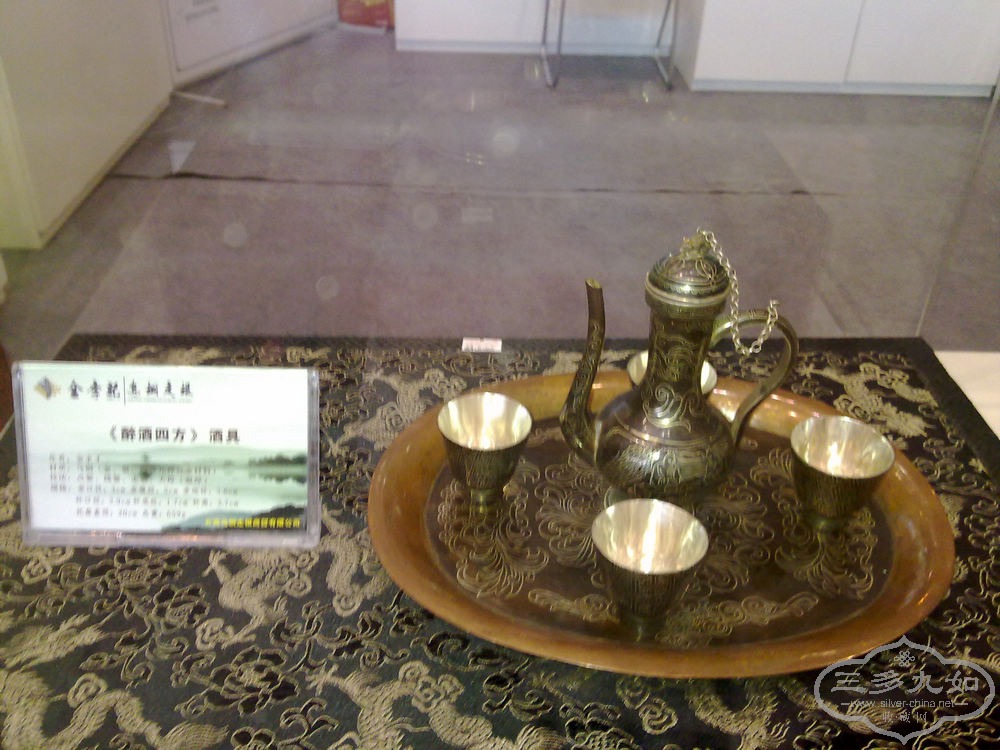

 楼主| 发表于 2012-2-29 21:48 | 显示全部楼层
      云南乌铜走银工艺
本工艺最权威的解释见上
乌铜走银的工艺造型还有很多,包括万字锦地文(就是酒壶身上花纹)内凹手镯,龙凤手镯,烟嘴等等首饰、日用品。但是色调对比不太鲜明,纹饰精美度也似乎可以继续提高。

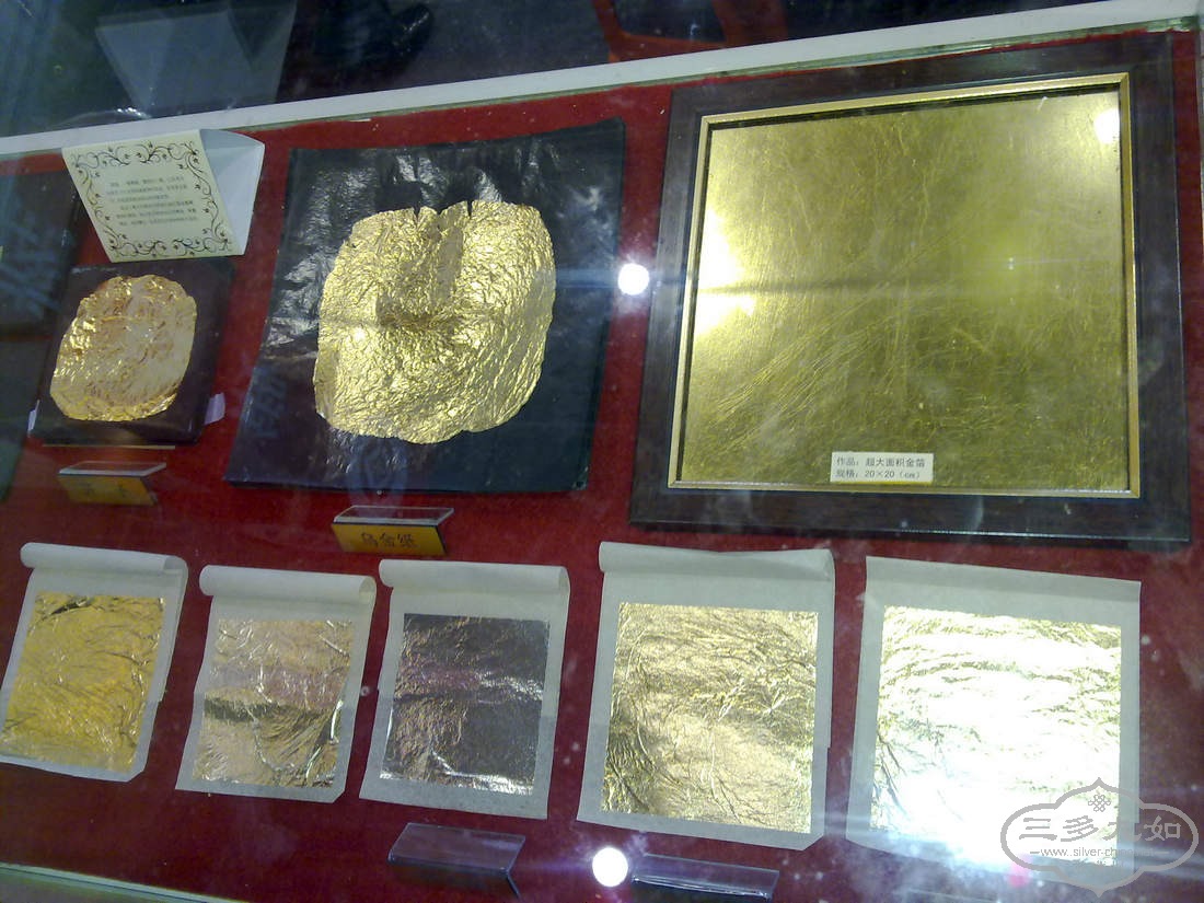

   南京金箔贴金工艺
这个工艺的相关要点在一个记录片里有,应该可以在优酷等视频上找到。
这里说一下我当时了解到的几个要点。
1。金箔制作在今天虽然可以运用先进的机器,但是机器只能做出一定的厚度,再要更薄的真正的金箔,仍然必须使用手工打磨锤揲。
2。在器皿上贴金,和在首饰上包金是不同的工艺。金箔非常非常薄,像第二图的碎片,
伸手过去就会迅速沾附在手指上,必须用根羽毛轻轻刮下,别的都不行。所以贴金的时候要用
毛边纸边压边贴。
3。粘合剂。不同的技师对我这个问题有不同回答。(难道有不同手法?)一是可以不用粘合剂直接贴到金属表面。
二是用清水。技师举例说,他在台湾见到信徒给佛像贴金,就是先刷一层清水,一层层不断贴就可以了,只要不是人为故意刮,那是不会脱落的。
三是化学剂。这个回答很含糊,在努力追问后,技师说是清漆,就是给家具打底的透明漆,在清漆将干未干的时候贴上去,这个应该是最最牢固的。
这个方法和楚式髹漆工艺展位的技师说法一致。
总结就是按麻烦程度的不同,贴金的耐磨程度也不同,越麻烦越牢固。
我买了6张金箔,每张10公分见方,决定回家自己试试,一张15元,按商品黄金市价论克卖的,大家可以算算一张多重

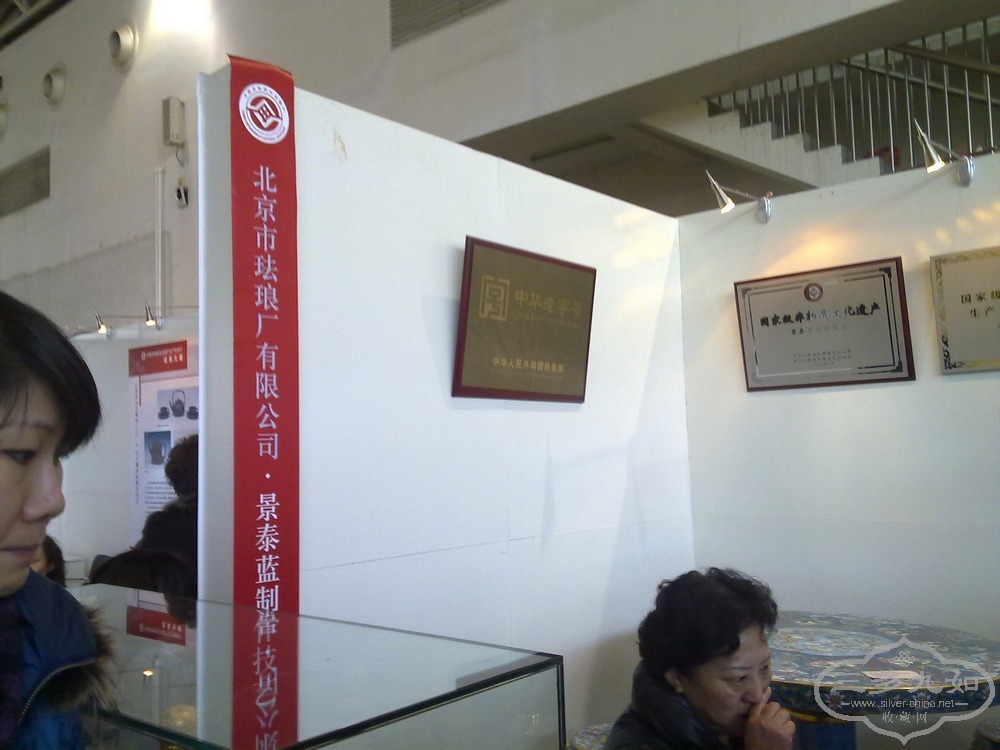

        京工掐丝珐琅
那碗黄水就是很粘的白芨
不同的工艺阶段
没拍好。今天的工艺和过去的区别是掐丝比以前细。但是使用量大的很多传统纹饰,比如做地子的掐丝云纹,都是机器批量做好的。
我去年在SOGO庄胜崇光买过他们家生产的景泰蓝镯子,无论是掐丝的细致程度、花纹设计、配色、抛光,都远在建国后出口创汇的那些镯子之上。
淘宝上一些商户的所谓老厂存货,完败。
学习了,谢谢。  发表于 2013-4-12 04:14

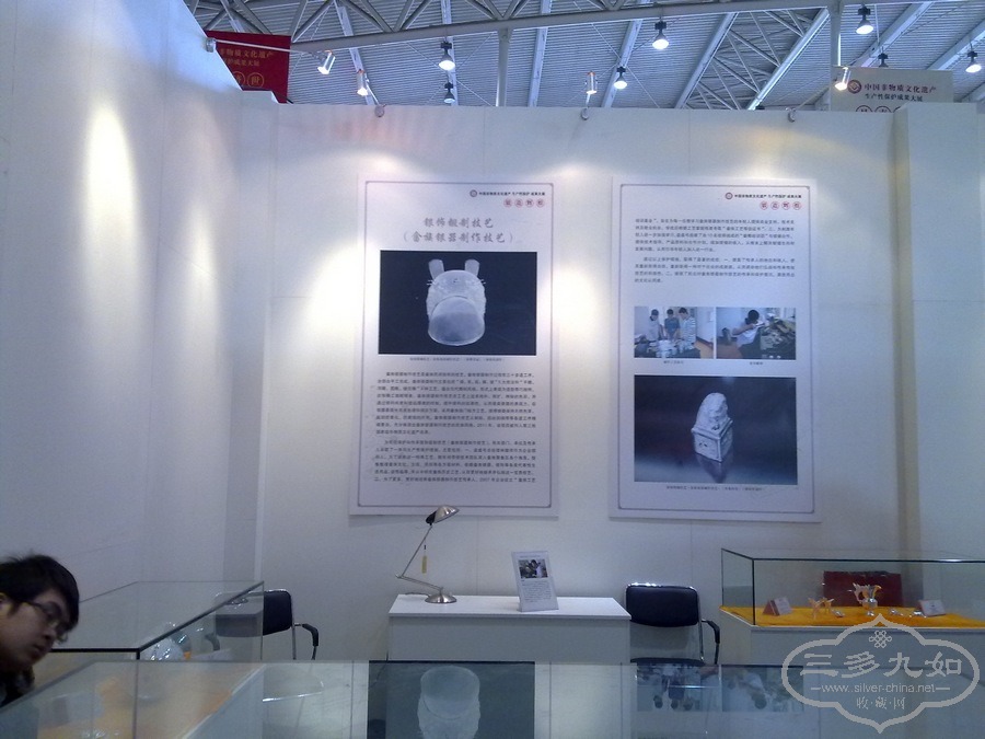

 楼主| 发表于 2012-2-29 22:41 | 显示全部楼层
       大名鼎鼎的福建银工。盈盛号承担的这个项目。
还照了不少照片的,但都晃得厉害……他们头条照片就是用纯银仿的定陵金丝翼善冠。
昭仪翠屋好像也用纯金仿了一件,工艺不相上下,都可和原作媲美。
图片中的花篮挂饰是给小朋友戴的,设计宜古宜今,绝不是商场店头的大路货可比,小鱼坠子尤其可爱。眼力好的可以试试点击大图看说明:)
随便说下,我的老银饰修复,找的也是一位福建师傅,年纪不大手艺值得称道。

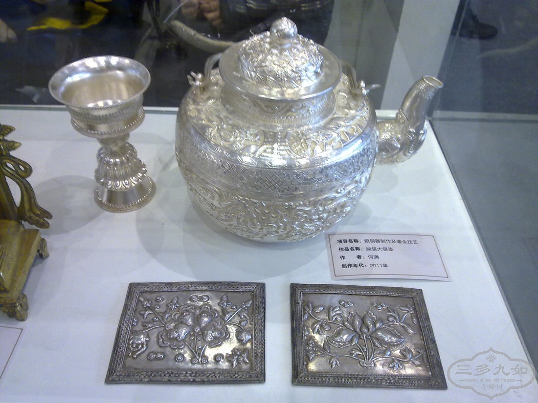

 楼主| 发表于 2012-2-29 22:52 | 显示全部楼层
    银铜器制作和鎏金工艺
