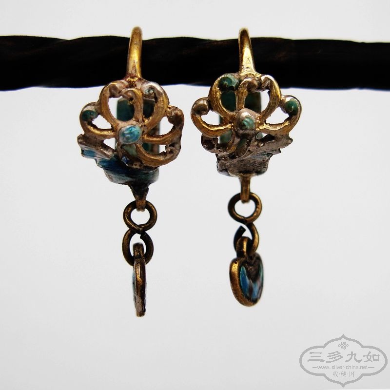

很少买耳环因为我没耳眼
想问下鎏金和烧蓝怎么共存滴
因为鎏金一过火就没有了
怎么把烧蓝和鎏金共同保存下来呢
技术活哇~

 楼主| 发表于 2012-3-4 23:16 | 显示全部楼层
未老先衰
忘记贴图

我觉得是先烧蓝和鎏金的~~~~

的确是后镏金合理,但如果是包金,和烧蓝交接那里是要怎么处理一下嘛 直接断掉似乎有点不自然...

我研究了一下实物还是感觉烧蓝下面是有鎏金的
而且鎏金和烧蓝接合处过度又很自然
困惑中

先鎏金后烧蓝,珐琅彩是低温釉,那种温度鎏金扛得住的
