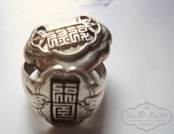

在银子上面做手工浮雕,对吗?三哥认为是什么呐?

測底是把多餘的地方,先鏨邊,再用刀剔除,再底地打磨平整.
剔底廢時,工价高,往往比銀价高.
樓主d鎖就是一般模壓.

谢谢三哥指教,不过,目前我还是认为它是一把剔地锁:)

1.jpg 2.jpg 请三哥再看看这两个有区别吗?

在鐲/戒d模壓分2種,一種是一次成型,一种是壓表皮后,再用包或填-敝人上次/上上次拍賣中有一對鐲即是表皮包銀條,原因是高凸起 模易損,在字戒中d富貴 喜 壽中最常見,補后字筆劃粘成一片.常見鐲內層凹凸不平整,是因中間有隙,久之而下陷.
銀易走刀,多以壓/鏨為主.不似木頭 肥皂易下刀,手中几佰個鎖,不敢說有剔底d,和樓主類似d,少說也有十多個,曾上一個貼-鎖難,原因是鎖看不到內層,對翻模是一種掩護,相對而言,對工藝上也難說明白.
