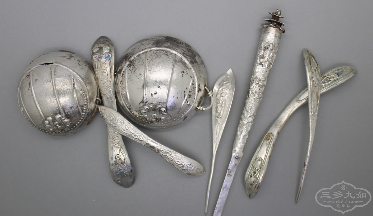

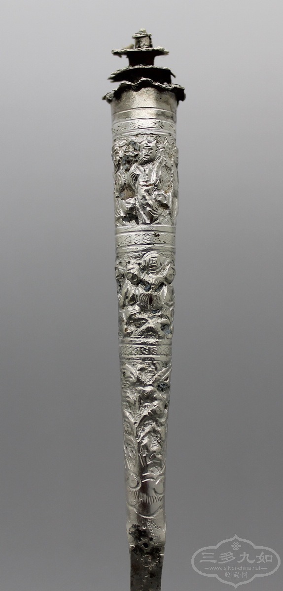

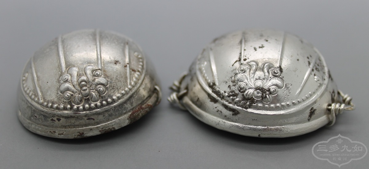

试验了几种洗涤方法,实践证明,好辛苦,好麻烦,长达10几天出不了效果。
对于部分顽固份子,只能来传统的方法,牺牲金水、烧蓝,过火,然后明钒加热煮,再皂荚水里刷。
最终成果:

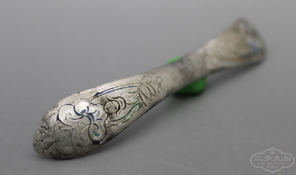

未过火未加热煮的幸存了蓝和点点残留的金水:
过火后可能导致金水、烧蓝、绿绣、红绣、黑渍统统无影踪。
部分比较脆弱的银质本地也可能出现起泡、脱壳、穿孔等现象。
只进不出,概不出售。

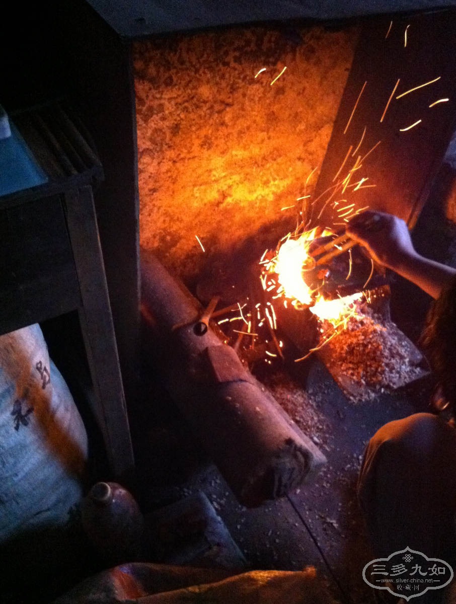

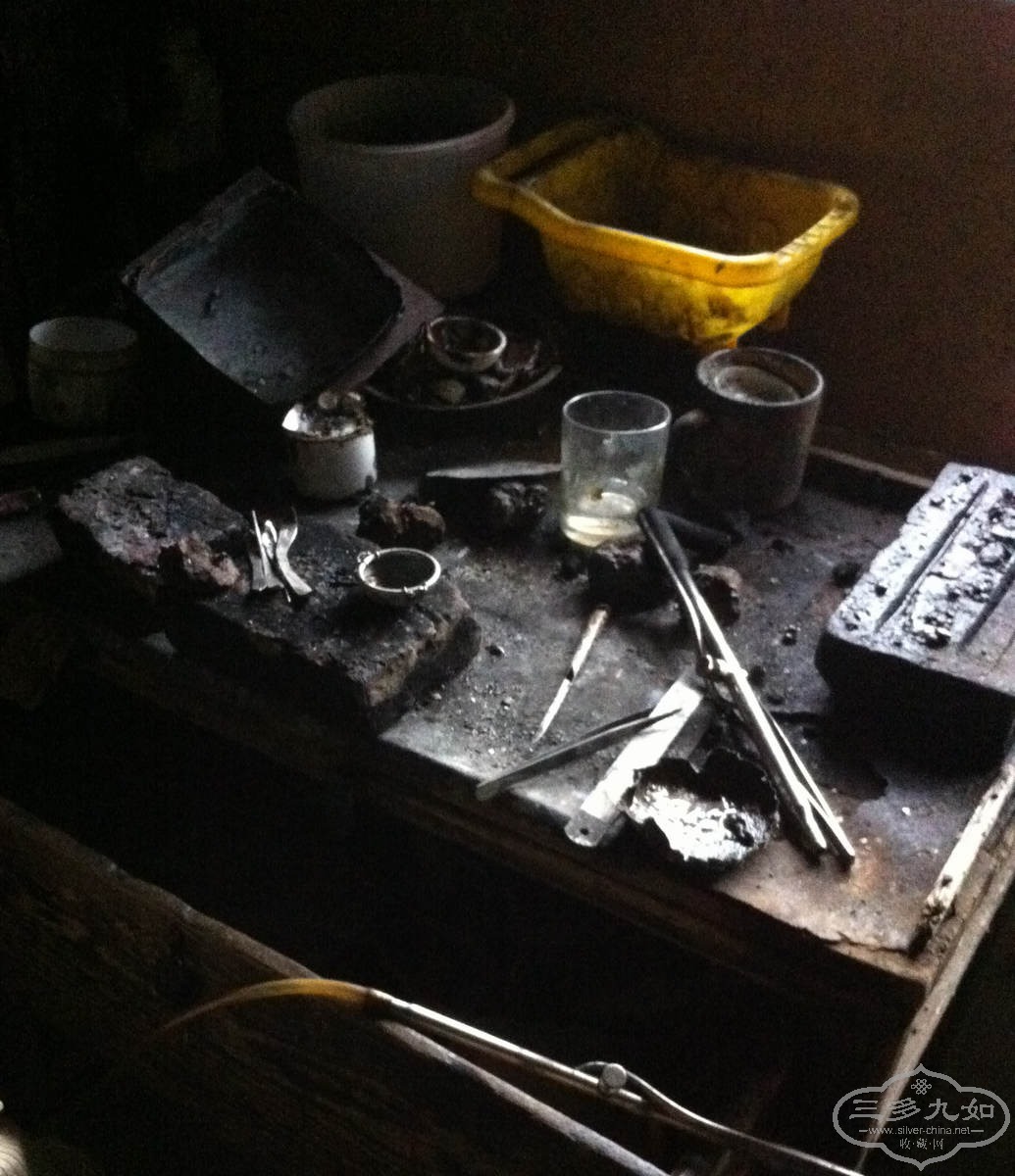

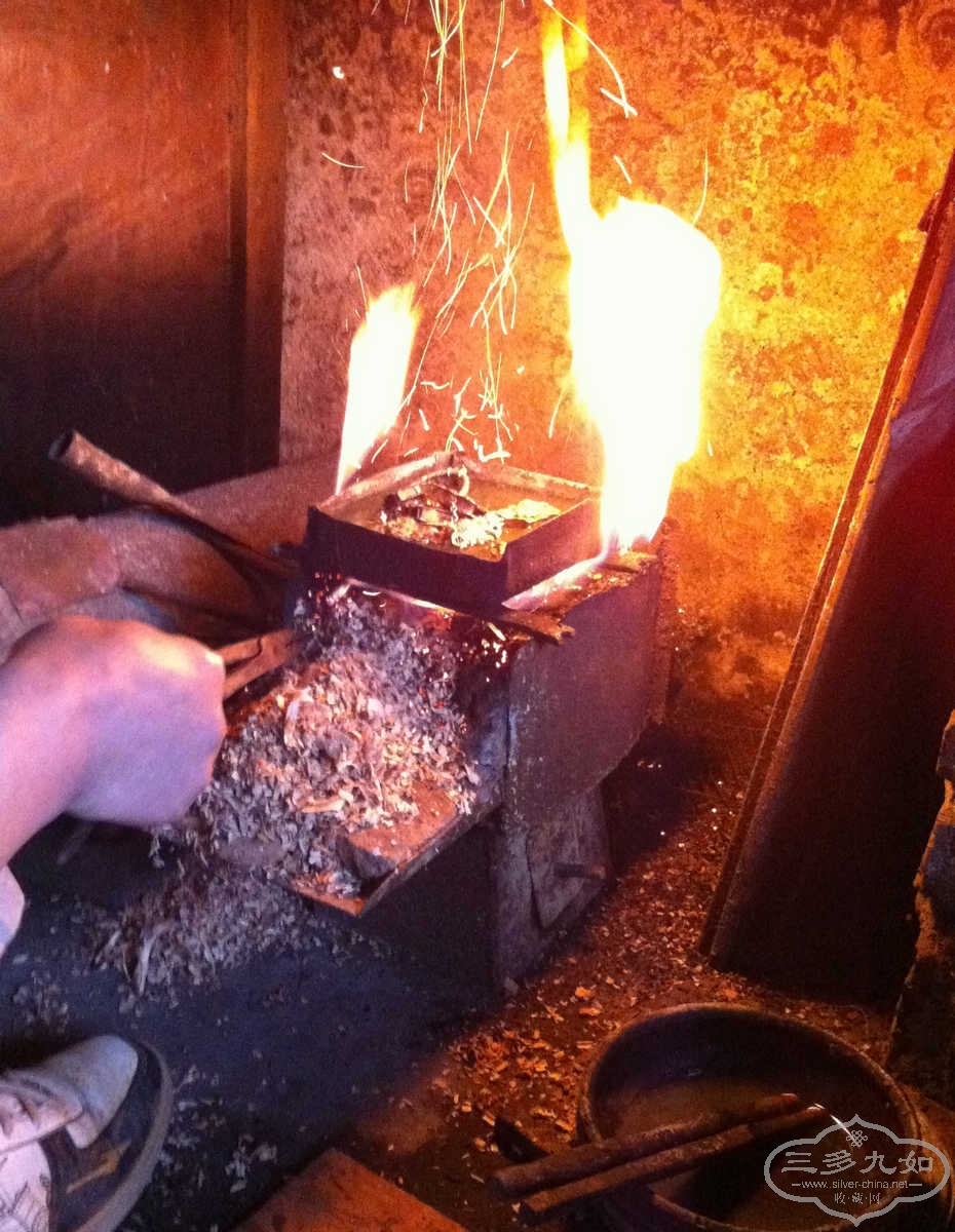

火烧、水洗过程。
准备烤火。

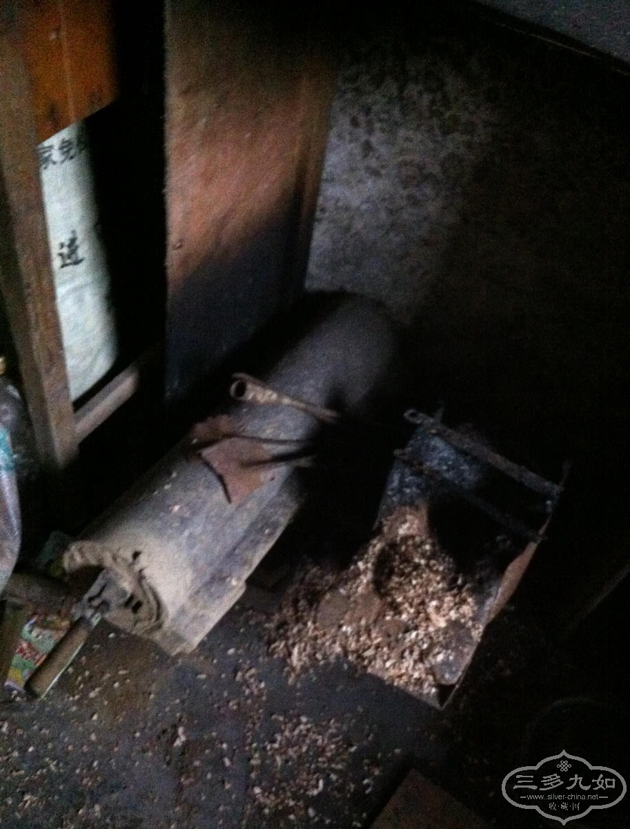

在差不多100年的风箱上加热明矾水
只进不出,概不出售。

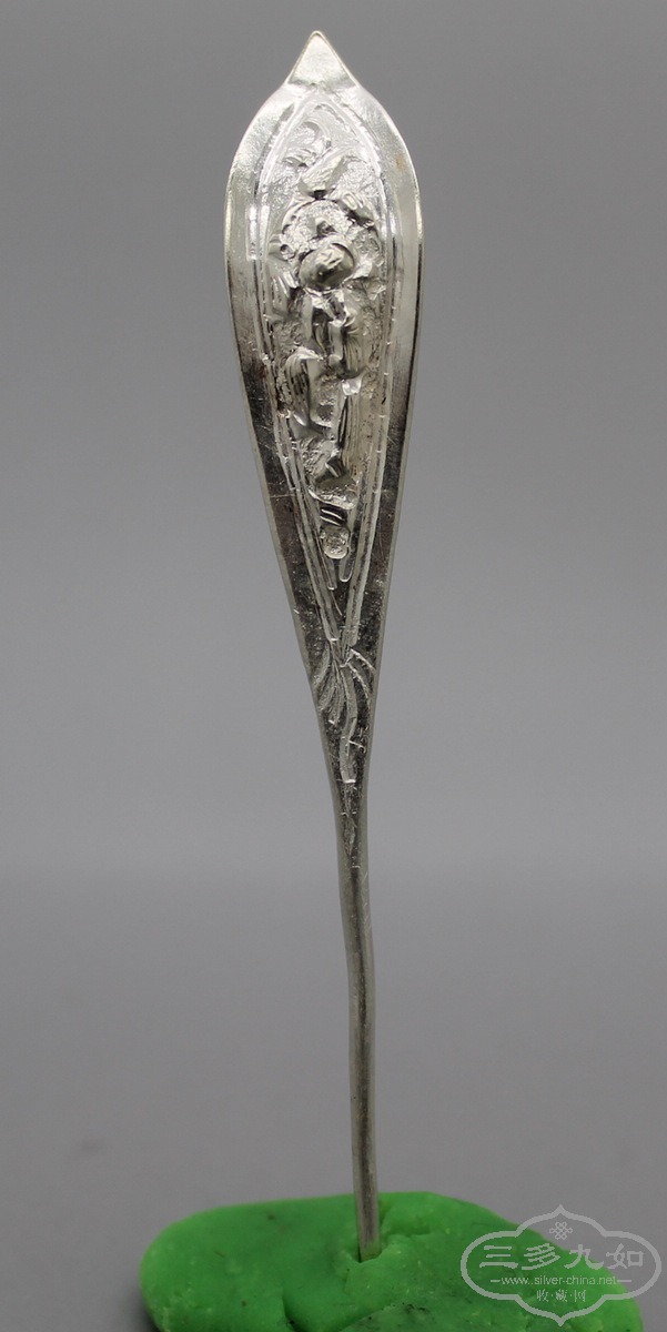

洗得真好,闪亮亮的。
大哥,那个长簪焊接上去了?这都有得救?
好强大  发表于 2012-4-26 14:53
应该不叫焊接,叫补。出土的过火一不小心就全化了。剪一点小银片,放上面,把小银片化掉,就连起来了。哈哈哈,简单吧。  发表于 2012-4-26 12:25

这工具也太专业了啊
