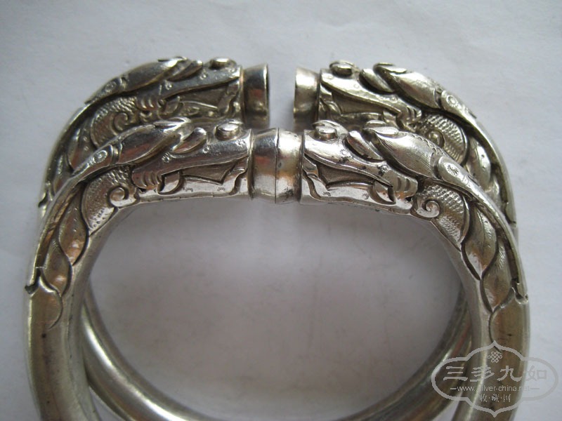

嗯,三哥这里提出一个新的问题了。(不是指我这个帖子的镯子,是那种典型的头比身子大些的山西空心镯子。如附图的龙头镯。) 这个龙头镯明显头比身子大。的确如果先弄成直管的话,怎么样也应该是均匀粗细的吧? 那  详情 回复 发表于 2012-11-17 18:16

嗯,三哥这里提出一个新的问题了。(不是指我这个帖子的镯子,是那种典型的头比身子大些的山西空心镯子。如附图的龙头镯。)/ Z/ j' S% p' v
这个龙头镯明显头比身子大。的确如果先弄成直管的话,怎么样也应该是均匀粗细的吧?0 I' E! a9 l: i' k* T5 Y7 s  d
那么这个是先搞个龙镯的木镯子,然后包上银片,在头那里拼命的锤啊锤,锤出龙头的样子,然后再正面用刀子修整??

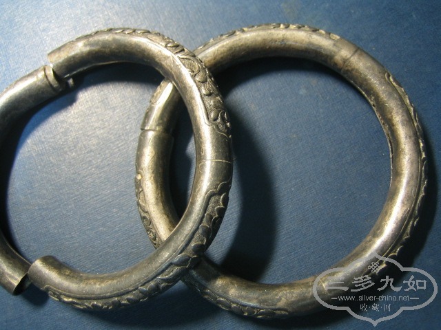

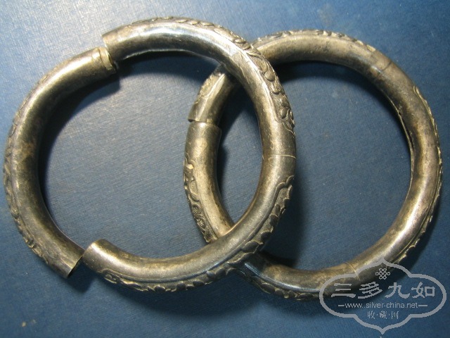

原来这种空心镯子还有这样的做法,学习了,谢谢范老师!  发表于 2012-11-18 13:47

这件必定不是先焊管后锤錾,龙的头顶、眼、鼻有明显的由内向外锤錾的痕迹。- q& g7 V% Z4 O8 }
我没有实物在手,无法观察焊缝数量和特点,推测两种可能的方法。
" ~) j# o( e* K4 {9 Y* u
3 W5 X: P* I) @( ~3 O+ E% ^8 B. A方法一:; }! G4 {# ]9 C! |# B* c8 a2 S
局部内锤錾以后再卷管,其余同6楼步骤。变径、异型管卷管是常规手法,不算问题,花瓶、壶身(尤其壶嘴)都是异型管的例子。
# R- v0 K, ~* D+ [2 Q$ x+ A) {- b% A- q
方法二:) q$ c6 b8 R& K( M- ?
用宽窄两片银片组焊成管。宽片内侧锤錾局部纹样并打成弧形(截面弧角大于180度),窄片也打成弧形(截面弧角小于于180度,用于内侧),两道焊缝焊成管状,其余步骤同6楼。
好像我有小陈老师说的第二种做法类似的镯子,晚上回来我去找找图 (*^__^*)  发表于 2012-11-18 14:31
那对龙镯的焊缝在内侧中间,就一条,所以是您说的方法一了。 您举的花瓶和壶的例子,让我一下子就明白了异型管。看来手镯的工艺比起器物,实在是小儿科了,呵呵 多谢多谢!  详情 回复 发表于 2012-11-18 02:49

小陈 发表于 2012-11-17 22:40 static/image/common/back.gif) `! n( h" q- A9 Q9 L$ a
/ D: ^  x/ X4 _2 N6 k我没有实物在手,无法观察 ...
2 P# n! e' j6 @% q2 v
那对龙镯的焊缝在内侧中间,就一条,所以是您说的方法一了。. ]/ t5 x! M" {3 z; B
7 k3 r4 c/ m. D6 E; {! @! N5 s多谢多谢!:handshake
