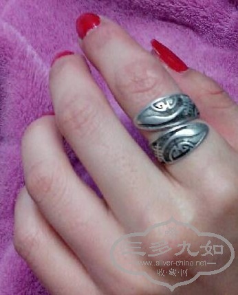

5.jpg 今天早上刚晒的尖尖
刚才弯啦
真手秀一下
这手我好喜欢啊  发表于 2013-3-28 22:02

嘻嘻,看到了没?看到楼主的贴我心血来潮就弯了个。手都弄疼了。借助的是木头刷子的把手+布+圆铁棍

娘啊,不但戒指弯的好看,爪爪也好好看哈,口水,讴歌没心没肺滴,嘻嘻。

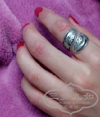

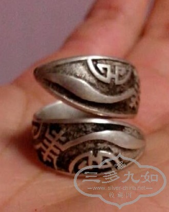

我重新又弯了一下,感觉刚才弯的图案有点不对
于是重新弯了一下
可是后面的裂痕就明显了,罪过罪过

好心痛啊,当交学费吧。钳子要改装了才可以用,要把钳口的锯齿磨掉,磨成半圆形,然后缠上医用胶带,厚一些,你就是玩命捏,也不会夹伤。
