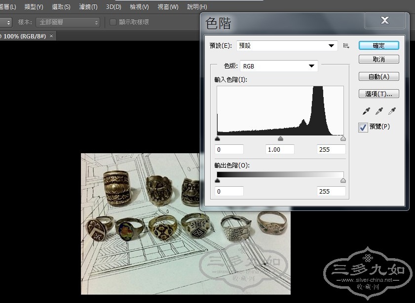

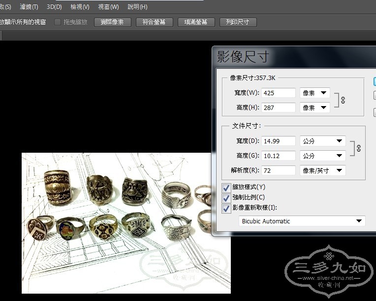

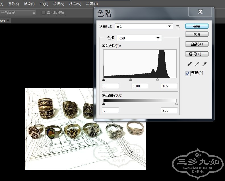

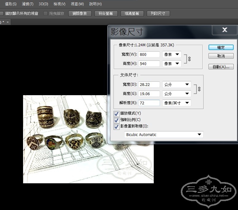

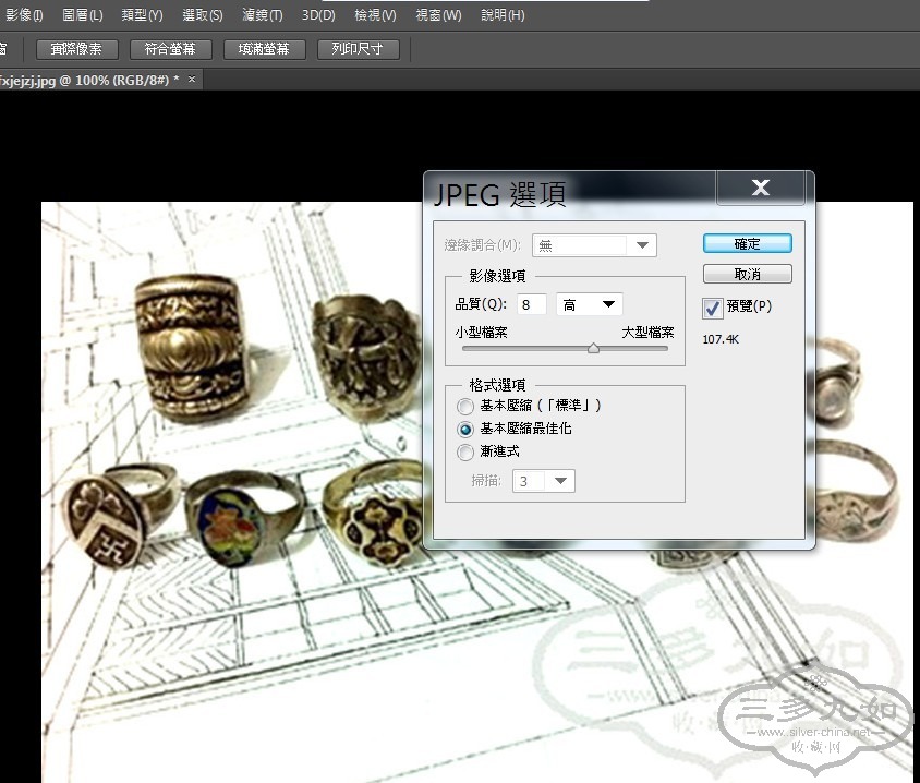

发表于 2013-4-1 15:20 | 显示全部楼层
* C% P  a. M  o- b" @
庆和姝遥 发表于 2013-3-29 15:41 static/image/common/back.gif
$ `$ ~3 q, |/ F为何图片没别人的大呀
( f3 L* {2 s; W$ c" h
1-白平衡不对 色温偏低 故底色变蓝 由光源图底下的三个三角进行修正 光影手上也有此光源图 图示上是photo shop上的色阶.
2 U3 G; M4 |6 I7 f- O; U$ n9 p' v9 e: u* U! w
2-点右键把右下方的三角往左移动 三个三角各左右移动 图片会有不同效果 这是最简单也是最有效的方法 在拍图时光源不佳 会有东一块西一块的斑.
" k/ K7 v% Y4 s, f$ p, G
. V( {# k9 ~6 e7 t* d; Z3-原来的画素.
8 X$ v7 s* v! n8 T9 p7 d
! J7 n1 P9 E: U- I) {8 `4-画素设为800 一般设在600~800间.
& k8 s5 L' j( a3 A3 f8 F
. M; L! m0 p) r! {/ ?# n5-设定k为150之下.% R( n5 l7 k7 }6 r1 c
