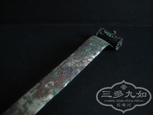

 楼主| 发表于 2013-7-1 17:24 | 显示全部楼层
饱和味精水侵泡24小时效果如图

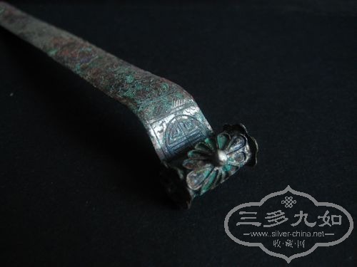

 楼主| 发表于 2013-7-1 17:25 | 显示全部楼层
饱和味精水侵泡48小时效果如图

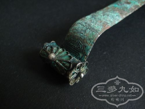

饱和味精水侵泡48小时效果如图

发表于 2013-7-1 17:47 | 显示全部楼层
所谓的饱和是几比几呢?是冷水还是热水啊亲{:soso__16067012412703181418_3:}

 楼主| 发表于 2013-7-1 18:11 | 显示全部楼层
用热水加味精,直到味精不再融化为止。

发表于 2013-7-1 20:24 | 显示全部楼层
原先是鎏金的吗

 楼主| 发表于 2013-7-1 20:42 | 显示全部楼层
没有发现鎏金呀,现在可以预测是白白花花的雪花银。
