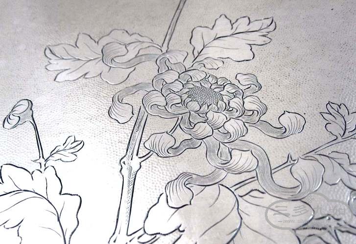

盘子不错,我看凭此套飞老可晋升外销帮银壶堂7段长老,
我向堂主白如雪推荐一下,如白老同意了,上报陈老审批。

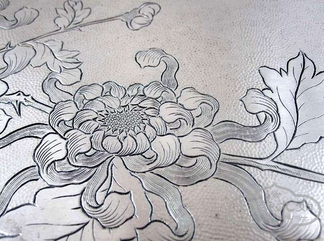

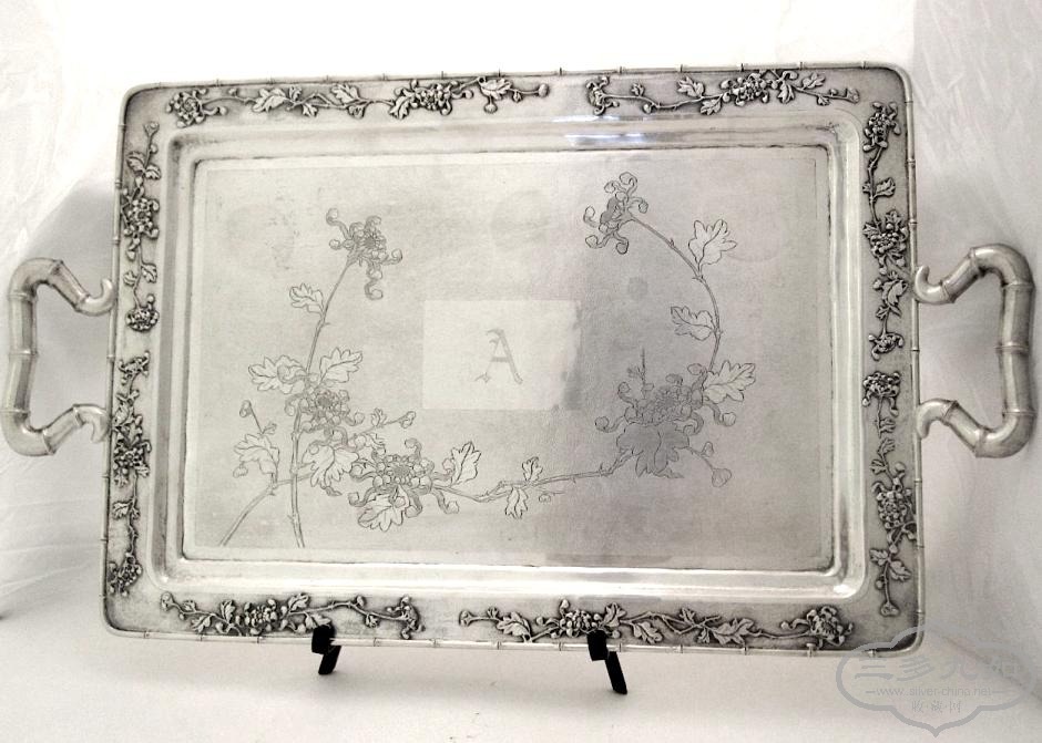

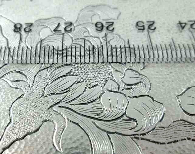

飞老按陈老教的方法量一下,看10mm能有几排錾,在花蕊和花萼上?
我喜欢背景的锤纹,细密柔和,
但更爱涂氏的“大锤纹”,一锤压一锤,更具变化的美感。
老土, 严世农

土老师不要笑话我了。飞老何德何能晋升外销帮 7 段长老?  实在愧不敢當哦!
不用推荐了。您老人家不下追杀令,不再  DIY  ”海鲜酱“  我就谢主隆恩了 !!

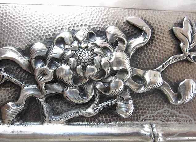

有錾有焊,要不,我再给飞老您加半级,7.5 段?
那套德国皇室结婚纪念套壶为参照9段。

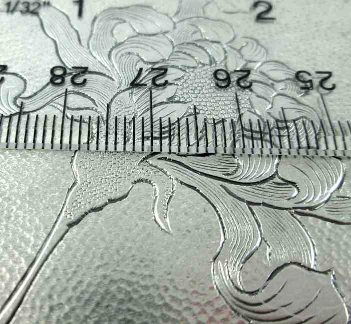

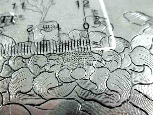

” 飞老按陈老教的方法量一下,看10mm 能有几排錾,在花蕊和花萼上?“
飞天是个好学生。这习作早就完成了 。。。
一如小陈老师说的:
”除了细以外,好的手工鱼籽地往往是:粒粒饱满圆润,疏密均匀,不交叠、不漏白、不起褶。“
引用必须注明出处 {:soso_e121:}

”飞老按陈老教的方法量一下,看10mm能有几排錾,在花蕊和花萼上?“
一如小陈老师说的:
引用必须注明出处  {:soso_e121:} :
小陈老师 ”手工鱼籽地 最细能到什么地步“  帖子,第四章,第 34 回 。

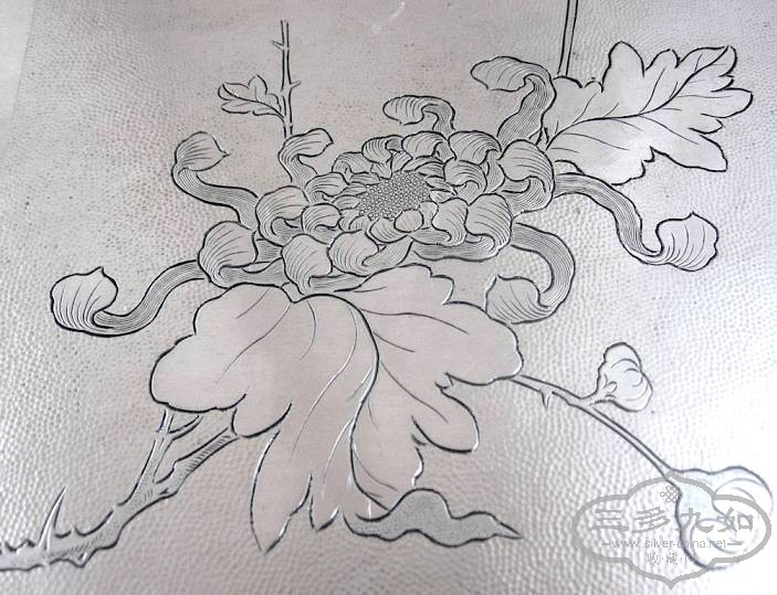

飞天是个好学生。这习作早就完成 ...

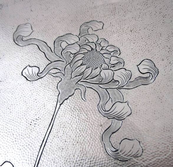

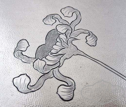

谢飞老上图,目测14-15/cm,陈老解析度的一半,但质量符合陈老要求,在器物里算不错了。
看到焊片上的菊蕊和壶身捶揲的菊蕊,也有类似的解析度,在不平的表面上錾,难度可能更大。
我还在细图上注意到蕊和萼上的錾法不同,我记得咱们在哪里讨论过,当时还有刘陈二老出席,
依稀记得一曰“鱼籽底”, 为圆环状凹下,一曰“桔皮纹”,舌苔状凸起,
是飞老錾盘上的这两种表现吗?
