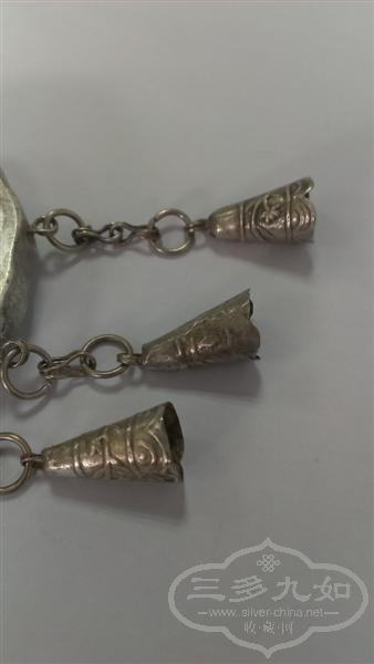

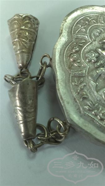

楼主: zhw67
红锈 江湖告急

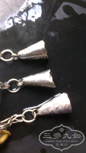

发表于 2013-11-16 18:31 | 显示全部楼层
喝喝老陈醋试试。
181
5159
125966
2011-11-15
 楼主| 发表于 2013-11-16 18:34 | 显示全部楼层
我用的白醋试的,没用.

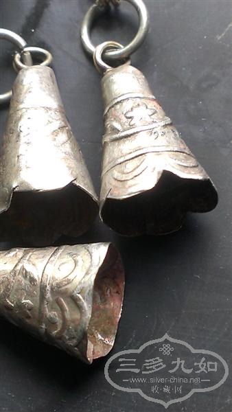

发表于 2013-11-20 21:30 | 显示全部楼层
做金属成分组织分析时如碰到表面铜污染,我通常都是这样处理的,用绵纱或棉花沾5%的硝酸溶液动作轻些的反复涂抹。铜会慢慢的被硝酸洗去(涂完不能用水冲,否则红上加红)接下来再做表面抛光等。我想银可以用酸洗。那么这个应也可以试一试?

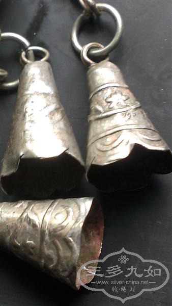

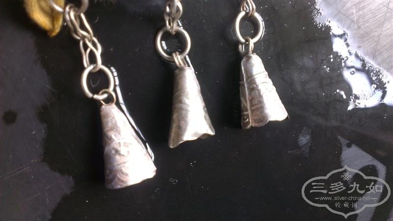

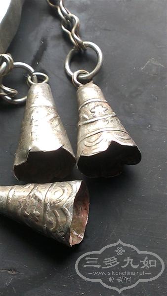

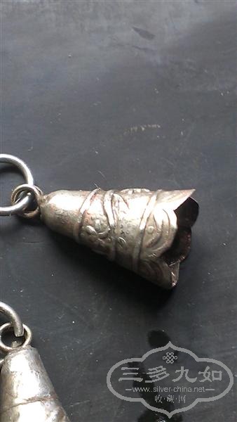

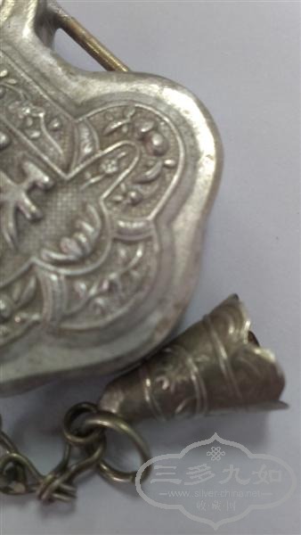

发表于 2013-11-21 13:05 | 显示全部楼层
用一个锁的铃铛来试验下.
擦5%硝酸溶液
擦5%硝酸溶液
泡过柠檬酸析出铜锈的铃铛
泡过柠檬酸析出铜锈的铃铛
泡过柠檬酸析出铜锈的铃铛
泡过柠檬酸析出铜锈的铃铛
泡过柠檬酸析出铜锈
泡过柠檬酸析出铜锈
稍稍等待
稍稍等待
稍稍等待
稍稍等待
直接擦拭干净后用胶擦可劲的擦.
直接擦拭干净后用胶擦可劲的擦.
好了,锈迹没有了,花纹出来了..
好了,锈迹没有了,花纹出来了..
