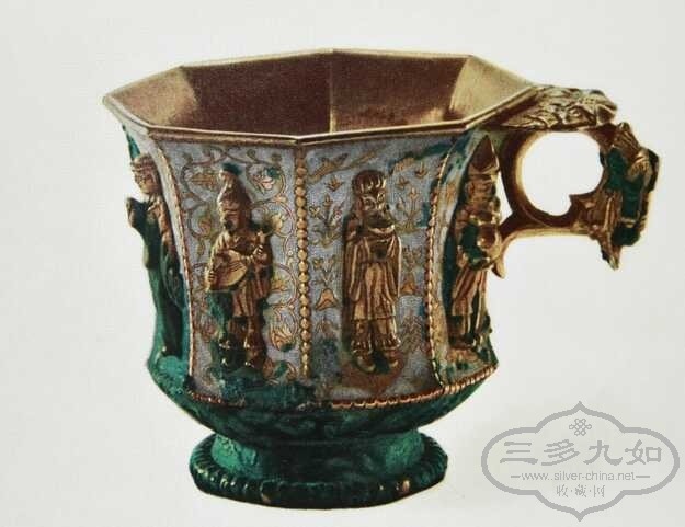

楼主 我对这个绿锈  感兴趣,我买的一只 晚唐双凤簪子  有一面也是这样的锈,除了后里面是银的,铜鎏金的有时也有这样的锈,兄发的这个 杯里面是五彩光该是银的,  记得严老说过 可能是 同坑外在条件造成的   是不是还有可能就是 唐的银器里 加入了铜,谢谢请指教

簪子的锈色很可能是与其他含铜器接触外带的,而不是由内而外锈。

這圖下方應該就是被銅器汙染  发表于 2013-12-3 21:30

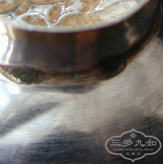

......如不是下圖現象,那也可能是外來銅件鏽蝕殘留到焊縫。
圈足与杯体的结合属于大焊,焊药含铜。  详情 回复 发表于 2013-12-3 21:58

圈足与杯体的结合属于大焊,焊药含铜。

就是沒法上手那唐杯,不曉得人物是分鑄後焊,還是跟杯身一體鑄成
如果没有记错的话书上介绍是分鑄後焊  详情 回复 发表于 2013-12-3 22:22

如果没有记错的话书上介绍是分鑄後焊
如那杯是分鑄焊,那就面臨焊藥,接下來銅從哪裡來,這就要看原始報告這件出土狀況,如周圍都沒銅器,就要考慮有些綠鏽是否有焊藥焊銅問題  发表于 2013-12-4 08:32

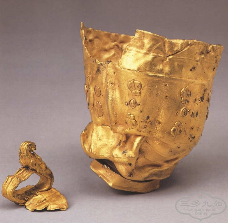

[attachimg]1761022[/attachimg] 这件金杯上的信息很多,不知道该如何解读,特别是杯体上的三角凹点痕迹残留在上。  详情 回复 发表于 2013-12-3 22:25
三角点应该是铆接点。谁能找出一件成品器物,无论金银,和这件半成品是同一类器物。我想不出这件如果完工,应该会是什么样?唐代有什么样的金银杯需要这么多铆接点?  发表于 2013-12-18 22:01
主要圖還是不夠清楚,我猜是配件鉚釘點,穿壁後再加工內側,唐的作品不少這樣,主要為了當焊接強度技術不足,這樣強度夠  发表于 2013-12-4 08:29

多谢 花老 维老,总结一下所学  绿锈 来源:
1 外部环境(锈蚀外部,非内生);
2 焊药因素 (与金银器工艺有关,焊接处);
3 晚唐银器自身原因 (含铜量高)
