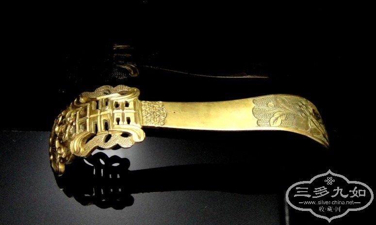

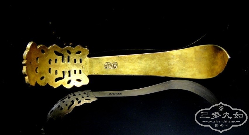

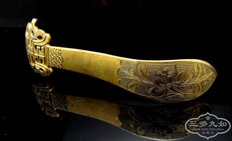

夏墨兰 发表于 2013-12-20 23:47
再请教各位老师:
一直以来对 包金 的理解仅按照字面的意思,必为有包裹之意,
包金的簪子,边缘折过包裹起来 ~

nutshell 发表于 2013-12-21 00:13
假如:
加温后碾压贴金
金箔与银母材的结合不是依靠金箔的折弯包裹力,金箔太过纤薄,这种力量微不足道。它们的真正结力是原子间的内聚力,这个力量相当强大。
利用加热、加压,来提高金属原子间的扩散可提高不同金属界面上原子间的内聚力。
最典型的金属面与面的结合:
1)锡焊:加温结合,母材保持固态不变,液态的锡金属形成对母材的原子渗透,通过原子内聚力结合。
2)包金:加温加压,覆膜和母材均升温,增加原子活力,同时加压减少空气间隙提高原子互相扩散度。
长知识了,多谢小陈老师!  发表于 2013-12-24 14:38
好好学习,天天向上。。。  发表于 2013-12-21 17:42
太佩服小陈老师了,更无言感激您亲自做了实验~~  发表于 2013-12-21 16:35
