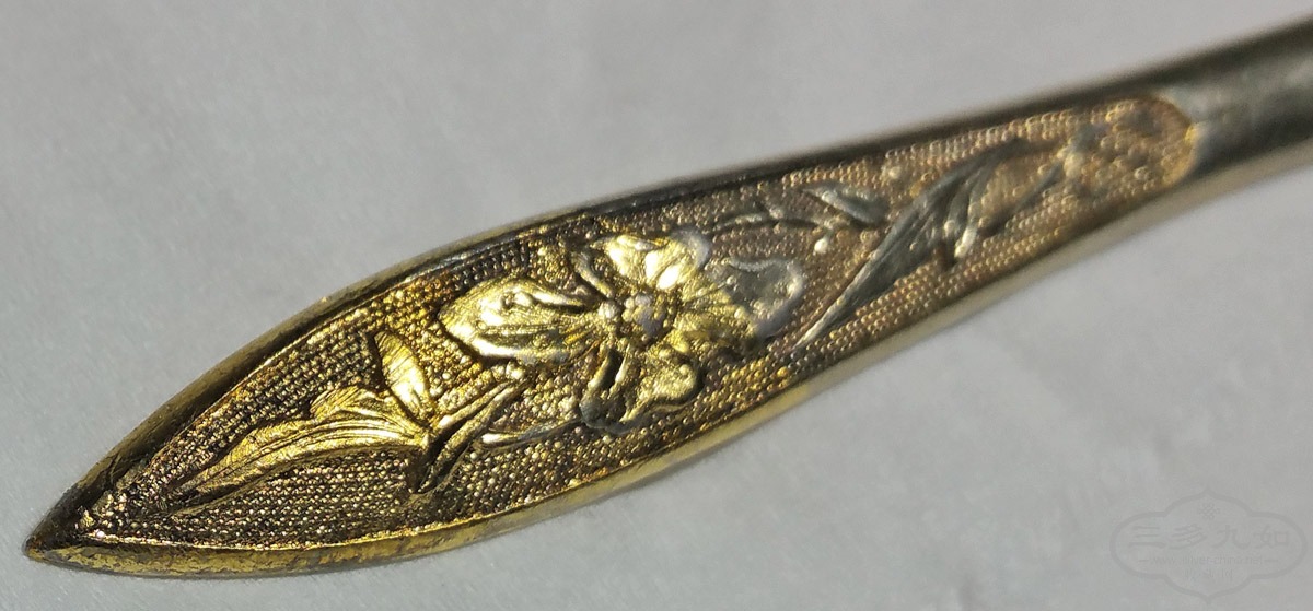

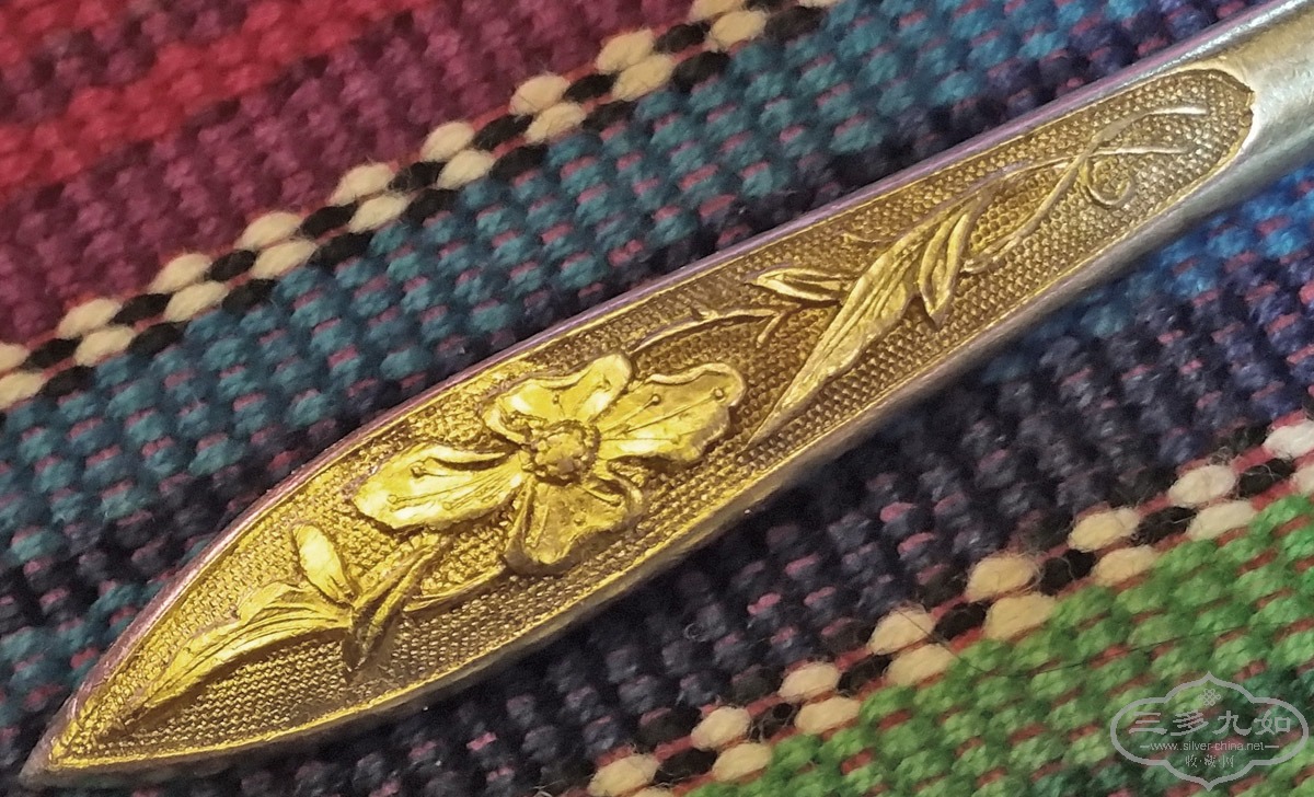

 楼主| 发表于 2015-11-25 02:08 | 显示全部楼层
小陈 发表于 2015-11-25 00:08
稍微上点包浆增加质感
感谢小陈老师参与讨论,近一年难得看到小陈老师发帖回帖了。
首先我想重申的是,一楼里我写得很清楚了,我个人认为鎏金和包金没有多少高下之分的,关键还是东西本身。如果有人无视这个观点,片面认为我发此帖目的是为包金摇旗呐喊,贬低鎏金的价值,那么下面的文字都不需要看了,因为我无意去改变一个故意闭上一只眼的人的想法。
发此帖是这几年来看到太多把明显鎏金的东西都说成包金,到底为什么呀???
当然,我不会自大到仅仅把自己个人的观点就公开来讨论。我一楼写的那些观点,同样也是一些老人,一些手艺人的观点。就算在回复本主题的坛友里,也有赞同这些观点的,而他们肯定也不是孤立地无缘无故的产生这些观点,肯定也是有同道的。但是现在很多人都不上或少上三多了,所以这个帖子不知道能够讨论得多深入,也许最后也就不了了之了。。。。。。
本主题主要涉及到以下问题:
1. 什么是包金?(这个概念性的问题已经解决)但是由此直接引发的第二个也是造成混乱的问题更重要:
2. 包金VS 鎏金?
    a。 工艺的难易
    b。 成品的辨别
    c。 成品的优缺
小陈老师用实际操作回答了2a。可是我有两个疑问,您用的是现代机器量产的金箔,又薄又便宜,可是以前没有机器量产的时代,金箔能这么易得吗?还有,如果包金是稀松平常,很容易操作的,那么鎏金呢?是相比更容易还是更难?如果鎏金更容易,那么包金相比就更难;如果鎏金更难,那么包金就更容易,那为啥那么多人啥都往包金上说?难道不是难的就比较少,就更吸引人吗?(古玩圈是这样的呀);或者二者都差不多难易,那为啥就有那么多人一定要说包金不说鎏金?
也许这第二个疑问属于2b。和2c。的范畴?
还请小陈老师继续答疑。
最后还要说明一下,我没说过凹凸处无法包金哦,我只说会比平面的更难。
还有就是,如果讨论的结果是其实包金和鎏金就是很难区别,可以通用,那我也无所谓的,反正我没有包金的东西要出,无损我任何利益。其他人爱怎么叫就怎么叫好了。

发表于 2015-11-25 08:51 | 显示全部楼层
"您用的是现代机器量产的金箔,又薄又便宜,可是以前没有机器量产的时代,金箔能这么易得吗?还有,如果包金是稀松平常,很容易操作的,那么鎏金呢?是相比更容易还是更难?如果鎏金更容易,那么包金相比就更难;如果鎏金更难,那么包金就更容易,那为啥那么多人啥都往包金上说?难道不是难的就比较少,就更吸引人吗?(古玩圈是这样的呀);或者二者都差不多难易,那为啥就有那么多人一定要说包金不说鎏金?"
1、在没有机器量产的年代,最近1000多年来的金箔和现代金箔并无大的差别,只是在成色上略欠精准。
现代制金箔基本沿用古法,是对古法的机械模拟,打叶子改成双辊机,捶打用机锤。品质与古法相近,成本略有下降。
有关金箔制作,参阅视频:http://v.ifeng.com/documentary/discovery/201106/d6a53987-bd29-43e7-a910-2c27e589e341.shtml
2、有了金箔,包金稀松平常,在晚清民国,一副手镯包金仅几角钱(文献有记载),占成品价格不足10%。
3、鎏金也很普通,工艺简单,只是水银蒸气有毒,现代弃用,由镀取代。金汞齐我能调,鎏金我也试过。水银很便宜,鎏金时黄金用量很少,也贵不到哪里去,成本与包金在伯仲之间。很厚的包金/鎏金价格另当别论。
当年广州朱义盛几家店,每天的鎏金成品数以千计,主要做铜鎏金,白菜价。
以我之愚见,鎏金包金,都属于容易操作的简单表面工艺。至于古玩生意这点事儿,我不感兴趣。

发表于 2015-11-25 10:00 | 显示全部楼层
人们通过物件边缘、表金缺失情况、纹饰锐度等特点判别和想象某件东西是包、鎏、镀金。
由于缺乏明确的工艺过程和过程结果的实时对比,在判断上往往容易出现偏差。
于是乎,镀金被说成鎏金、包金被说成鎏金都非常普遍。
如果有人做给你看,把包金、鎏金的结果实时呈现在你面前,那么,包金、鎏金就有了比较明确的参考物,也许你就不会人云亦云了。
这些事儿,与其高谈阔论,不如先动手尝试一下。毛爷爷说了,想要知道梨的滋味就要亲口尝一尝。
