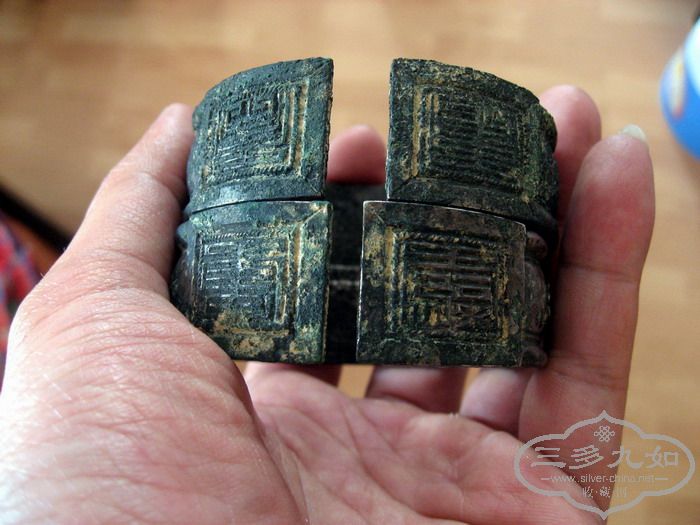

     本打算和MM一人清理一只,用个子独道手法,看下谁的效果好,收到后实物比图片更为震撼,一对115克,MM放弃了清理的权限,归我一人处理。
! S$ O0 Z* \7 Z" D& A     由于兴奋,直接一个一只放入分别的器皿侵泡,在查看变化的时候,又一只只分别取出检查,由于没有彻底把一对完全清理出来。所以没有一起合影。
1 m7 s9 F! _- n) s! e     最近一周感冒也没精神像以前那样勤奋了,今天来回捞出几次查看,正像0773兄明示的,白银的地方已经几处白亮亮了,但是皮壳厚实的地方依旧铁绣较黑,下来的很慢。所以希望刘兄多指导。 再等2天上下,看看变化一起拿出来拍几张。

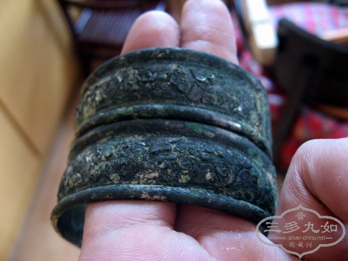

IMG_1174.JPG IMG_1177.JPG IMG_1179.JPG IMG_1181.JPG 我说下这种皮壳的个人清理方法,供参考。
6 ?* J9 a5 J) O
: F9 a" Y; j# q  1.拿去首饰店先用明矾加水沸煮它几分钟,然后再用稀释酸(用杯子)浸泡,浸泡的时候将杯子放入超声波机(酸浸泡+超声波,视清理效果来决定反复以上步骤的次数)。
5 F7 W, [3 @1 j2 Q% x  2 以上步骤完成后,用清水和牙刷冲洗掉残留的酸液。因为镯子经过了酸泡,颜色应该是均匀的黑色了,再用毛巾之类的慢慢蹭揉镯面,搽出自然的七分黑透三分银色即可。这样既可保持生坑风貌又显露出漂亮的银色。* A. F( f; i! S2 O% e( E: T
  3、对于特别顽固的黑皮和黑斑块,可以在清理的过程中使用尖针和2000号的细砂纸细心的刮、蹭,只要力度掌握好的话,一般不会弄花镯子。
/ P: \( Z6 Y' _$ b: w6 ]  上述的方法和洁厕剂清理老银的原理相同。但相对容易掌握火候,清理时间也短很多。# K/ v! I8 ^4 {
  至于醋和味精水浸泡清理的方法,只能对"浮皮锈“有效。对这种比较牢固的皮壳几乎没用。+ }. [5 B7 H# V9 x
