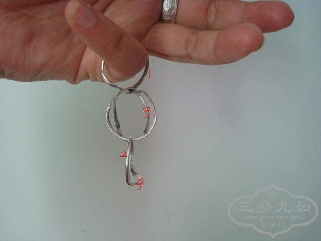

四连环的要把带中间图案那个圈(1)用右手食指(指面朝上)勾起来,头朝下;这样中间会是俩圈(3),最下面是一个圈(2),头朝上;然后用左手食指压住最下面的圈;接下来右手腕往内翻,力量往下,要结合右手大拇指的力量,左手腕往外翻,好像我们拧毛巾一样,但使力要缓要轻,同时右手大拇指顶住中间的俩圈,右手食指和左手食指借助手腕的力量,互相靠近,把上下俩圈拼在一起。
注意:上下圈不是各有弯头(4)吗?拼接时,两个弯头的方向一定是相反的,切切!
拼好上下圈后,再调节外侧俩圈的弯头方向,顺势放下来即可;若是方向相拧,就把戒指散开,还按上述步骤把戒指用右手食指勾起,用左手把中间俩圈从左至右按逆时针方向翻到右边去,再重复安装步骤即可。
