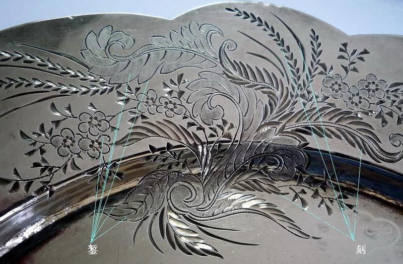

何谓只刻无錾?还望楼上不吝赐教
lostfound 发表于 2009-8-15 11:22 http://www.silver-china.net/images/common/back.gif
客气了!
錾:通过锤击各种形状的錾头,在器物表面留下印痕,被錾器物材料重量不会减少。对较硬金属,“錾”的表现力较差。
刻:用各种形状刻刀刻画器物表面,器物表面材料会被削掉一部分,形成凹痕,器物重量将减少。
如果只采用“刻”的手法,即是...

多谢!只是这錾与刻的痕迹,在实物上应该根据什么特征来辨认呢,是否细线才算是錾?苏工中常见被称为斜刀的,又应该算錾还是刻呢?
lostfound 发表于 2009-8-15 12:26 http://www.silver-china.net/images/common/back.gif
苏工中常见被称为斜刀的,是刻。
下图能说明錾和刻(点击放大)

图片说的清楚,感激中.
