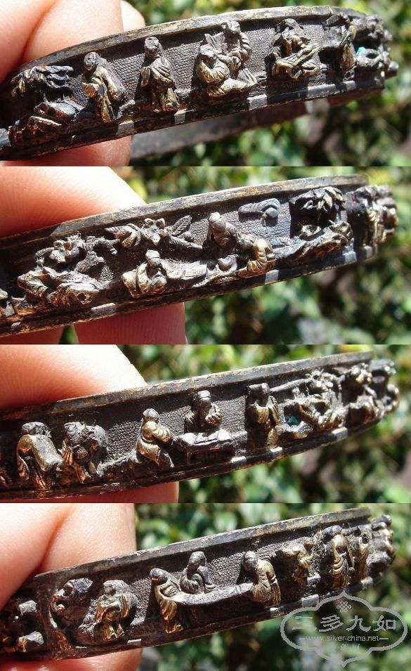

精品高浮雕手镯 ------罕见-稀有

这类镯,年初和清朝银匠一下子就看到过好几对,其中有个镯,上面焊上去的一些人物和花都掉了部分!仔细看了下,基本上此类都是后焊上去!

这种镯子早在几年前就在复兴讨论过,就和清朝银匠所说的,那些人物的比较高的部件是单独加工后焊上去的,有些低的纹饰是手工凿錾出来的,这种镯子关健是就那些人物部件是怎么加工的?大家研究一下........说它是手工錾刻出来的确实能说得上是浮雕了,要说它是压模的就没那么希罕了,如果浇铸在当时有这么小件的工艺吗?也听大家说说,那些高起的部件到底是怎么加工出来的一直不解......

此种工艺为福建特有制作方法为1-用模具打作底圈2-浮雕人物-动物-建筑-花卉-分别用不同的模具打造成型后-表面錾刻-焊接在底圈上3-表面修整镏金

感觉镯子用底圈过模具比较有可能.那些焊接上去的小零件就如小维兄所说的应该是浇铸出来的,那种似乎用不得模具,小零件的做法好象是浇铸成雏形后再加以一些錾刻修饰.老范哪里去了听她说说吧.& M' Q2 _. d/ K/ a! E- ~) j
