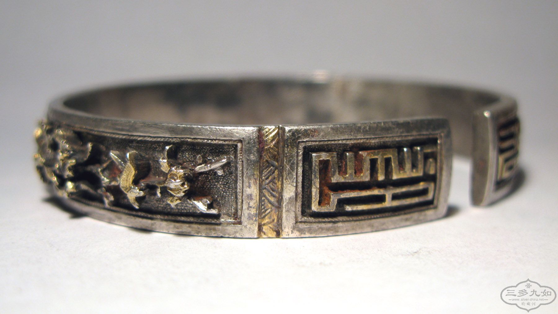

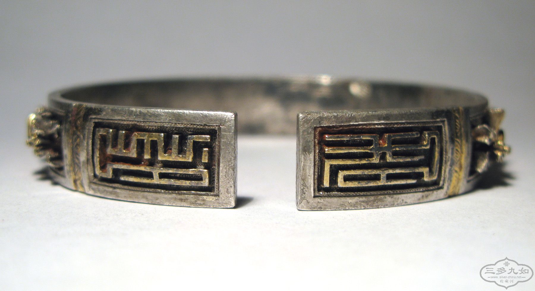

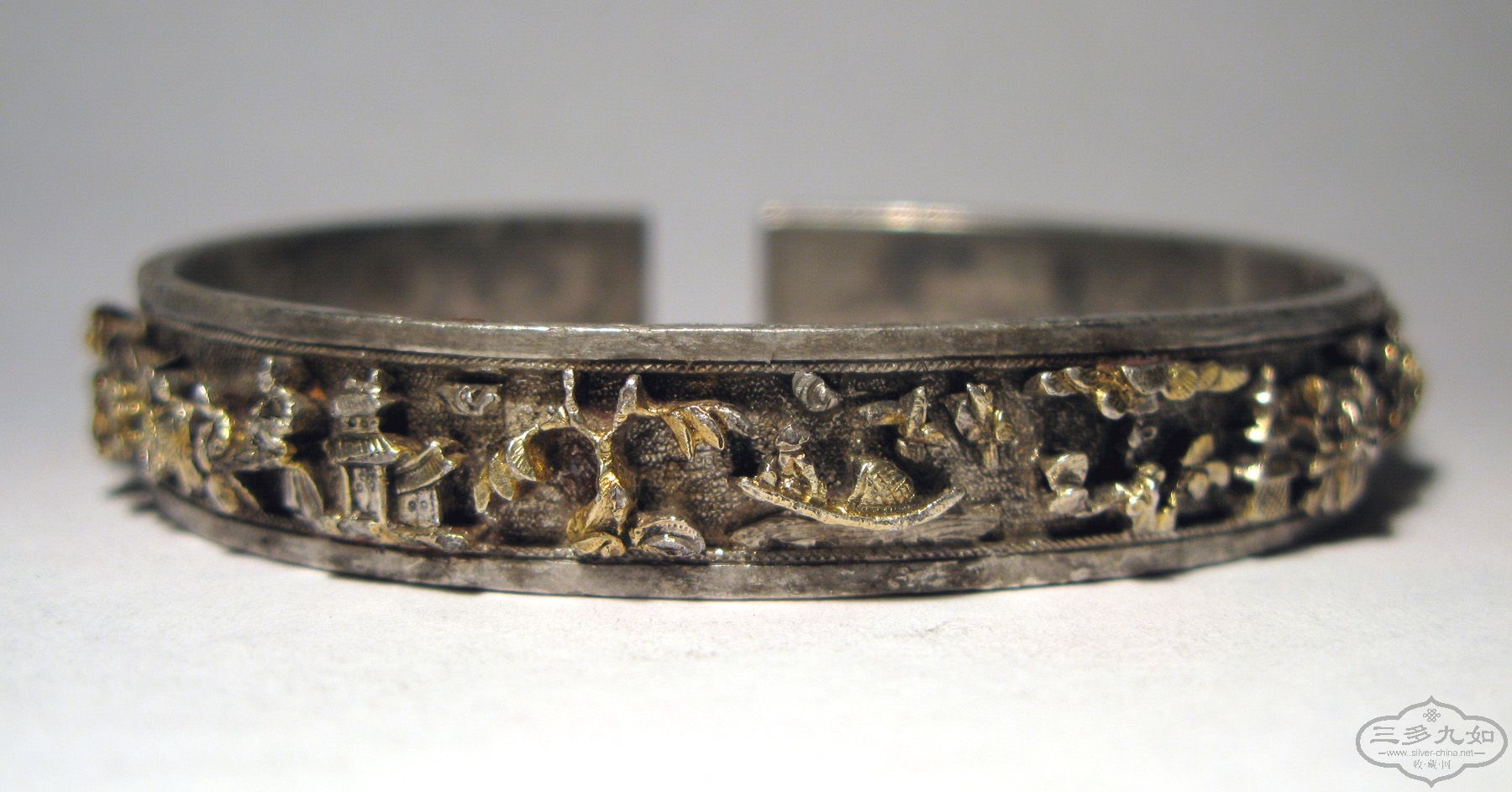

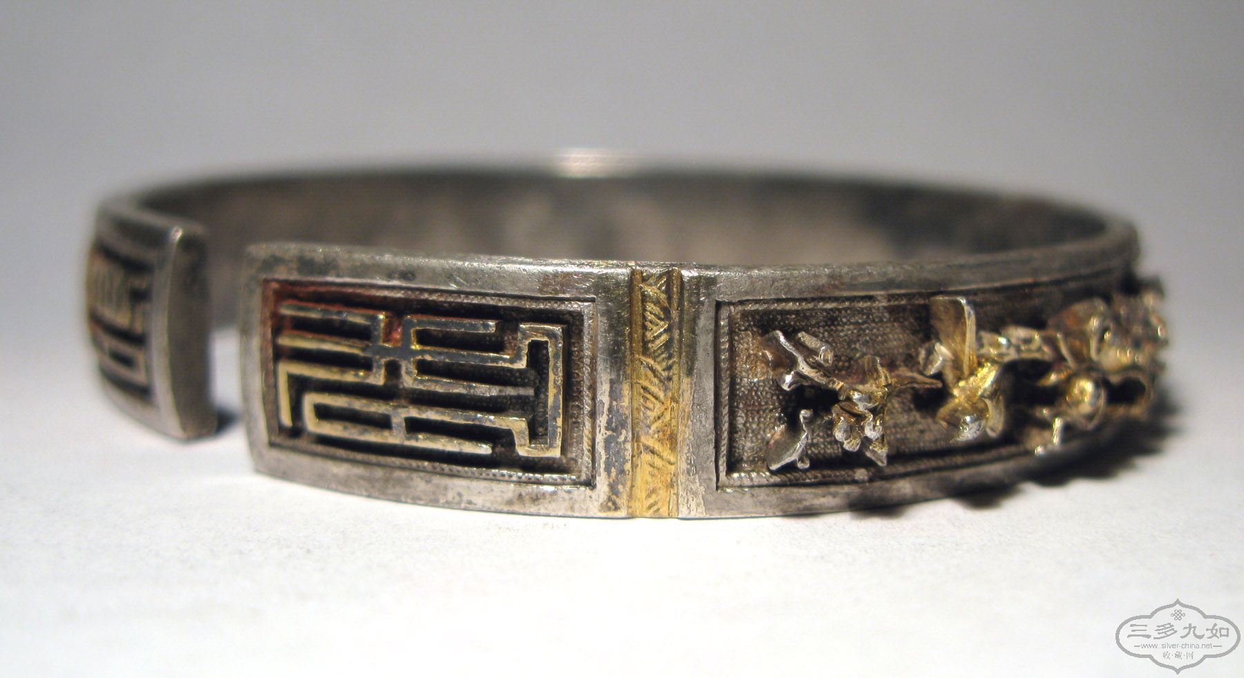

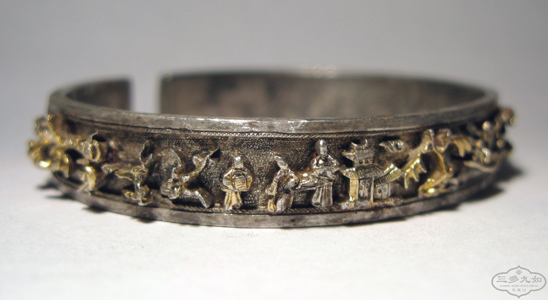

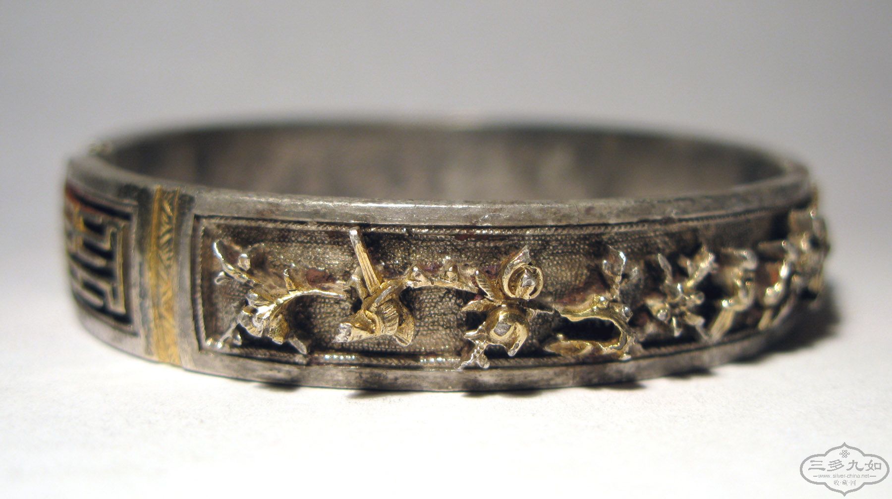

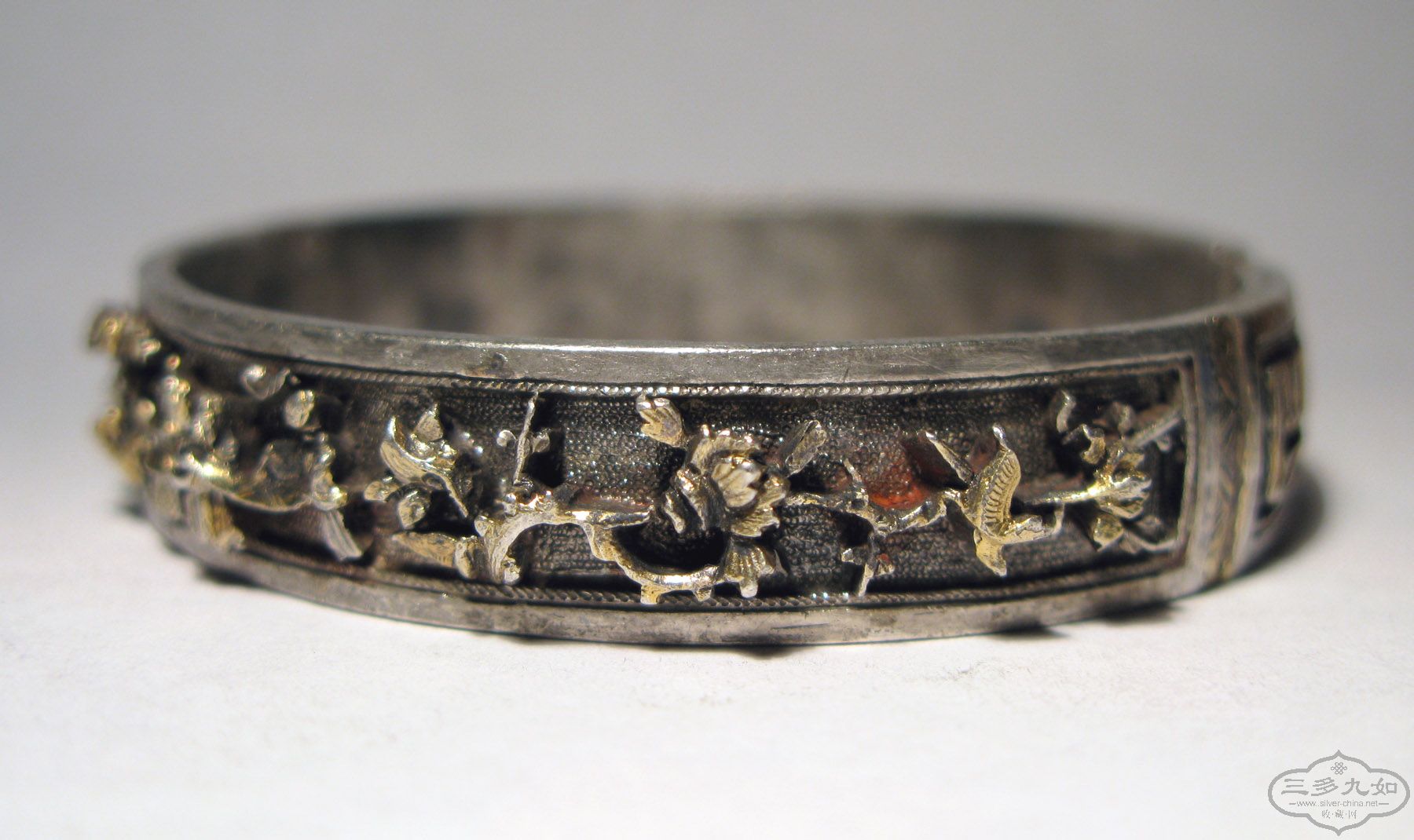

上一张图拍摄7小时后,我拍了如下这组图。
  c- [3 p0 n* q$ e7 O; _6 B& _# h+ ^3 U0 |1 {1 p5 n
底张的珍珠地上面有一层灰黑色污垢,我用针尖小心剔过,镯身边缘的红色锈迹也用小刀基本刮落了。* {; j4 U. ~* e
5 r6 {, j! s+ ^1 y5 ^2 D
镯头篆书笔画中的顽垢很结实,只能一边剔除,一边腐蚀了。

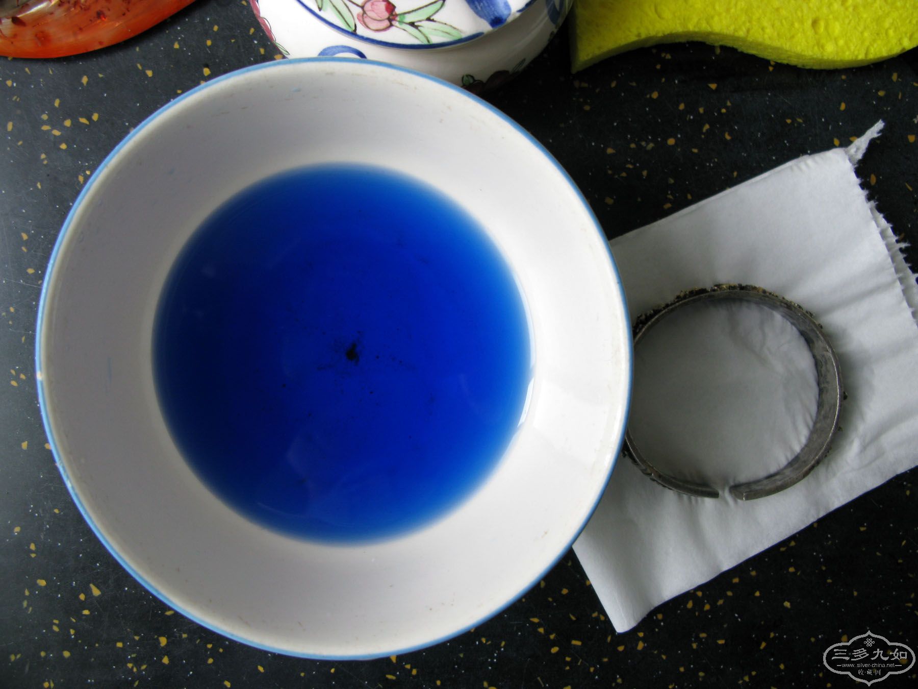

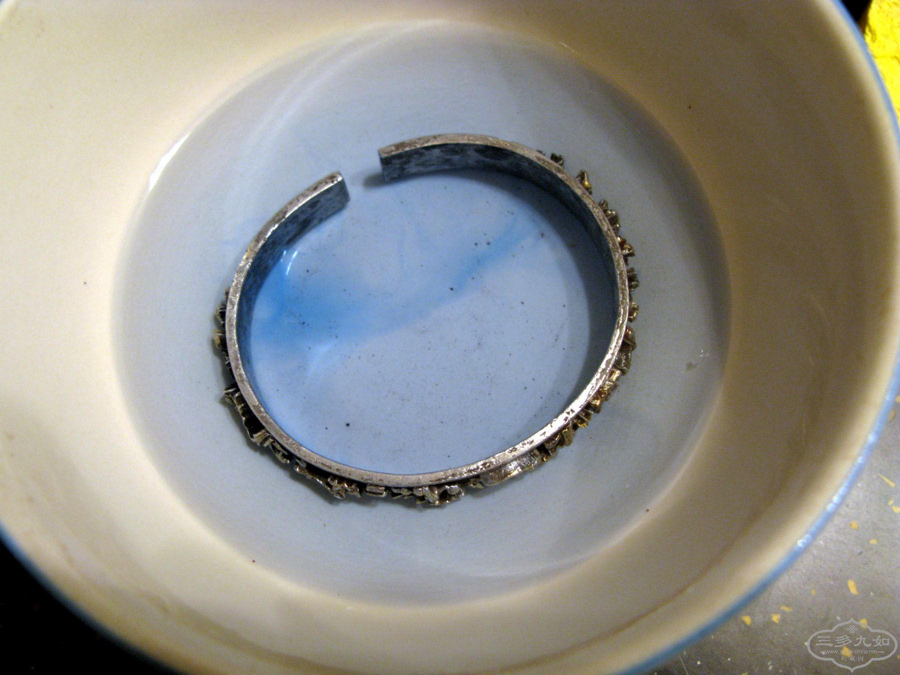

摆设完毕,镯子又一次开始泡澡,还是蓝蓝的硫酸铜,像雾像雨又像风~~~
情必近于痴而始真,才必兼乎趣而始化
6442
7487
55787
2006-1-4
 楼主| 发表于 2009-9-22 23:01 | 显示全部楼层
15个小时之后,洗澡水的颜色是这样的~~~
情必近于痴而始真,才必兼乎趣而始化
